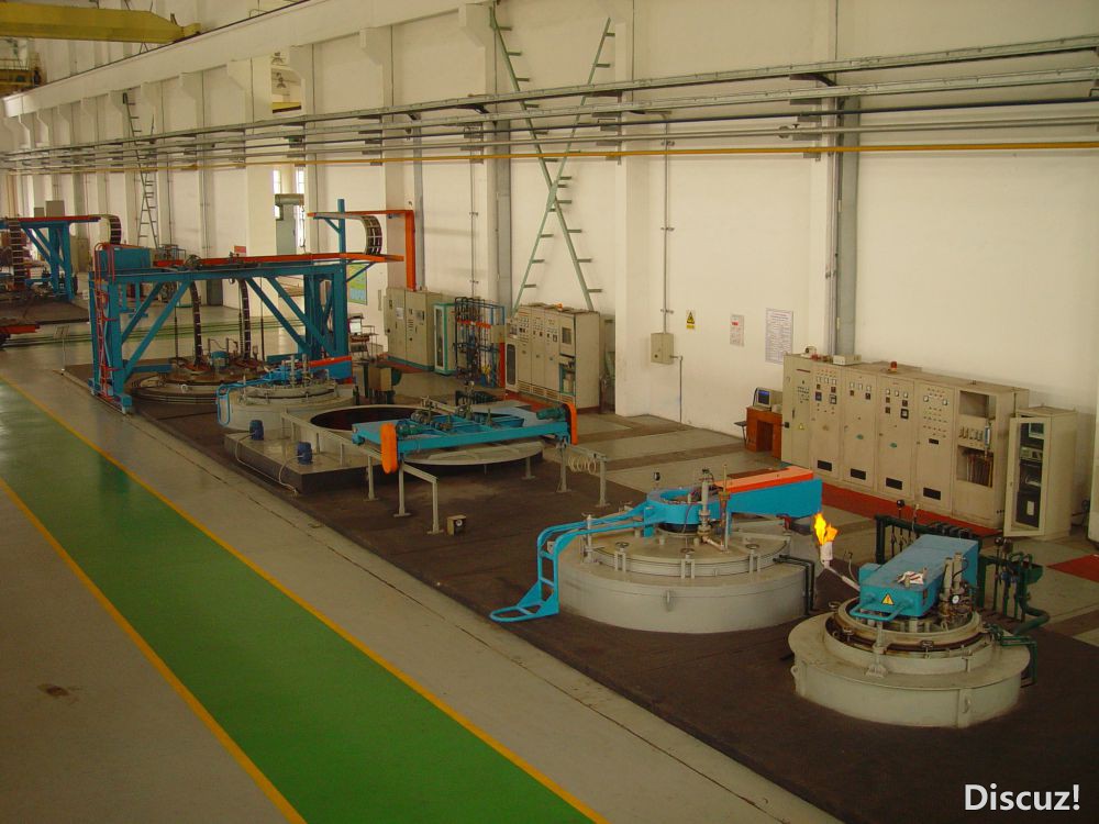

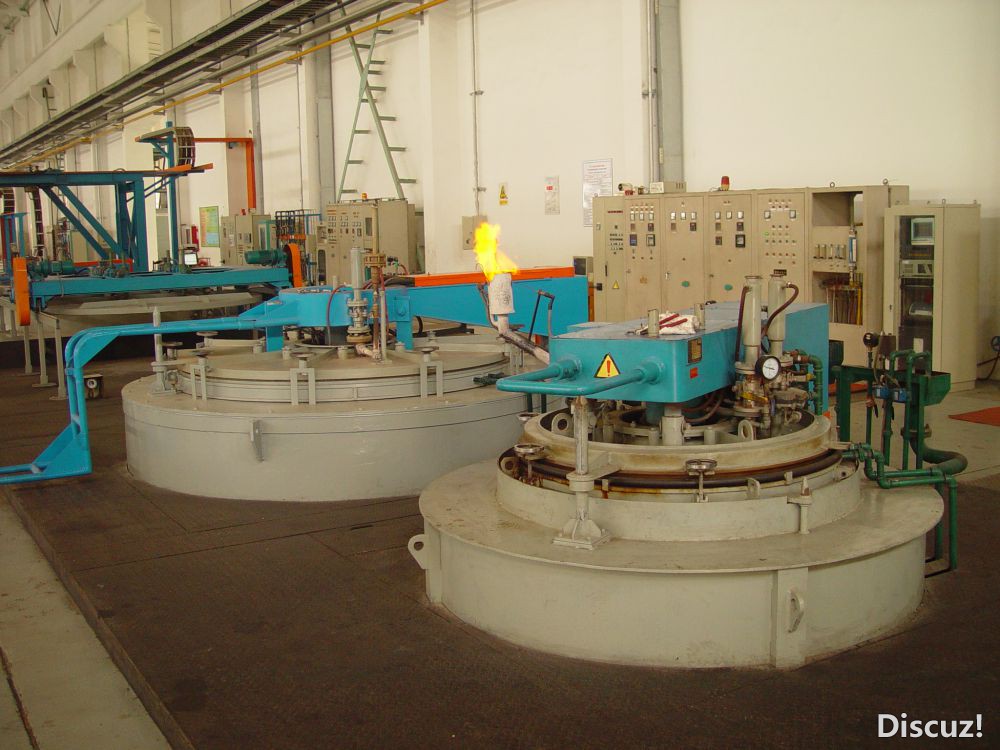

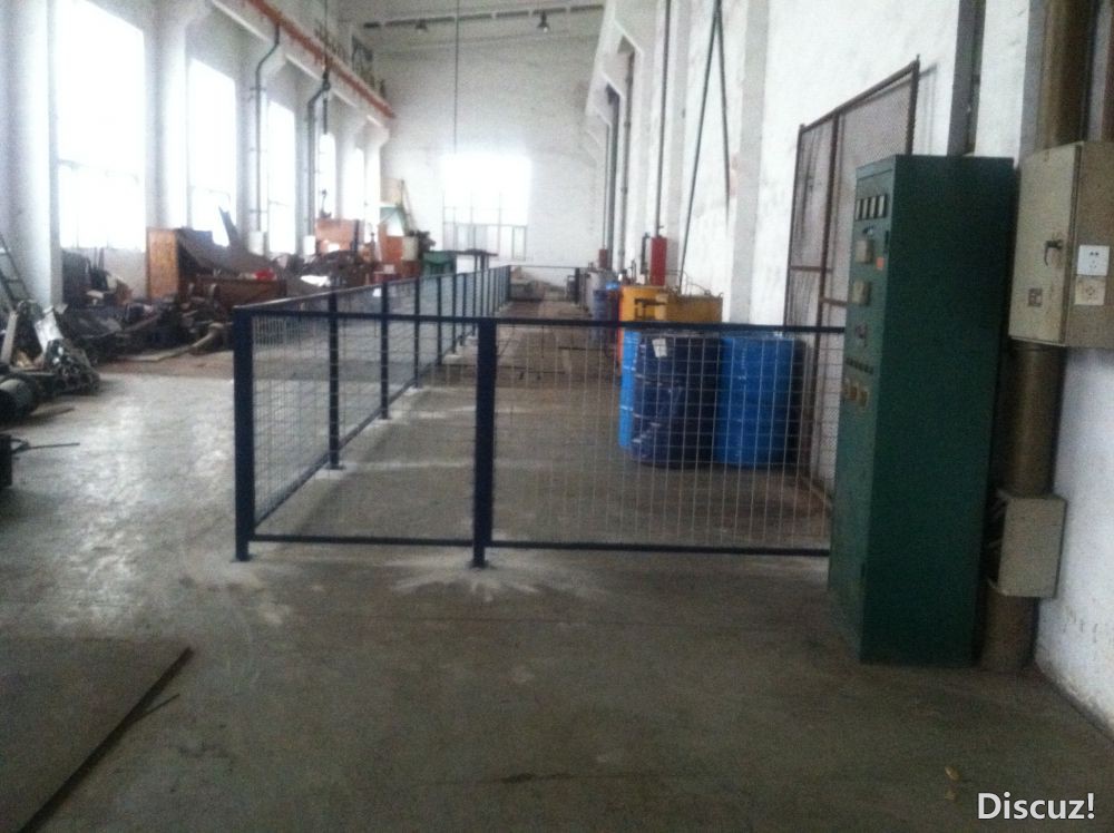

和火源中间要加一堵(防爆)墙。十楼照片显示的就是车间的附属建筑,照片上右边的墙后面就是大型井式炉,用砖墙隔离开。黄色的是甲醇和异丙醇罐子,蓝色的是甲醇和异丙醇运输桶。(防爆)墙的另一面就是设备了 DSC04278.JPG DSC04277.JPG

是从辅房直接连接管路到炉子吗?还是只是单独存放用的?
发表于 2019-1-9 16:52:36 | 显示全部楼层
从辅房直接连接管路到炉子,但管路中间有阀门和流量计。
