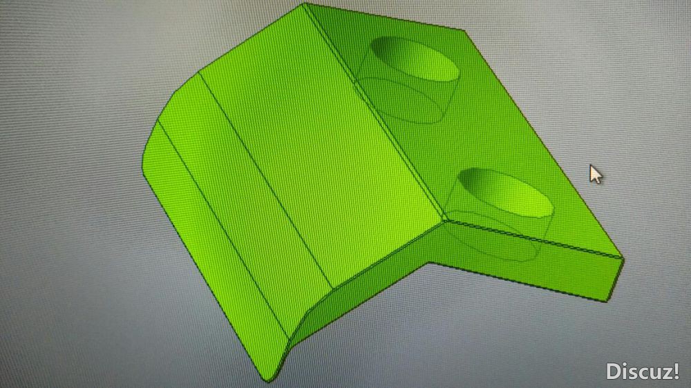

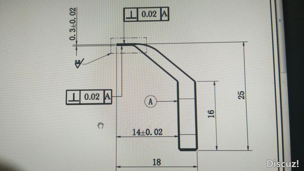

这款零件材质为S136,HRC45-52,精工后做表面处理,要求表面处理后能保证图面的精度,且要绝缘或防静电。
目前找了一家做DLC的说:回火时温度太低做DLC可能变形。但还是先试做两件,零件还没回来。
问题:这样的异型且精度有要求、绝缘的零件有什么合适的表面处理吗

 楼主| 发表于 2018-12-31 09:55:27 | 显示全部楼层
hongqk 发表于 2018-12-30 14:10
表面加一绝缘层吗?喷油漆可行吗?
图面精度0.02,喷油漆肯定不行了
