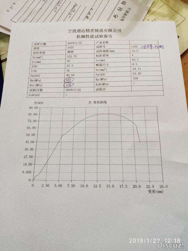

 楼主| 发表于 2019-1-25 07:40:12 | 显示全部楼层
930淬火,500回火,这是对其同炉试棒的解剖,,这个产品比较薄,截面也没有试棒(基尔试块)大,最后硬度在180-190HB之间。算是合格吧。
