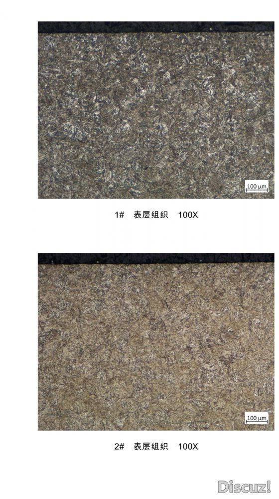

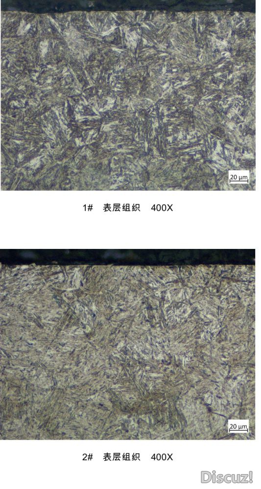

可能是我们显微镜的问题,我换了一台蔡司的镜子看了下,两张照片确实不同,那张白色的很多的是贫碳吗?我的检验员说没有贫碳这一说,那应该怎么说呢?附上照片~

     从你发的图片来看,硬度低的产品表面碳含量确实比正常的产品低,硬度低的产品板条马氏体比正常的多很多,这就是造成两处位置硬度差异的根本。
     但是还有一点我很疑惑,那就是100X倍金相图片上来看,硬度低的产品影响层很深,线性变化不是特别明显,这个你可以在看金相的时候,适当调小倍数或者前后左右观察一下,看能不能观察到脱碳影响的线性组织变化。100X图片脱碳线性不明显,对于已经机加工过的产品来说,如果是脱碳前期处理工艺问题比较大。
      至于你的检测人员说没有”贫碳“一说,这个主要看怎么理解,我们所说脱碳造成表面贫碳,意思就是表面脱碳了,形成不完全脱碳层,这个表面相对正常部分就是”贫碳“,少了碳的意思,不用太较真,学名还是”脱碳“。

 楼主| 发表于 2019-2-13 10:53:43 | 显示全部楼层
七月 发表于 2019-2-12 09:05
从你发的图片来看,硬度低的产品表面碳含量确实比正常的产品低,硬度低的产品板条马氏体比正常的多 ...
谢谢,这个肯定就是材料的问题了,和中频淬火没关系
