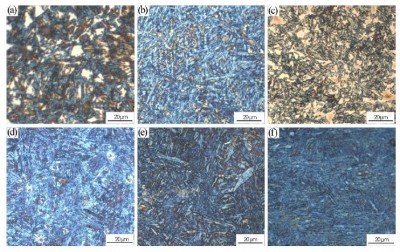

   “慕山慕水”先生在原帖说:目前一些金相专家结合国外技术采用彩色金相技术区别已经获得成功,鞍山F专家及燕山大学H教授使用如下方法明显区分出生产实际中工件中的马贝组织。方法如下:
所用彩色金相试剂A是偏重亚硫酸钠溶液和苦味酸溶液的混合液,其组成为10 g /L的偏重亚硫酸钠的水溶液与40 g /L的苦味酸的乙醇溶液按1:1混合; 试剂B是硫代硫酸钠和苦味酸的混合试剂为1%硫代硫酸钠溶液和4% 苦味酸溶液的混合试剂。    马氏体贝氏体彩色金相(下图),能给出图中马贝组织吗?试剂有用过的吗?
登录/注册后可看大图

没人能够讲解吗?求讲解

今天去看了一下文章,但是这种腐蚀方法没有用过,也不好怎么说的,另外上面的金相图片也不怎么清晰,不能有效的识别,大概只能看到竹叶状的下贝,但是要想全部区分出来是不可能的,如果真想研究这种方法,最好找一些特定样品来自己做做看。

每张图能根据你的观察标注一下组织吗?
发表于 2019-3-19 16:52:32 | 显示全部楼层
LePera试剂, 1979年由LePera发表论文,第一个提出使用这种试剂对高强度双相钢进行马氏体含量的测定。
腐蚀后马氏体晶粒呈白色,贝氏体呈现黑色,铁素体呈现黄褐色。

那不是有不少黄褐色的东西,就是铁素体吗,这种试剂没有用,看颜色没有发言权。看形态马马虎虎能够看到一些贝氏体。
