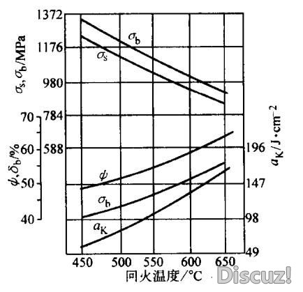

调质后氮化耐磨性会好很多   机械性能要参考设计定
如你附图,各种材料的性能查找在哪里能找到?
材料热处理手册一类的资料上可以找到
