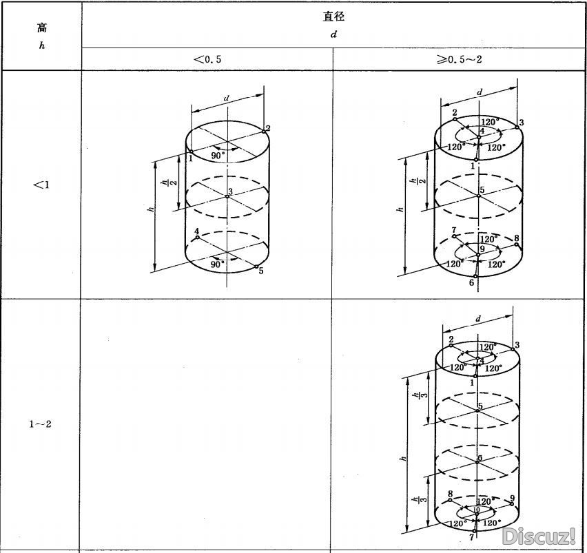

楼主可以把握一个原则:相像自己是产品,怎么样的布置才能最好表示产品对温度均匀性的要求。
回转炉应该是圆形的,可以参考圆形炉膛的测试要求,在一个圆的断面上,120度分,布3支偶,然后根据炉罐的长度来分层,至少分三层布偶,很长的话要以增加层数。

不一定每个等份都在插热电偶,是表征温度均匀的分区有代表就好。看温炉罐的大小而定,每层有N(如N=3)个分点就可以代表这一层。也不是每一层都要有热电偶,根据炉罐的长度来定。
我们国家有好几个标准是打架的,但大概意思都差不多。
GBT 9452-2012 热处理炉有效加热区测定方法.pdf (776.44 KB, 下载次数: 5)

具体到炉子时,热电偶能不能表示炉内温区的情况要看热电偶的布置,如果炉子的直径小于0.5米,中间可以不要放热电偶,如果直径大于等于0.5米,中间需要有一根热电偶。
