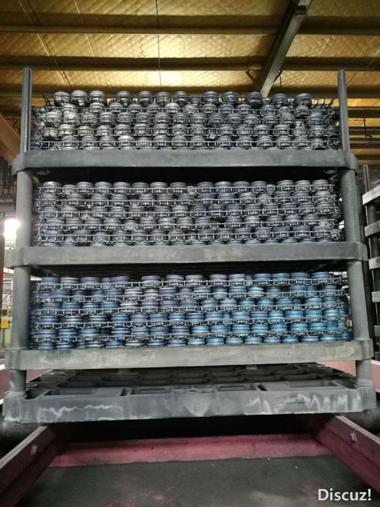

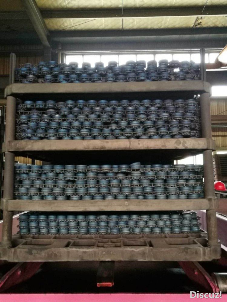

轴承套圈经过多用炉淬火后250℃回火颜色不均匀是什么原因导致的?

回火時間 多久?

回火250℃保温时间180分钟!

部分工件颜色有发蓝,温度应该是没有问题,就要查查搅拌均温性的问题
不过保温3个小时也蛮久了,顺便查查加热管有没有異狀

可能是温度过高了

做一下炉子的TUS,看看是不是温度高了
另外呀  250度回火也不低呀

炉温不均匀,很明显的情况,金属在空气回火时表面发生氧化,各个温度氧化色是不一样的,发青了,按说要有310-320℃了
