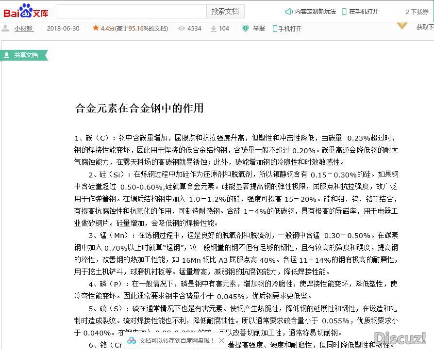

发表于 2019-4-26 17:58:42 | 显示全部楼层
“钢中含碳量增加,屈服点和抗拉强度升高,但塑性和冲击性降低。”这句话出自哪里?上传图或书的页码行数?
发表于 2019-4-27 01:20:00 | 显示全部楼层
塑性指标与合金元素、化学成分、热处理有关。含碳量高,屈服强度也不会高。

发表于 2019-4-28 17:38:53 | 显示全部楼层
这个资料不算数!找出出版物如何?
