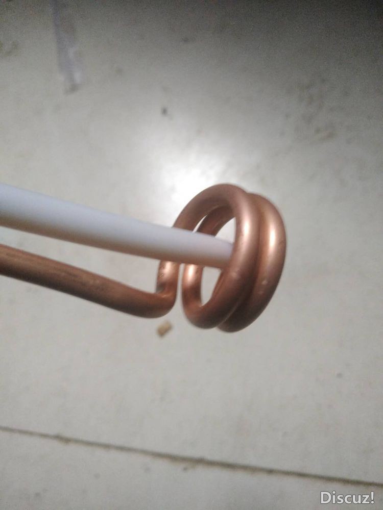

做的可以。没问题。

里面再灌上导磁体,效果更好。

是的,加上导磁体,加热3秒合适

多匝感应器怎么加导磁体?

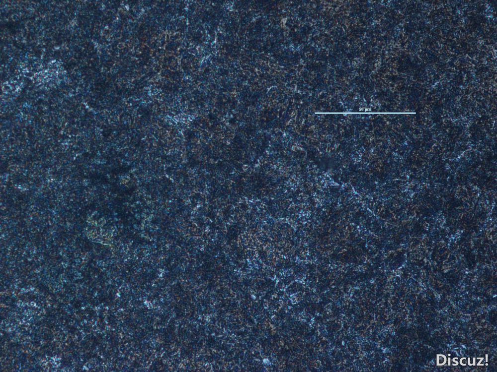

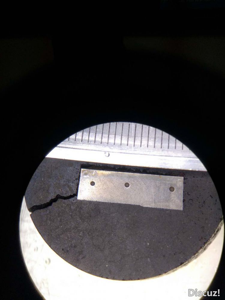

层深要求0.5-1.5,实际0.7-1.0
