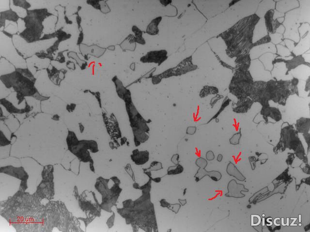

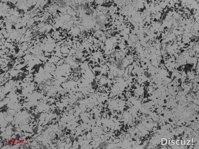

热处理工艺:930℃X180min炉冷到650℃,保温30min后出炉空冷,炉冷速率80℃/H。金相出现灰色相的铸件实体屈服强度和硬度有降低,铸件为5kg左右小件。灰色相硬度HV4o以上,图片中箭头指的就是我们所说的灰色相,请大家看看是什么东西。

自己先顶一下,由于不是专业热处理的,请各位大神帮忙看看是什么。

从结果上来看,工艺关系不大,应该是碳化物一类物质。

可能是硫化物

现在增加降温速率和650℃保温时间能够消除这种组织。而且应该不是硫化物,SEM有分析。

似乎可以考虑是粒状贝氏体

明显是一个独立相,不太可能是粒贝,现在他增加冷却速度消除该组织,我还是认为是碳化物,形状和碳化物一类物质比较类似,

HV40是什么意思?如果是硬度,碳化物应该不会这么低吧。
既然做过SEM,可以打质谱,应该能根据成分知道是什么组织啊。
有可能是硫化物夹杂

会不会是不同位相的珠光体?

1,既然已经做了热处理,想必一定知道材料牌号了,能告诉大家是什么牌号的材料吗?
2,上述文字里说“金相出现灰色相的铸件实体 屈服强度和硬度有降低”,这句话听不懂,灰色相的铸件实体说的是什么啊,铸件是很宏观的概念,指的是铸造工艺成型的零件,可以是铸钢,也可以是铸铁,可以用来形容微观组织吗?我不明白。
3,文字里说灰色相硬度HV40以上,这个硬度请确认,HV恐怕测不出40这样的硬度来。
既然求助,请先把信息说准确,材料牌号都不告诉人家,分析什么? 普通合金钢并不是材料牌号, 有几百种普通合金钢,让我们猜谜语吗?

首先谢谢您的回复,关于给您造成的误解,解释如下:
1、材料是普通低合金钢(抱歉没有牌号)
2、铸造成型的零件,屈服和硬度都是测得零件本体。
3、硬度应该没有问题

不是石墨。他说的是低合金铸钢
