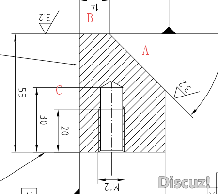

这是截面的形状,长度有长有短,长的1.5m,短的30mm左右,淬火面为A、B、C三个面,主要使用面为A、B两面,摊铺机用的,主要耐磨为主

     听你意思,这个是用在摊铺机上,那就是整个面都是工作面,如果没有特殊要求的时候,硬化层区域必须到边,如果有其它可以和客户沟通。
     我们也是卡特的供应商,主要是摇臂轴一类的零件,有卡簧槽的,一般要淬到卡簧槽边,没有的至少必须保证硬化区域大于工作面,这个是常规原则。
