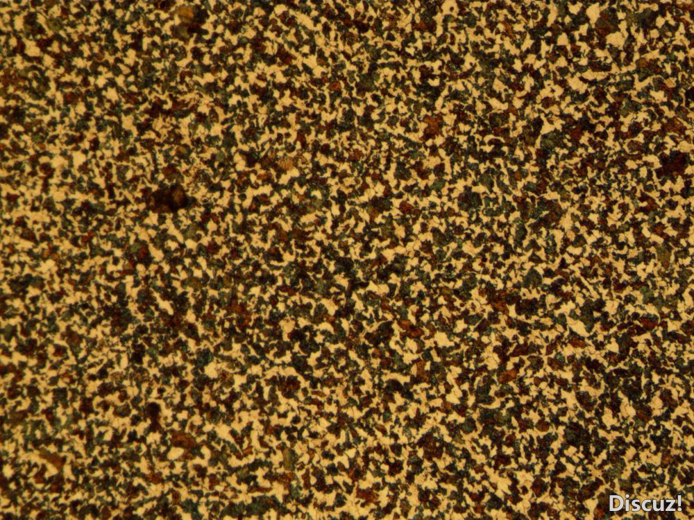

各位师傅,这是个60钢的原材料组织,看起来很异常,但成分没有问题,高频硬度只能做到56-60HRC左右,什么情况

从你给的结果来看,高频硬度低和你材料和组织应该不关,可能表面脱碳或者高频异常造成的。原材料组织没有发现异常,铁素体看着多和工艺以及冷却有方式有关系。

材料无脱碳,这个产品是长线的产品,我们有十几台设备在做,换了不同的设备硬度还是上不去,而且把层深往深了做没硬度还是上不去

预先没有调质原因

没有调质60#钢也不至于硬度这么低吧。

你别的硬度能够上得去的原材料组织是什么样的,有没有分析,还有你的预先处理工艺是正火还是其它的,从图片上来看,如果原材料是60#钢,那这个组织接近退火组织(珠光体+铁素体)

正常材料的金相图,放在一起比着分析

应该发一张中频后的金相照片,原材我认为也没问题

查加热温度和冷却系统,如果是PAG类冷却,这个结果很正常

高频后淬火组织如何?

查下含碳量,感觉含碳量不足
