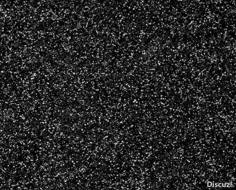

新人接触金相不就,遇到这个三包件的钢球,硬度只有54HRC左右,金相只有碳化物颗粒了,求路过的大大分析下这是什么原因造成的。
拜谢

腐蚀的太重了,马氏体都看不到了,当然只有碳化物了,重新抛光,先轻腐蚀检测屈氏体,再稍微腐蚀检测马氏体,三包件就是使用过的件,硬度低有可能是使用过程发热回火了,这个可以通过马氏体的回火程度检测出来。

和一个滚子镶嵌在一起腐蚀的,滚子金相正常,钢球就这样了。后来又用2%的硝酸酒精稍微腐蚀了下,也只能看到很不明显的布纹状

两个一直腐蚀,颜色深的产品回火温度就偏高,或者因为其它原因造成了产品使用过程中回火了。可以通过表面颜色等方面去分析三包件的失效原因。

你这是使用过的还是未使用的?看看是不是淬火冷却不足或加热温度、时间不够。
