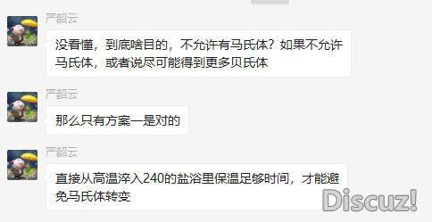

直接淬入240℃盐浴中,然后180℃回火。

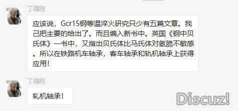

发表于 2019-6-3 18:11:15 | 显示全部楼层

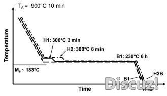

这是丁博士提供的截图

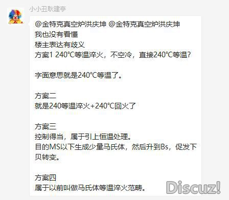

发表于 2019-6-4 07:37:07 | 显示全部楼层
就第一条,等温温度240度可以理解,贝氏体淬火等温温度,但是淬火的温度240度,这个有点看不懂
