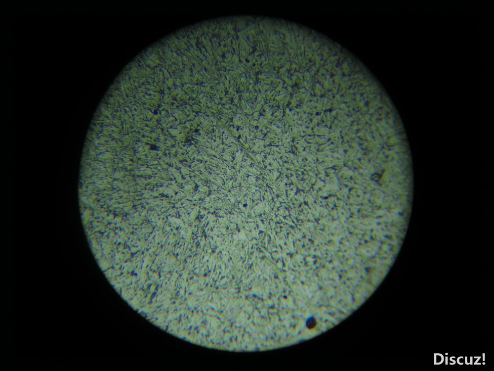

请问这是回火索氏体组织吗?

发表于 2019-6-4 14:00:55 | 显示全部楼层
制样太脏了,拍摄的也不清晰,基本确定是回火索氏体,没有特殊的话是低碳合金钢调质组织.
 楼主| 发表于 2019-6-4 17:09:22 | 显示全部楼层
七月 发表于 2019-6-4 14:00
制样太脏了,拍摄的也不清晰,基本确定是回火索氏体,没有特殊的话是低碳合金钢调质组织. ...
这个是现场做的,材质为1Cr9Mo,放大倍数400,可能是腐蚀完没冲干净。我咋看着不想索氏体组织呢

发表于 2019-6-5 07:44:51 | 显示全部楼层
游龙 发表于 2019-6-4 17:09
这个是现场做的,材质为1Cr9Mo,放大倍数400,可能是腐蚀完没冲干净。我咋看着不想索氏体组织呢 ...
你先确定你的工艺,再确定组织,因为你前期就给了一张,大家也只能根据图片判定,最好详细的说明:材料处理工艺、金相抽样腐蚀剂时间等参数,要不就是清晰的金相图片。
 楼主| 发表于 2019-6-11 16:37:36 | 显示全部楼层
七月 发表于 2019-6-5 07:44
你先确定你的工艺,再确定组织,因为你前期就给了一张,大家也只能根据图片判定,最好详细的说明:材料处 ...
处理工艺不清楚了,腐蚀剂是10%的硝酸酒精,大概腐蚀了两分钟吧

发表于 2019-6-12 08:06:04 | 显示全部楼层
这个材料是马氏体不锈钢,从组织看应该是调质状态。
发表于 2019-6-12 08:55:31 | 显示全部楼层
马氏体不锈钢你用硝酸酒精腐蚀?能腐蚀得动?这也能看组织啊,服了
腐蚀久一点能够显示组织,但是不清晰,正常是不应该用这个。  发表于 2019-6-12 11:31
 楼主| 发表于 2019-6-12 10:08:40 | 显示全部楼层
那就是回火索氏体?
 楼主| 发表于 2019-6-12 10:11:53 | 显示全部楼层
这个应该是回火处理过的,用在高温炉管上,就是用硝酸酒精腐蚀的
 楼主| 发表于 2019-6-12 10:29:24 | 显示全部楼层
那您知道这种组织球化评级,应该参照什么标注吗

发表于 2019-6-12 12:20:33 | 显示全部楼层
重新抛光,用苦味酸盐酸酒精溶液腐蚀看看,就可以确认组织了,这个材料暂时没有好的标准去评定,可以看看硬度、铁素体含量和晶粒度。一般用这些材料,调质后使用的话性能要求为主。

发表于 2019-6-14 14:42:26 | 显示全部楼层
好像锅炉有个检测内容是珠光体球化级别
 楼主| 发表于 2019-6-25 10:30:32 | 显示全部楼层
5billion 发表于 2019-6-14 14:42
好像锅炉有个检测内容是珠光体球化级别
珠光体的有相应的标准,我知道,但是索氏体材质高温劣化怎么评价呢
