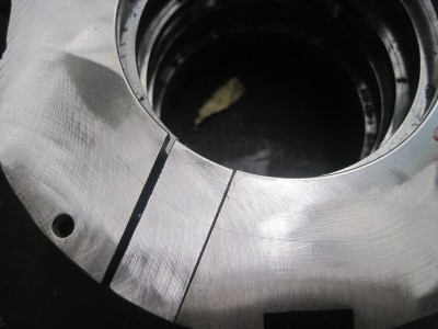

材料42CrMo,调质,要求抗拉强度900~1100MPa,清洗后发现裂纹。请问是什么裂纹,如何避免?
裂纹占1/2
裂纹占1/2
裂纹中间两面氧化
裂纹中间两面氧化

 楼主| 发表于 2013-8-7 13:03:33 | 显示全部楼层
没穿,只裂一部分,进货检验时以为是划痕,清洗后才发现是裂纹

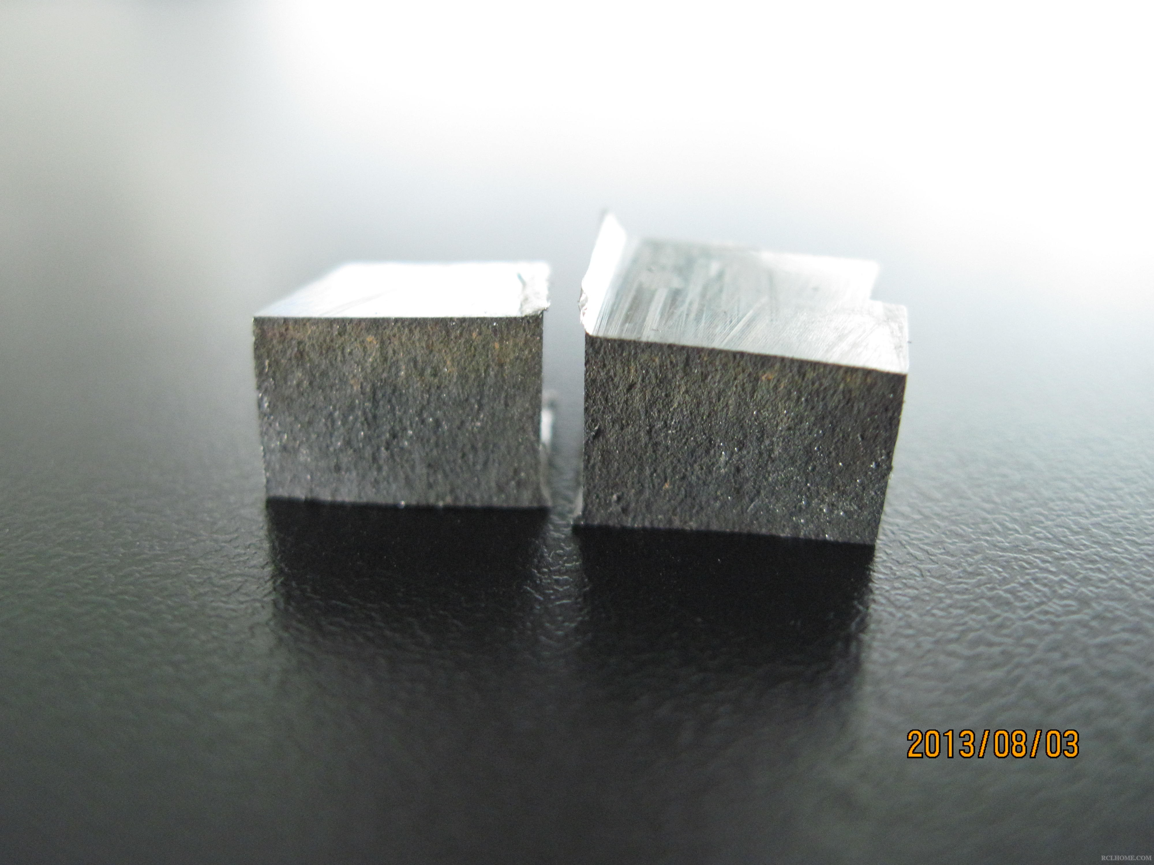

能不能把裂纹打开,看一下断面的情况。

 楼主| 发表于 2013-8-7 23:18:14 | 显示全部楼层
吉祥如意 发表于 2013-8-7 14:28
能不能把裂纹打开,看一下断面的情况。
第二张就是断面

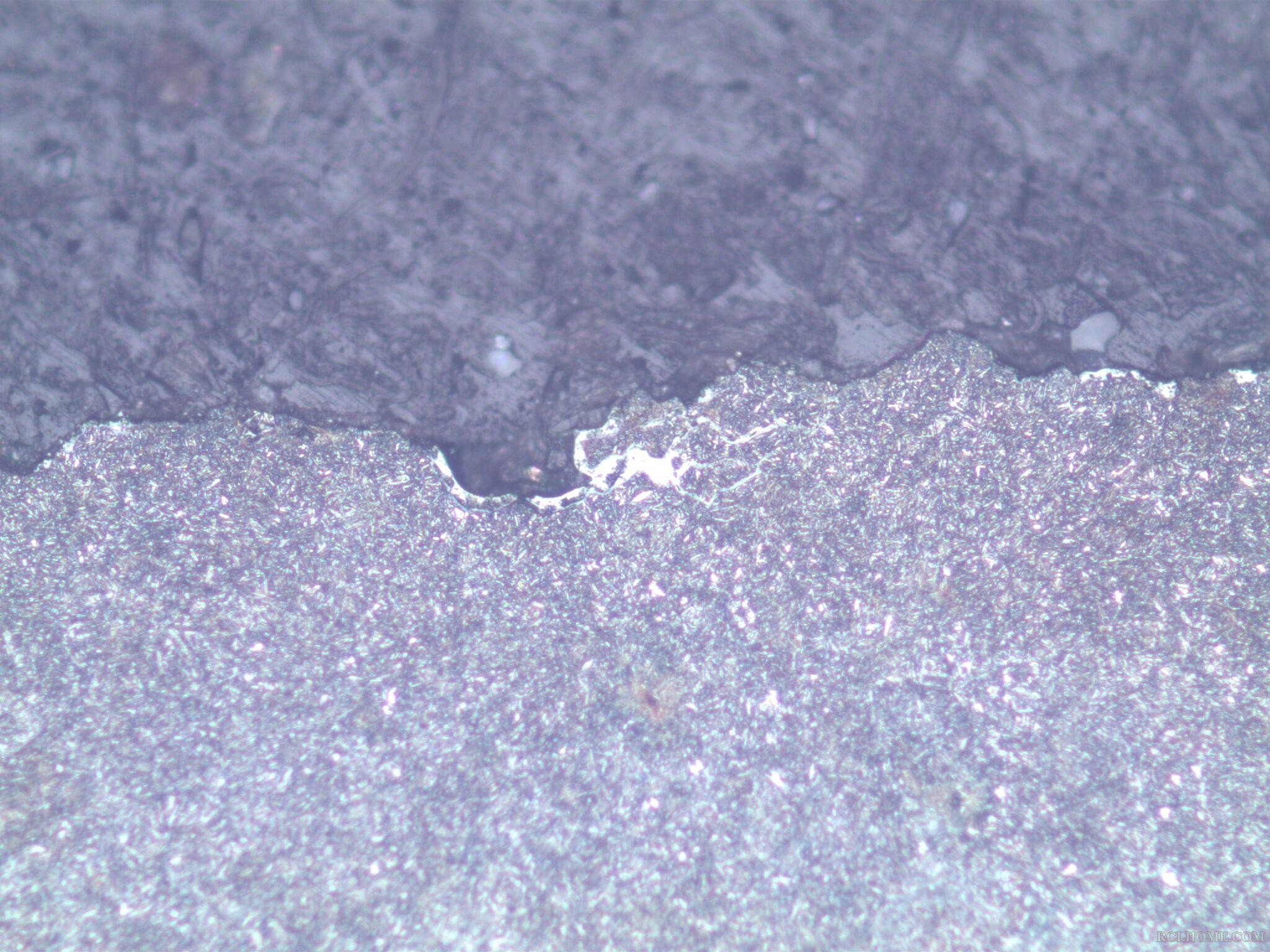

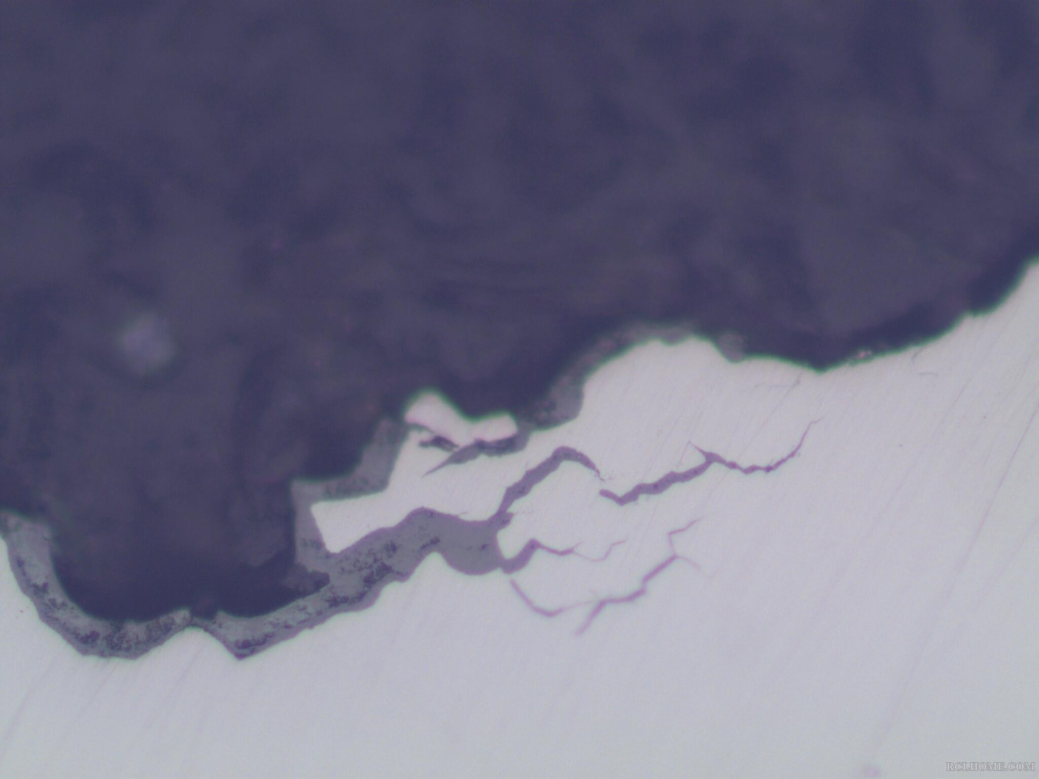

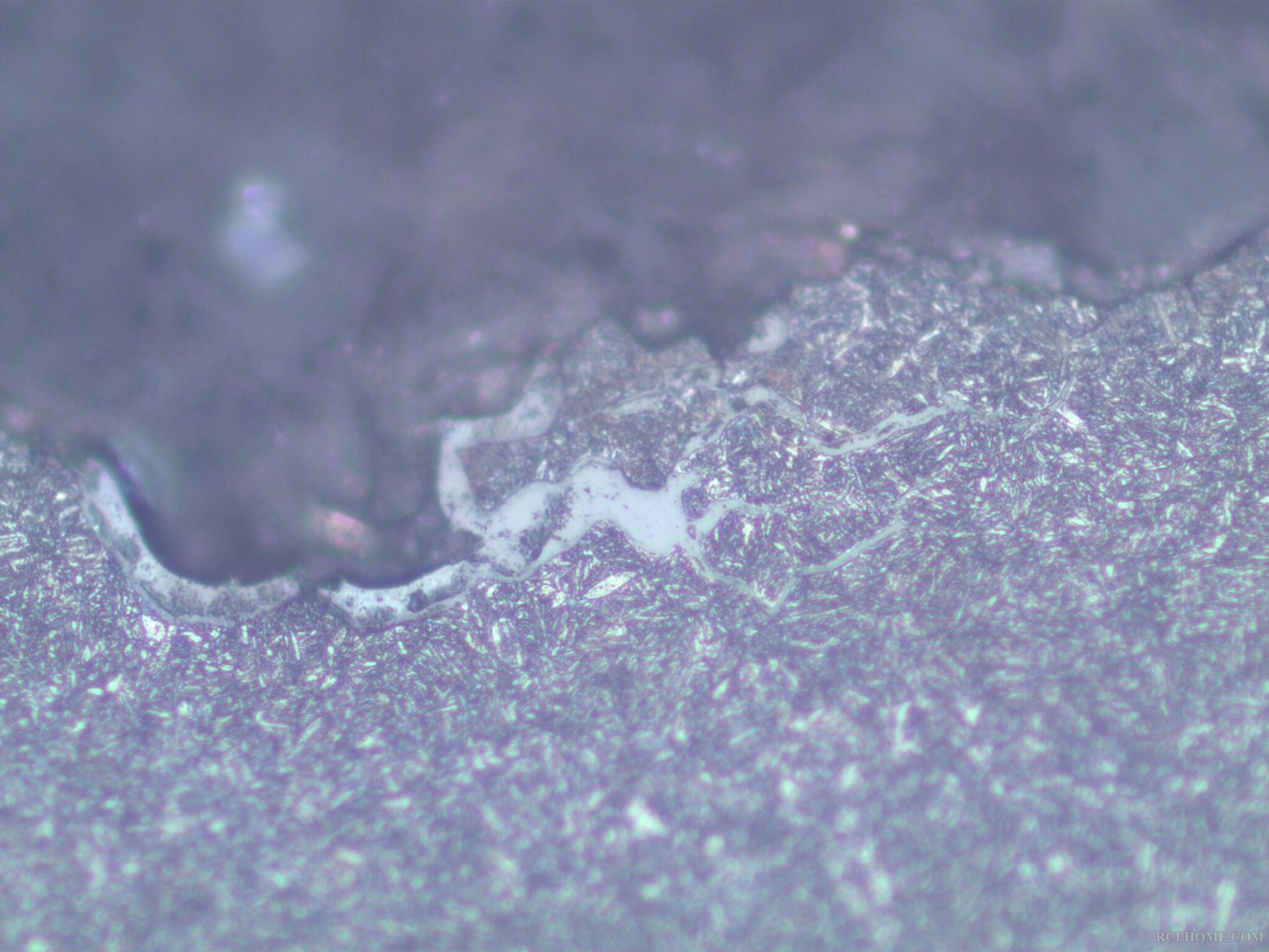

5660
发表于 2013-8-8 23:07:51 | 显示全部楼层
来张裂纹处不腐蚀金相  确定下是不是由夹杂物引起的。。。。
签到天数: 412 天
63
781
4196
4196
 楼主| 发表于 2013-8-8 23:31:50 | 显示全部楼层
裂纹源不好找,抛光态照片比较有“魅力”,100X的浸蚀后照片更有“魅力”,请看仔细了
抛光态500X
抛光态500X
浸蚀后100X
浸蚀后100X
签到天数: 449 天
47
1174
5660
5660
发表于 2013-8-9 01:01:41 | 显示全部楼层
呵呵,照片很漂亮,这么看来应该不是淬火产生的裂纹了
