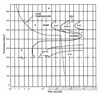

发表于 2013-8-12 06:57:34 | 显示全部楼层
“中断淬火”的翻译是准确的,建议严工用“奥氏湾淬火”比较文雅,给人有想象空间。下图可以看到奥氏湾淬火的工艺。
Isothermal transformation diagram for 300M steel showing load cooling rate during ausbay quenching

 楼主| 发表于 2013-8-13 09:45:52 | 显示全部楼层
dqy 发表于 2013-8-13 07:21
在ausbay 温度下,淬火 冷却过程中,得到组织 与正常淬火的组织是否一样? ...
周前辈在14楼给出的那张图上,已经说明了,淬火组织与正常淬火组织一样的。
这个图也说明了Bay这个词,湾,用的多形象的一个词!这里可不就有一个湾吗?
