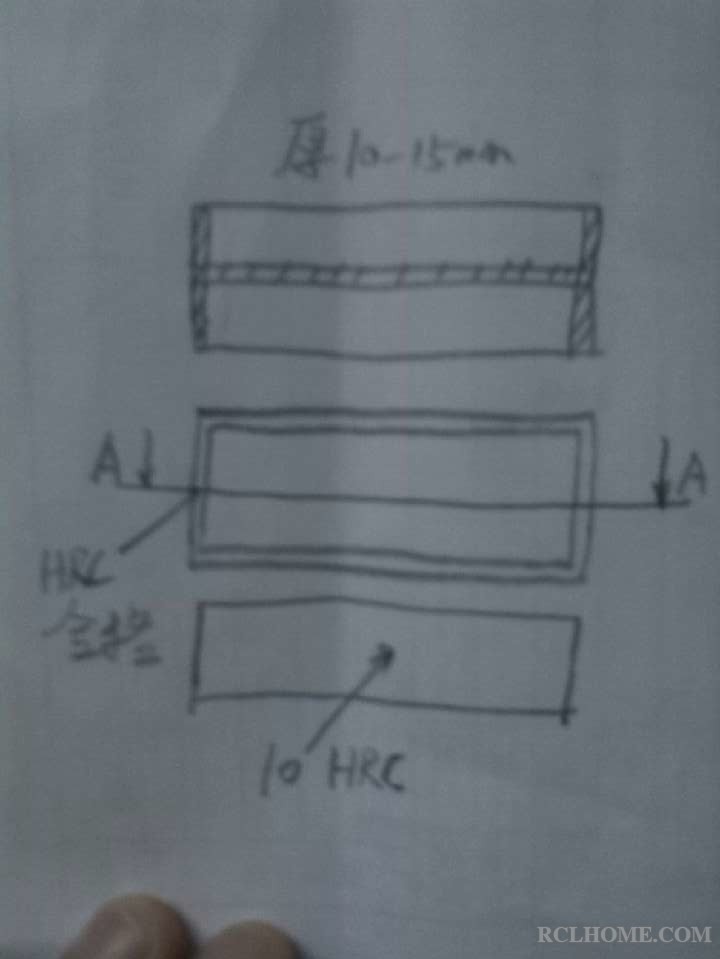

最近有一批焊接工型模拟件,材料45号钢,板料,厚度10-15mm,硬度要求20.5-29.5.
我们这一年轻工艺员出的工艺830,盐水淬。520-580回火。
一老工艺员今天淬火前临时将工艺改为900油淬。回火温度480-520,要求不变。
这样确实很好的减小了变形和开裂的风险,但为了达到硬度,降低了回火温度,不知道这样对材料各项机械性能有何影响?其心部组织大致怎么样呢?

今天结果出来了,在边界上打硬度合格,但在焊接位置估计截面厚度较大,打出来只有10HRC,明天看看此处他们怎么处理,打HRB再看看。

今天结果出来了,在边界上打硬度合格,但在焊接位置估计截面厚度较大,打出来只有10HRC,明天看看此处他们 ...
说明冷却是不够的!

建议楼主上几张硬度差别大的部位的图片如何?
发表于 2013-8-9 10:55:23 | 显示全部楼层
有必要看看这个焊接组件是怎样的。

即时焊接位置厚度较大,表面的硬度也应该合格,或者可采用HRA/D测一下表面硬度
淬火硬度偏低的因素很多,最好能做个金相,这样很明了
我觉得保温时间不足的可能性大些

已经上传图片到上面了,如题中。10HRC处为焊接处,这里有效厚度大,估计是油淬淬不硬。还不知道他们怎么处理的,换别的硬度测试方法试了吗,这是老区的,我们在新厂办公,今天没看情况到,下次去问问。

没具体尺寸,只是昨天看到了实物零件估算画的。长应该有800,宽300,高200mm。
我估计还是交界处冷却不够。端面打硬度是合格的,不过就算不够也不止10HRC啊,得换HRB试试硬度。
