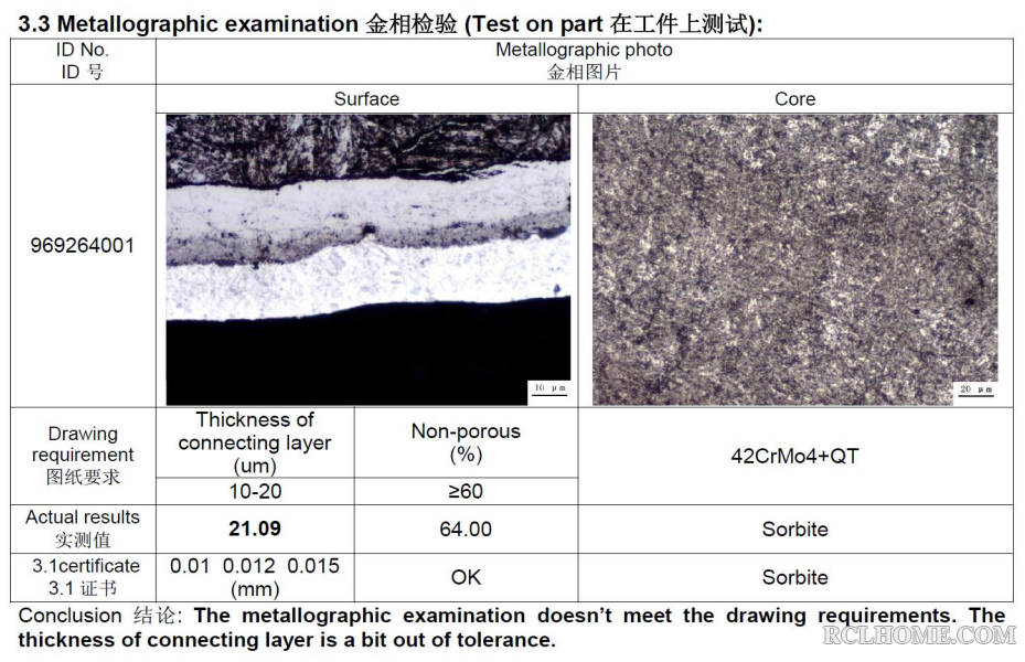

发表于 2013-8-10 14:32:12 | 显示全部楼层
mxjcwy 发表于 2013-8-10 12:32
金相显微镜 只能观测到1微米左右的啊   X射线荧光法(将样品直接放入X-Ray膜厚仪中,用已校准过的测试程式 ...
       看看这个氮化白亮层厚度测量精确到0.01μm,居然也是金相显微镜检测的
曾经的售价报告!  发表于 2013-8-14 10:18

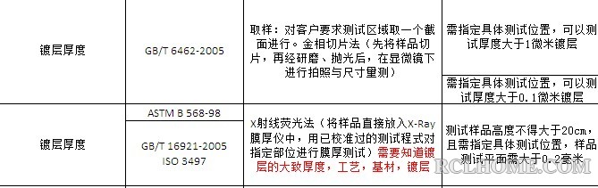

 楼主| 发表于 2013-8-14 10:06:41 | 显示全部楼层
镀层厚度检测 方法及标准简介
发表于 2013-8-14 10:43:58 | 显示全部楼层
mxjcwy 发表于 2013-8-14 10:06
镀层厚度检测 方法及标准简介
      你上传的附件不是告诉你可以有两种方法检测了吗?
发表于 2013-8-14 10:45:28 | 显示全部楼层
孤鸿踏雪 发表于 2013-8-10 14:32
看看这个氮化白亮层厚度测量精确到0.01μm,居然也是金相显微镜检测的 ...
       我在BBS上传的那个售价50热币的可不是这一幅,那一幅的化合物层致密度是100%哦,这个却只有64%
