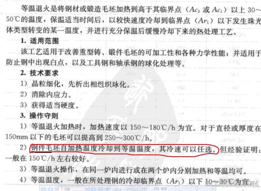

等温球化退火的定义:加热到AC3或AC1以上30-50,保温,然后以较快冷却速度冷至Ar1以下发生珠光体转变,如果在同一炉内进行加热和保温,怎么保证“较快冷却速度”,把炉门打开?为啥我们现执行工艺操作:把温控仪表调为自动控制,温度设为等温温度。从加热温度到等温温度炉冷会有什么影响?

在书中找到一些依据

建议楼主多观察设备运行参数,比如从保温到等温炉冷用了多长时间,推算一下冷速
现在一般采用耐火纤维的炉膛散热很快,如果是耐火砖的炉膛则需要采取其它措施加快冷速

谢谢,从810降到等温温度710大约两小时

耐火纤维不蓄热,砖头的蓄热多一些,所以看起来纤维的保温性能差,其实砖头保温性能差,还耗能{:soso_e189:}
