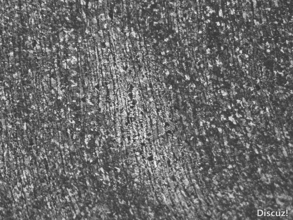

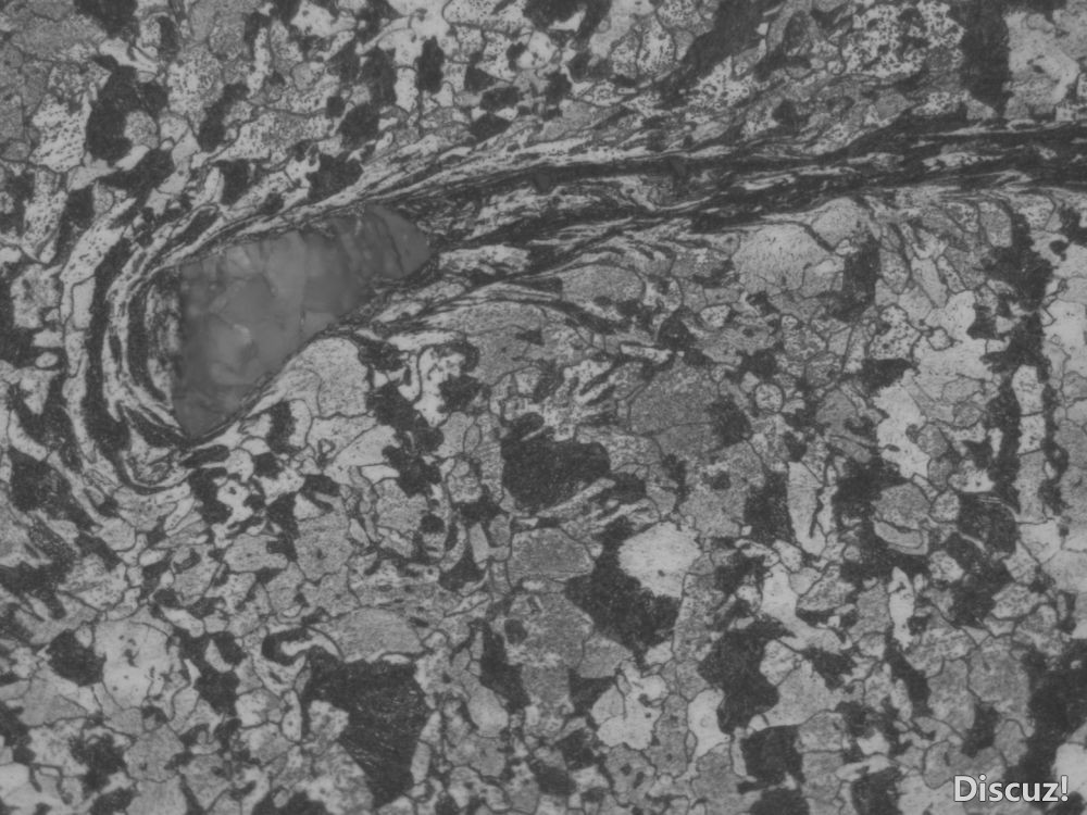

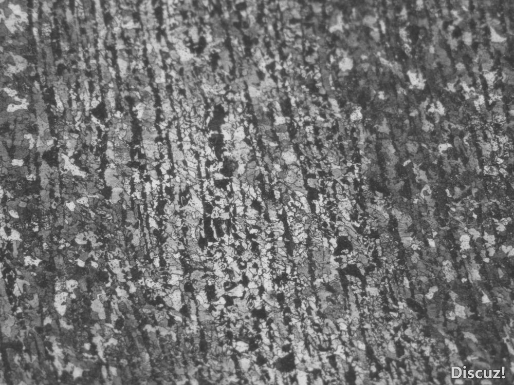

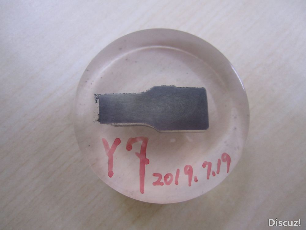

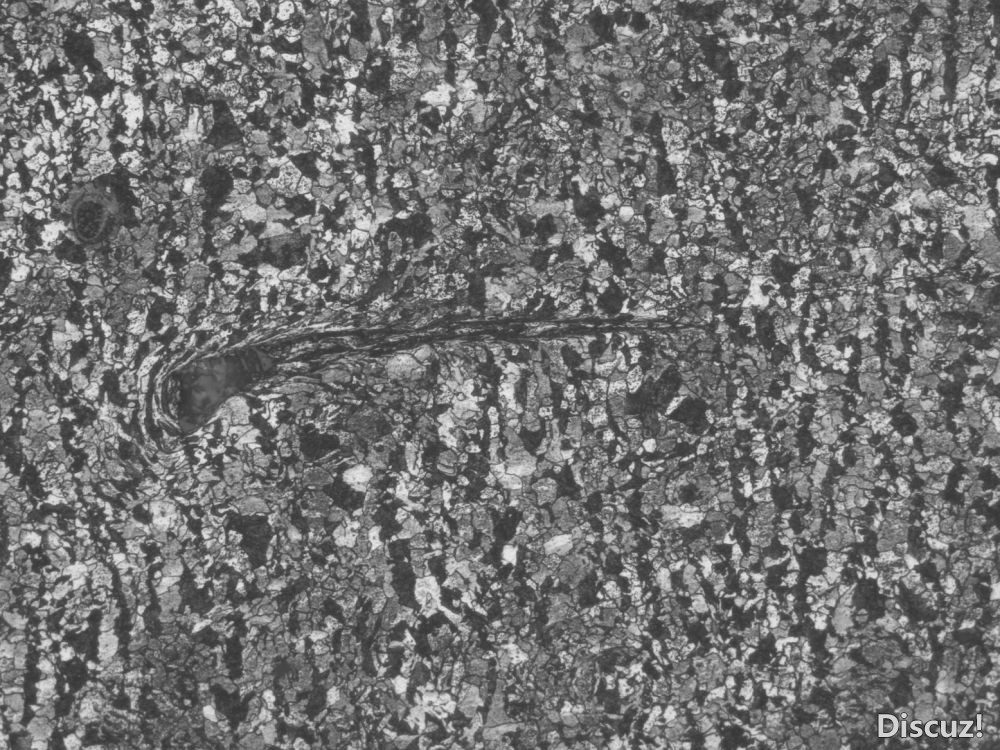

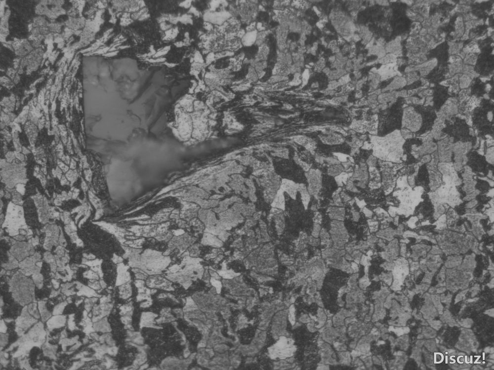

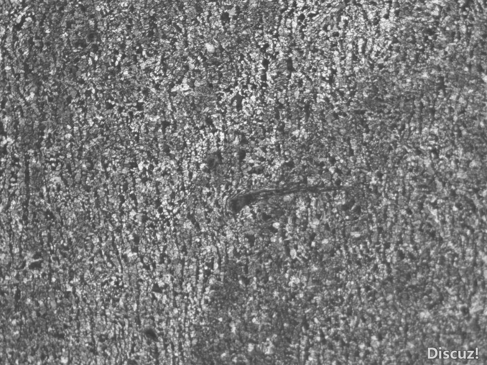

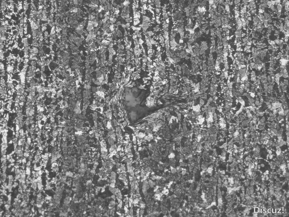

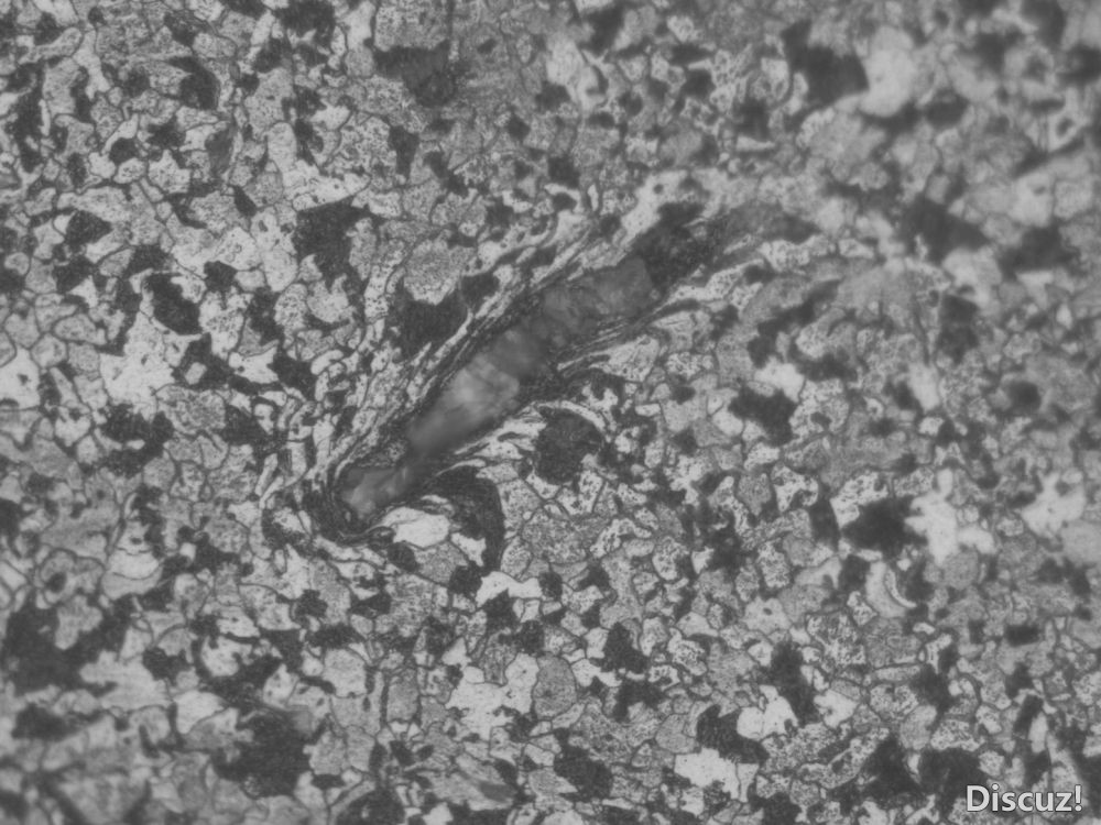

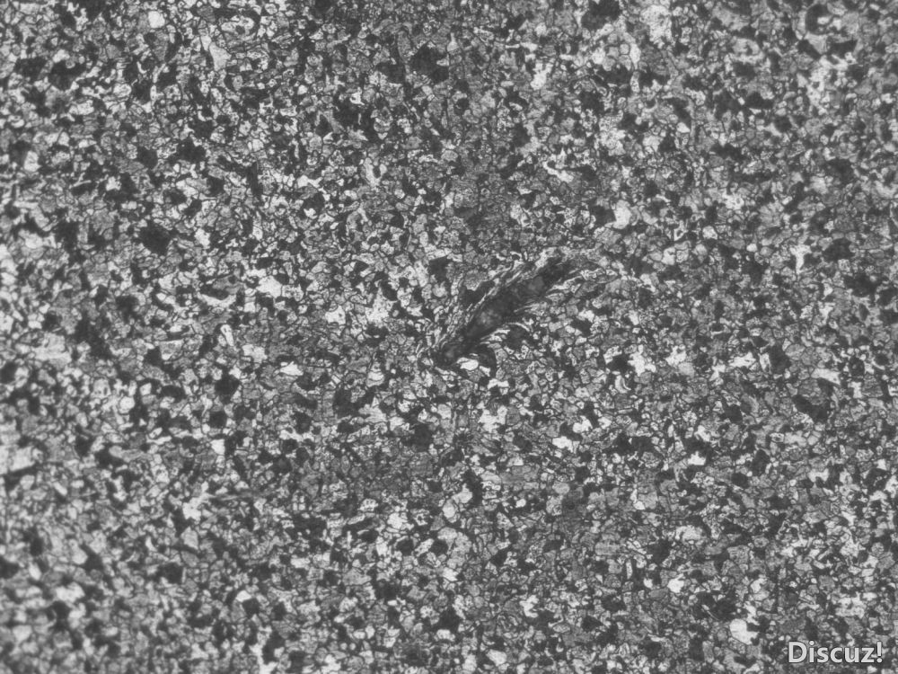

16MnCr5 H 使用网带炉 正火后组织如图,都是同一个样块,拍了不同的位置,各位师傅帮我看看异样区是什么原因导致的?这个异常专用术语应该叫什么?

感觉是夹杂物,把试块抛光后在不腐蚀条件下看一下,如果还能看到这个,基本可以判定是非金属夹杂物。
