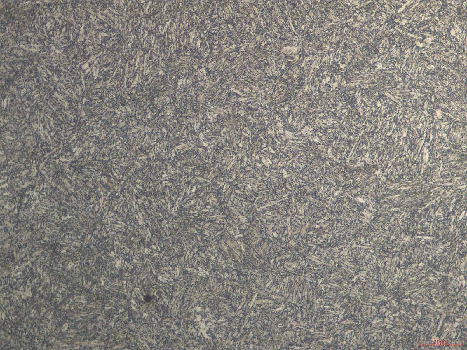

发表于 2013-8-14 14:30:46 | 显示全部楼层
长官的图片不错。
其他性能的数据可有。
发表于 2013-8-14 15:14:14 | 显示全部楼层
吉祥如意 发表于 2013-8-14 14:30
长官的图片不错。
其他性能的数据可有。
组织也不错,应该性能没问题
发表于 2013-8-14 15:24:55 | 显示全部楼层
所以因为 发表于 2013-8-14 15:14
组织也不错,应该性能没问题
还要看取样位置。
发表于 2013-8-14 15:33:00 | 显示全部楼层
靠近心部自然要差的,当然也要看冷却介质和产品的尺寸
发表于 2013-8-14 15:34:41 | 显示全部楼层
估计此图片工件的硬度在52-58。
发表于 2013-8-14 15:41:59 | 显示全部楼层
吉祥如意 发表于 2013-8-14 15:34
估计此图片工件的硬度在52-58。
52-58HRC?不是说调质结果吗
发表于 2013-8-14 15:44:58 | 显示全部楼层
所以因为 发表于 2013-8-14 15:41
52-58HRC?不是说调质结果吗
指在淬火状态。
发表于 2013-8-14 15:50:37 | 显示全部楼层
看小孩的身体就知道大人的身体是健康的。
发表于 2013-8-14 16:01:01 | 显示全部楼层
所以因为 发表于 2013-8-14 15:50
看小孩的身体就知道大人的身体是健康的。
大脑袋小细脖,
光吃饭不干活。
淬火硬度高,调质组织好。
签到天数: 131 天
162
1543
7510
7510
 楼主| 发表于 2013-8-14 16:43:21 | 显示全部楼层
吉祥如意 发表于 2013-8-14 00:01
大脑袋小细脖,
光吃饭不干活。
淬火硬度高,调质组织好。
就是太好了,不放心,确认材料确为45.
发表于 2013-8-15 08:10:47 | 显示全部楼层
村长 发表于 2013-8-14 16:43
就是太好了,不放心,确认材料确为45.
产品尺寸和取样位置?
发表于 2013-8-15 08:55:34 | 显示全部楼层
所以因为 发表于 2013-8-15 08:10
产品尺寸和取样位置?
还要问用的什么冷却介质?
