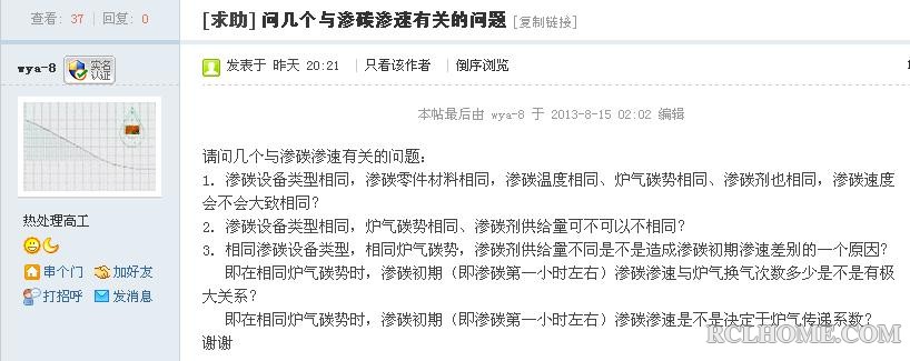

      如题,请看截图

问题1:
1. 渗碳设备类型相同,渗碳零件材料相同,渗碳温度相同、炉气碳势相同、渗碳剂也相同,渗碳速度会不会大致相同?
在理想状态下:设备的控制精度(炉温精度和炉气碳势控制精度)相同,渗碳零件的化学元素和淬透性相同(比如 两个零件是同一炉号冶炼并锻造出来的)我觉得结果应该大致相同。
但实际操作中影响其渗碳结果的因素有很多,比如两台设备的控制精度误差不同、渗碳零件尽管牌号相同但不是同一炉冶炼和锻造的。两台设备的炉温均匀性和气氛均匀性差异。等实际都会对最终结果造成一定影响。
2. 渗碳设备类型相同,炉气碳势相同、渗碳剂供给量可不可以不相同?
如果有碳控系统的话、渗碳剂供给量可以不相同也可以相同。
3. 相同渗碳设备类型,相同炉气碳势,渗碳剂供给量不同是不是造成渗碳初期渗速差别的一个原因?
   即在相同炉气碳势时,渗碳初期(即渗碳第一小时左右)渗碳渗速取决于两台设备的碳势提升速度是否一致吧(这个不敢肯定)。

渗碳剂是不是理解成富化气?如果是的话,当然可以不同,装炉量不同,吸碳总表面积不同,达到同样的碳势,需要的富化气量显然是不一样的。
渗碳速度除了和温度碳势有关,还和碳传递系数有关,这个贝塔系数又和气氛中氢气分压与CO分压的乘积有关,所以如果载气不同的话,完全有可能出现渗速差别。
发表于 2013-8-15 20:48:28 | 显示全部楼层
碳传递系数和什么有关?
碳扩散系数和哪些因素有关?
搞清楚这两个问题,自然就回答这些问题了。
