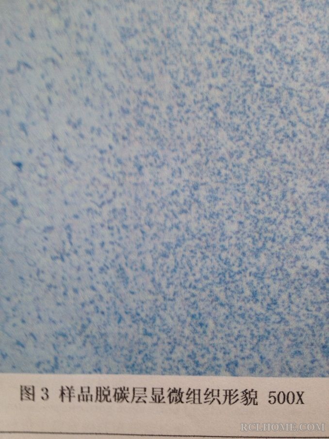

大家帮忙看看这材料有没有脱碳,材料 SUP11

一般都表层存在一定的脱碳层,这个普遍存在

做脱碳层,1,一般100x下,特殊不好分辨才500x,500x下由于个人原因,判断结果有较大不同,表层铁素体连续为全脱碳层,你可以找找白色连续铁素体,
          2,不知道你用的什么显微镜,感觉到不平,不知道倒置还是正置的

这脱不脱碳看不出来吗?500x的碳化物颗粒量的变化多明显呀

看似有一定脱碳
