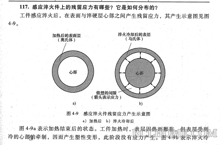

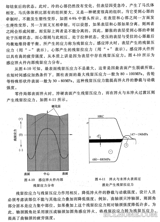

记得资料提过过渡区比例不能超过一定比例,否则影响表面压应力。请高手指教啥道理。

发表于 2013-8-28 14:15:30 | 显示全部楼层
有一段描述感应淬火后表面压应力的文章供大家参考!
登录/注册后可看大图
http://www.rclhome.net/home.php? ... goto=down#pic_block

发表于 2013-8-29 21:53:47 | 显示全部楼层
再发一遍:
有一段描述感应淬火后应力分布的信息供大家参考!
