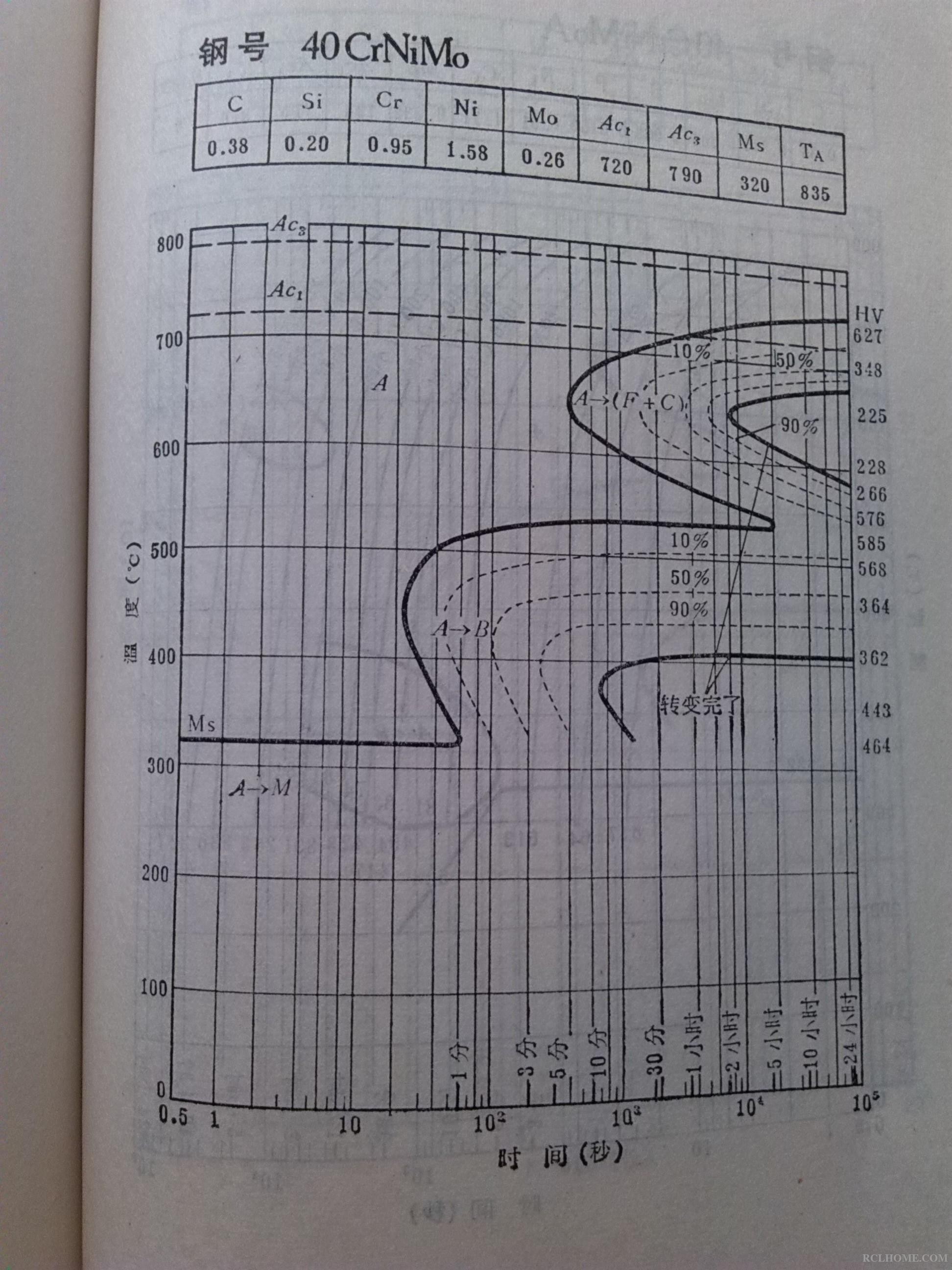

发表于 2013-8-16 16:10:02 | 显示全部楼层 |阅读模式
如图,C曲线右边的硬度值怎么解读。
发表于 2013-8-16 18:39:58 | 显示全部楼层
       这个问题看似很菜,实际上还真不知道如何解读,原来对这些数据可以说是熟视无睹,期待真人出来扫盲。相信草原的风能给出解答,最近可未见踪影

发表于 2013-8-16 20:38:45 | 显示全部楼层
上c是f不同含量对应的硬度  ,下c是b不同含量对应的硬度,不知道这样理解对不。

发表于 2013-8-17 09:27:34 | 显示全部楼层
喜欢上岸的鱼 发表于 2013-8-16 20:38
上c是f不同含量对应的硬度  ,下c是b不同含量对应的硬度,不知道这样理解对不。 ...
上C中间部位才225HV是亮点啊
发表于 2013-8-17 09:44:14 | 显示全部楼层
为什么最高硬度627HV出现在C曲线上半部分的的最顶端?

发表于 2013-8-29 20:39:32 | 显示全部楼层
总算找到这里了,你给我的没有链接,折腾了半天才找到这里。
这个是TTT曲线,即time、tempure、transformation转变曲线,等温冷却曲线,右边的硬度是指在相应温度等温足够的时间后冷却下来测定的硬度值。
例如,图示在600度等温后组织转变完了之后的硬度是HV228、在400度等温硬度是HV462,不过我不理解的是在大约730度左右(奥氏体状态?)HV是627?

 楼主| 发表于 2013-8-29 21:11:19 | 显示全部楼层
草原的风 发表于 2013-8-29 21:07
我把你的链接复制后,重新打开IE,在百度搜索上面搜索一下,没有找到,后又在在地址栏里面粘贴,才找到这 ...
原来如此,没注意过此问题。那个627是否可以这样理解,在730等温后再淬火得到的硬度是627HV。

发表于 2013-8-29 21:16:10 | 显示全部楼层
秦楼明月 发表于 2013-8-29 21:11
原来如此,没注意过此问题。那个627是否可以这样理解,在730等温后再淬火得到的硬度是627HV。 ...
那个627的温度是在AC1以上,AC3以下,是不完全奥氏体化,而且这个是等温冷却曲线,如果淬火的话就是连续冷却了,所以我说不理解。
 楼主| 发表于 2013-8-29 21:19:34 | 显示全部楼层
草原的风 发表于 2013-8-29 21:16
那个627的温度是在AC1以上,AC3以下,是不完全奥氏体化,而且这个是等温冷却曲线,如果淬火的话就是连续 ...
这个图是本溪钢铁公司第一炼钢厂编的“钢的过冷奥氏体转变曲线”中的图,此书1978年出版.
发表于 2013-8-29 21:19:44 | 显示全部楼层
你那个书的上面是所有的钢的C曲线上面硬度都高啊,还是就这个一副图这样?如果都是这样的话,可能真像你说的那样是淬火后的硬度,如果只是这个图这样,有可能是笔误。
 楼主| 发表于 2013-8-29 21:22:34 | 显示全部楼层

有好几种材料的图有这种现象。你手头有此书的话,有时间看看。

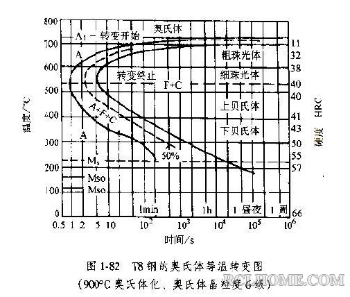

我这里没有。
一般情况下硬度很少用HV表达的,通常都是用HRC或HB表达,
例如:下图是用HRC表达的,硬度符合规律:

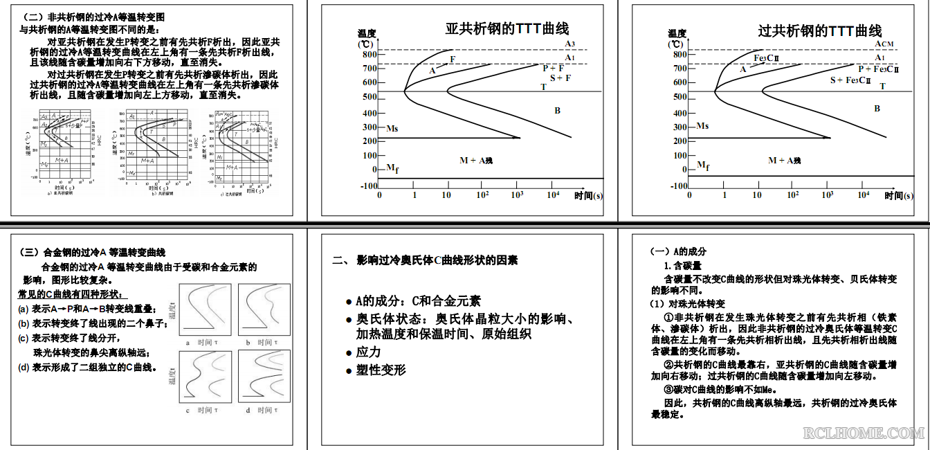

发表于 2013-9-9 21:04:34 | 显示全部楼层
是不是某些元素改变了c曲线的形状,出现了两个过冷合金奥氏体区不稳定的鼻子去?这类元素有cr   mo  w  v 典型材料  gcr15  42crmo  新手愚见,求高手解答

发表于 2013-9-9 21:13:42 | 显示全部楼层
你们看看这个图
