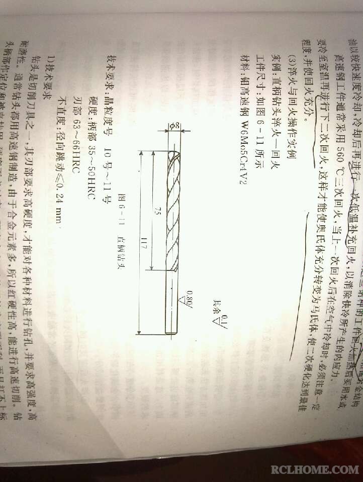

对于22和33图片,请问“加热怎么要1220-1230那么高的温度”,针对图22的技术要求,也请大家看看有没其他的热处理工艺
发表于 2013-8-17 10:08:52 | 显示全部楼层
风玲对11图片的所指的材质可有指定,专指还是泛指?
22图和33图,指高速钢而言,尤其是指钻头类工具,可以从提高工件的红硬性方面去理解(当然书上说得1220-1230度是一般的加热温度,我曾用1300度生产出高质量的钻头)。

从33图的工艺来看,1220~1230加热160秒,说明这是一个比较粗的钻头。
160秒的盐浴炉加热时间说明其有效厚 ...
图22有标注直径哦,是8个毫米直径的
发表于 2013-8-17 11:21:59 | 显示全部楼层
街角风铃 发表于 2013-8-17 11:18
图22有标注直径哦,是8个毫米直径的
阿豹是从实际角度看问题,会与书上所说有出入。这是很正常的情况。

那它的工艺有点问题。
估计是查手册时,看串了行。把空气介质的加热系数弄成盐浴炉的了。
专家过分自责了,谢谢您的关注,大学时都没学那么仔细
