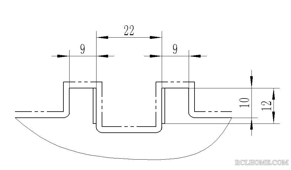

如题,零件形状如下
材料为45钢6mm厚的板子未注圆角为R2
零件工作时凹槽内侧承受挤压和摩擦
要求双点画线区域感应淬火
我的想法是淬火硬度高点(50HRC ?)  淬硬层深薄点(0.2~0.5mm ?)  不知可行否?
请各位大侠指点一下

 楼主| 发表于 2013-8-20 22:28:21 | 显示全部楼层
这是图的一部分
双点画线标示区对表面硬度有要求的
就是一块板上有个缺口  内凹的
一帆風順只是一種願望  風雨坎坷才是一種宿命

 楼主| 发表于 2013-8-21 21:05:17 | 显示全部楼层
龟山淬火 发表于 2013-8-21 10:13
图不清楚,长,宽,高不全。
长约为9+22+9=40mm
宽约为12~15mm
板厚约为6mm
我觉得已经很清楚了
其实主要是想对内凹部分进行表面淬火

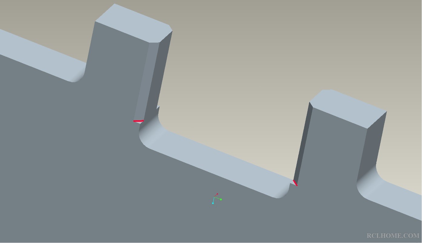

meryfain 发表于 2013-8-21 19:34
还是不明白,有照片更好
没有照片
截了个图片凑合着看吧
有红线的地方是否容易有裂纹 ?

 楼主| 发表于 2013-8-22 19:52:11 | 显示全部楼层
zhouchuny_china 发表于 2013-8-22 15:40
楼主的意思是否让大家协商上楼主的想法是否可行?或者定个什么样的要求比较好,45号钢硬度50没问题,层深要 ...
就是这意思
现在努力的目标是48~54HRC  硬化层深0.3~0.8mm
如果还是不理想  就只有想其它的办法了
