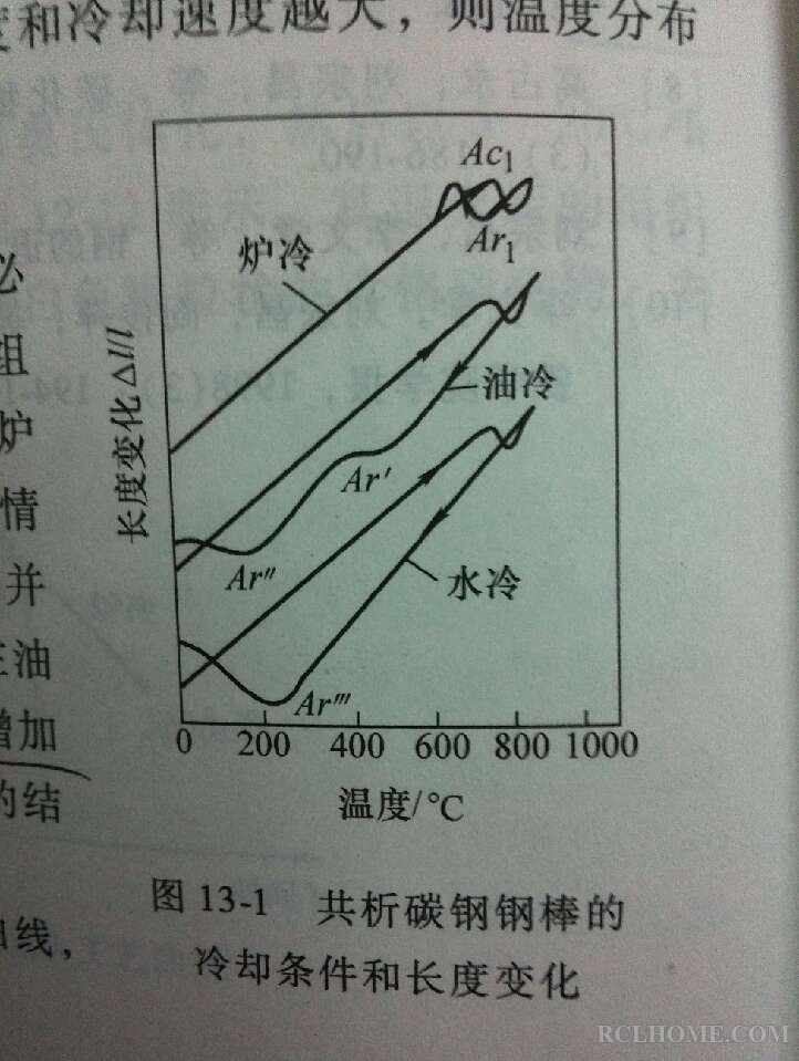

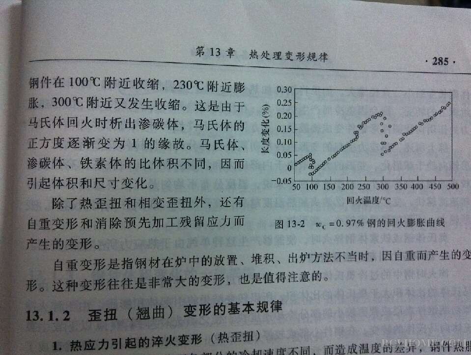

发表于 2013-8-27 19:45:34 | 显示全部楼层
楼主可以看看这个
