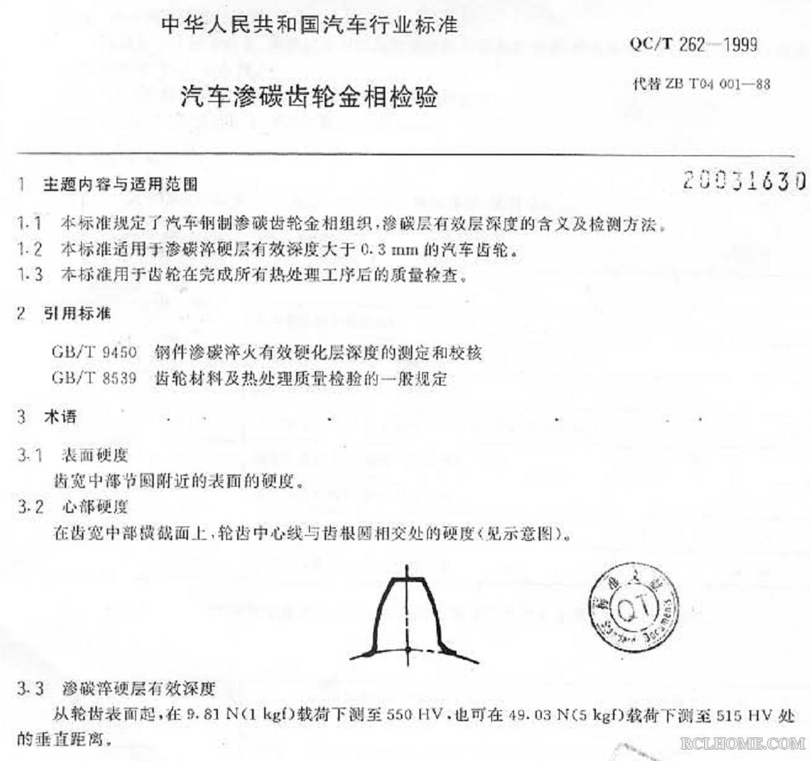

 楼主| 发表于 2013-8-23 17:43:12 | 显示全部楼层
aaron01 发表于 2013-8-23 15:15
没有哪个标准说有效硬化层检测一定要用1公斤载荷的。
       看看这个
发表于 2013-8-23 18:02:45 | 显示全部楼层

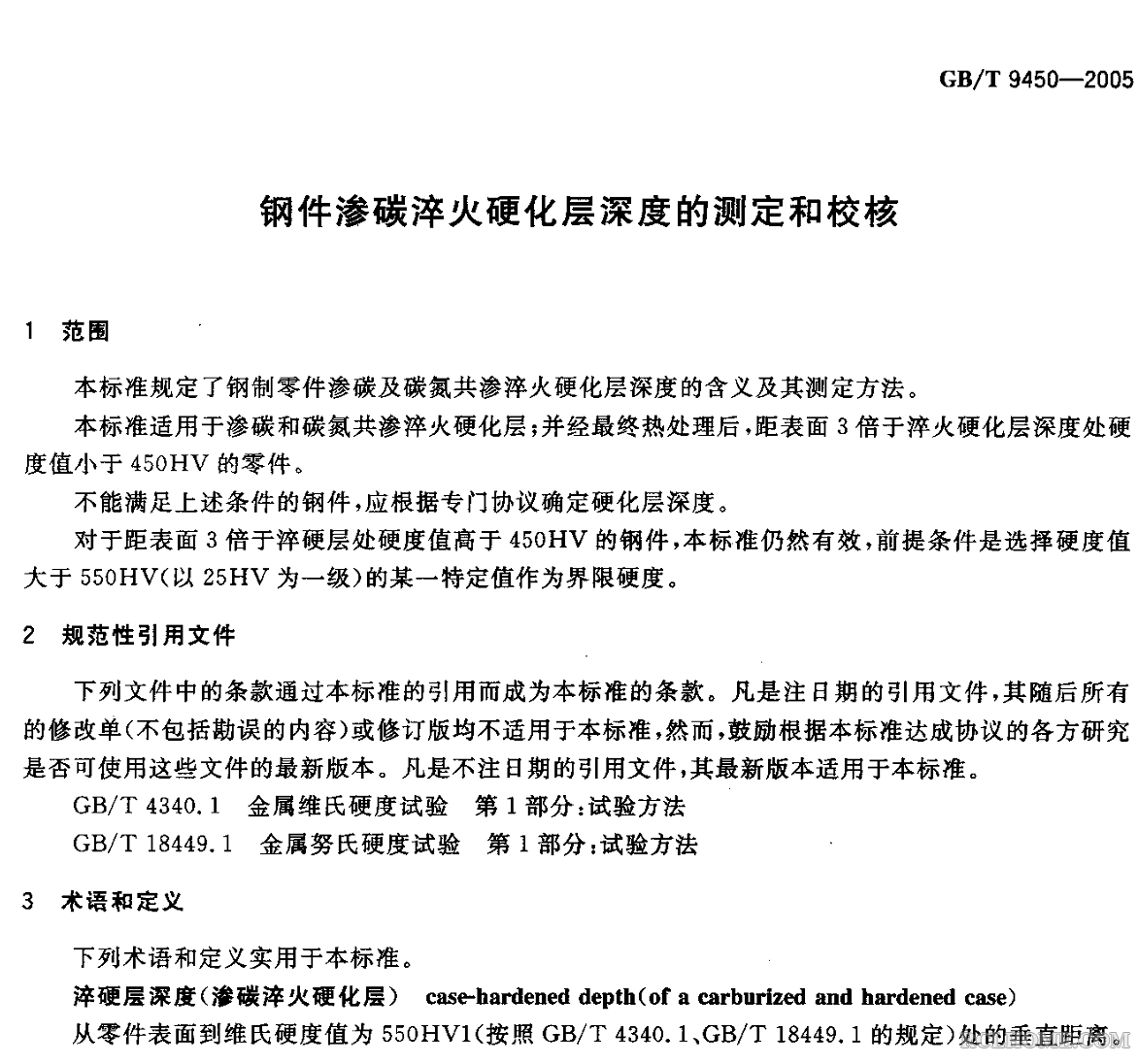

老孤,QCT262只适合于有效硬化层大于0.3mm的汽车齿轮,在这个例子里并不适用。关于GB/T 9450标准,请看该标准中5.3.3章节,HV0.1一直到HV1都是允许并推荐的载荷。

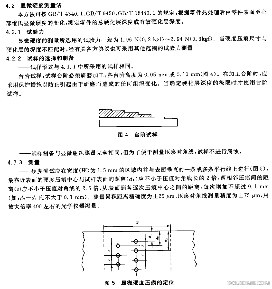

      孤以为GB/T9451—2005所规定的,在测定有效硬化层深度CHD≤0.30mm时,可以选择的试验力为1.96N(0.2kgf)~2.94N(0.3kgf)还存在一些不严密的地方,就本题而言,假如实际有效硬化层深度就在0.05~0.06mm范围,你认为选用0.20kgf的试验力是否合适?最好提出你的计算依据
