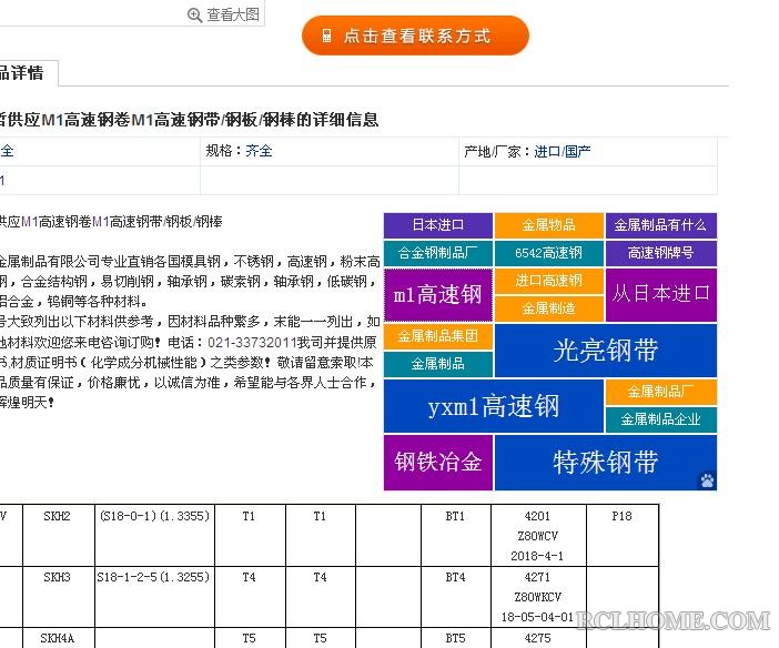

发表于 2013-8-31 13:37:57 | 显示全部楼层
douer 发表于 2013-8-30 22:37
特殊热光钢带?
我百度了一下,截图如下:
发表于 2013-8-31 13:52:11 | 显示全部楼层
王教授说得靠谱。基础高速钢类?

原料用的NS-4  现在改M1 我的观点可能是工具钢 只是不明白为什么叫 热光钢带
发表于 2013-9-1 01:26:24 | 显示全部楼层
douer 发表于 2013-8-31 22:05
原料用的NS-4  现在改M1 我的观点可能是工具钢 只是不明白为什么叫 热光钢带  ...
原来的资料没有找到,但是查到了日本钢号中以M+数字的是特殊热轧抛光钢带的牌号表达方法,所以,我猜测可能是这样的,所以我说不是有效解答,因为没有确认。
你只给出一个代号,信息量太少,这个代号也许表达其他意思,不清楚。
发表于 2013-9-1 01:29:12 | 显示全部楼层
吉祥如意 发表于 2013-8-31 13:52
王教授说得靠谱。基础高速钢类?
日本有一种高速钢是通过粉末冶金的方法制造的,而不是冶炼轧制的,所以说是特殊高速钢。
