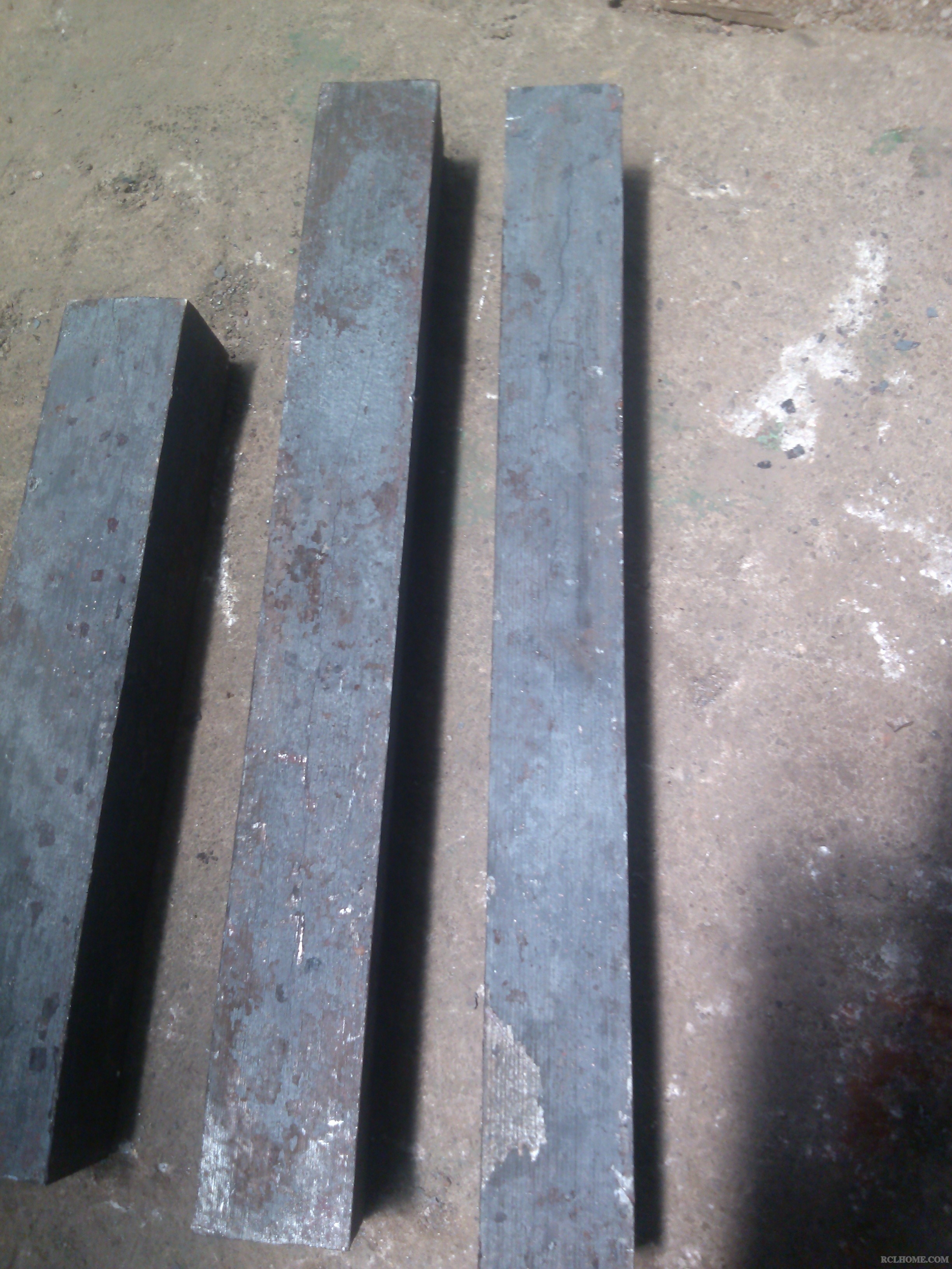

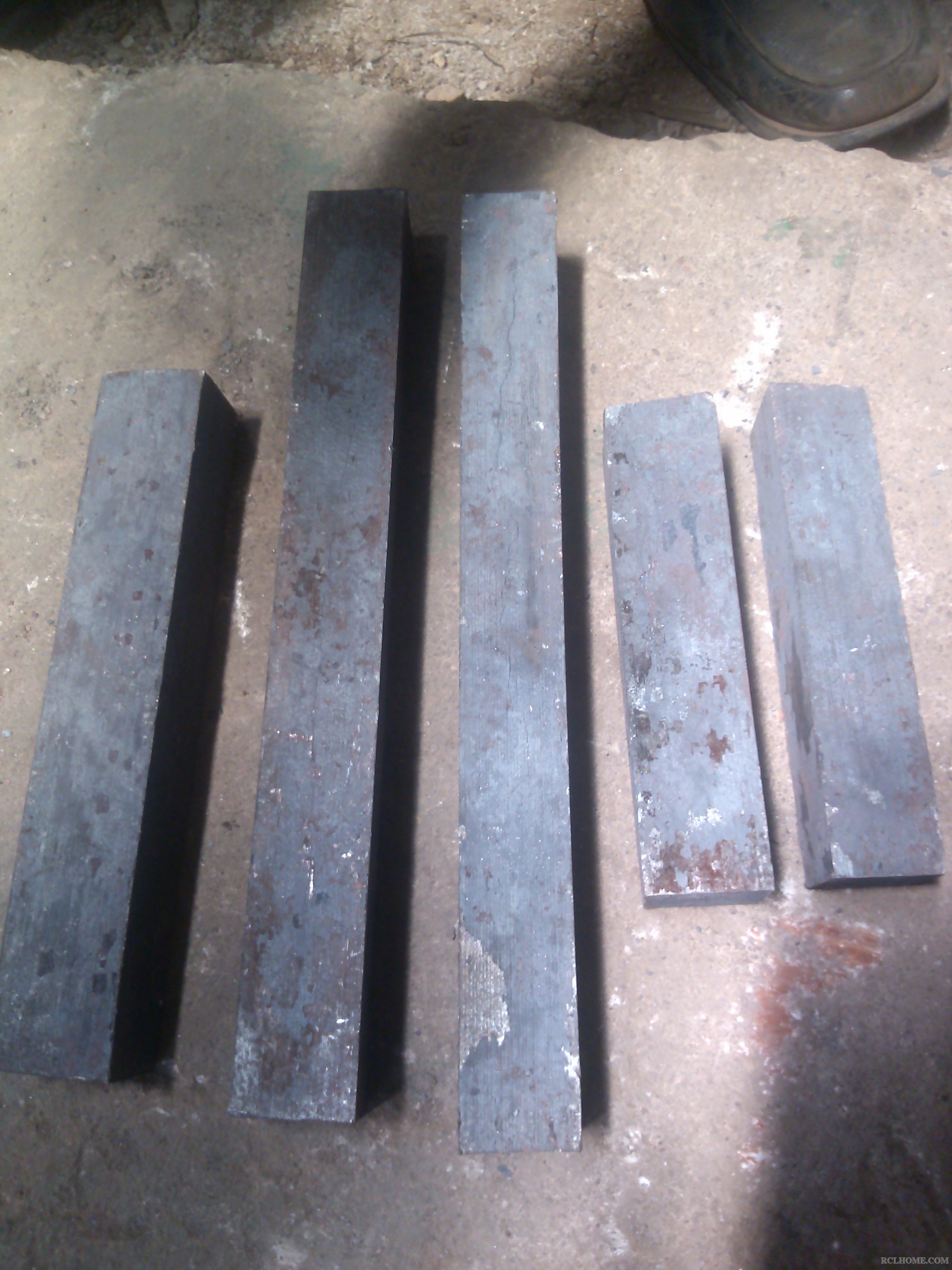

前段时间和危险尺寸有了亲密接触,但是一直没引起注意;
今天翻手机相册才想起来,发上来和大家交流下。
材质为42CrMo,尺寸为30*60*230mm
第一次调质,是锯床找以前剩下的边角料,表面比较粗糙。
开始没注意,和大件工件一起下料框淬火,出水起来没发现有什么异常,
后来回火完一看,全军覆没了。
第二次调质,我们拿圆钢加工后做的 ,PAG液的时间比较短,做7个,还是报废了两个。

发表于 2013-8-23 19:02:10 | 显示全部楼层
没看懂楼主什么意思,你的危险尺寸是变形还是开裂呢
发表于 2013-8-23 20:05:48 | 显示全部楼层
没看见肉眼就有的裂纹了,当然是裂纹了

 楼主| 发表于 2013-8-23 21:06:09 | 显示全部楼层
是开裂哦。变形不大的。

发表于 2013-8-24 18:25:39 | 显示全部楼层
为何不淬32#机械油?反其道而行之去淬水典型的人为的嘛~什么危险尺寸,淬水都有风险,为何不780~800淬水为何不把PAG浓度加大~疑问太多了,都有人为故意之嫌嘛
一笑而过炫耀“之家”风采
 楼主| 发表于 2013-8-24 18:35:24 | 显示全部楼层
找漏洞 发表于 2013-8-24 18:25
为何不淬32#机械油?反其道而行之去淬水典型的人为的嘛~什么危险尺寸,淬水都有风险,为何不780~800淬水: ...
{:soso_e113:}厂里只有浓度为5%的PAG液和清水这个是客观条件。
加大浓度的事,老板吹嘘了几天就没有下文了,
要等到下次调质大家伙,出问题提醒他,他才会添加的。

发表于 2013-8-24 18:45:27 | 显示全部楼层
准备个小油槽,应对临界尺寸的活。
 楼主| 发表于 2013-8-24 18:47:03 | 显示全部楼层
喜欢上岸的鱼 发表于 2013-8-24 18:45
准备个小油槽,应对临界尺寸的活。
是个好办法,下次就这样应对。

发表于 2013-8-29 09:08:17 | 显示全部楼层
大的油桶就可以做成油槽,把盖子切割掉,切割时注意桶内无油,把盖子打开通气。
