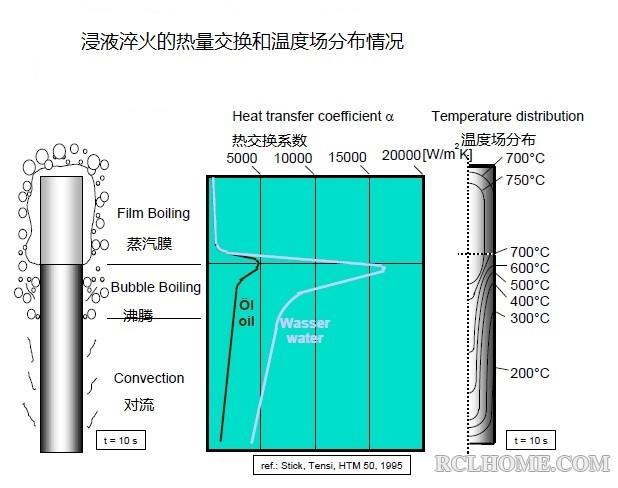

先说说在液体里淬火的情况,举个例子,一根轴由上而下竖直插入液体中淬火,请看下图:
淬火某一时刻,试棒下端已经进入对流冷却阶段,温度较低,热交换系数也较低,
而其上端还处于蒸汽膜阶段,温度非常高,但是由于蒸汽膜的影响,热交换系数处于最低阶段,
中间部位在沸腾阶段,温度较高,热交换系数也非常高。
在同一个零件上的不同部位,温度存在较大的差异,热交换系数也差异那么大,必然会引起较大的热应力和组织应力,从而引起变形。

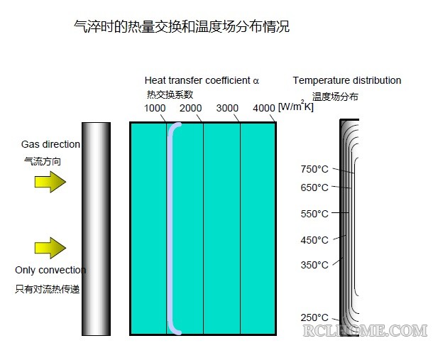

再来看看在气淬时的情况吧:
气体冷却的时候,由于没有蒸汽膜和沸腾阶段,整个零件上的热交换系数是一致的,冷却时的温度场分布也是非常均匀的,自然由热应力和组织应力相比浸液淬火而言,都要小很多,所以说气淬变形小是有理论依据的。
