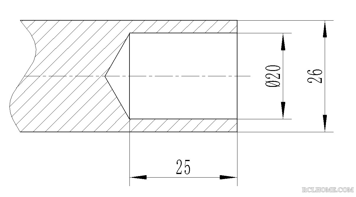

请教  孔的内表面热处理怎么做
内圆外方的一个零件 至少从孔口往里有20mm的长度需要淬硬

 楼主| 发表于 2013-8-24 20:08:33 | 显示全部楼层
http://www.rclhome.net/forum.php?mod=viewthread&tid=2883
磁导体怎么加?不是很明白

 楼主| 发表于 2013-8-24 22:24:25 | 显示全部楼层
meryfain 发表于 2013-8-24 21:17
这厚度,一发式直接就红透了,怕变形么?
目前就这样的  一下就透了
有少许变形其实也能接受
主要是想学习一下内孔表面的热处理
一帆風順只是一種願望  風雨坎坷才是一種宿命

发表于 2013-8-25 01:49:41 | 显示全部楼层
壁厚3毫米,技术要求的淬硬层深是多少?

 楼主| 发表于 2013-8-25 20:09:23 | 显示全部楼层
草原的风 发表于 2013-8-25 01:49
壁厚3毫米,技术要求的淬硬层深是多少?
待定
这个不是什么精密件
之前都是用火焰来烧的  一下就透了  淬火之后略微回一下
只是现在想换一种方法(借此机会学习一下)
内孔要承受一定的挤压和摩擦  但不是很剧烈
淬硬层深应该没什么要求  只要不发生脆断
或许这个件用火焰局部淬火更经济一些

 楼主| 发表于 2013-8-25 22:55:37 | 显示全部楼层
meryfain 发表于 2013-8-25 21:59
基本上感应淬火没有多少现成的资料,基本就是靠试,你这料也不用直接实验,整根水暖上用的6分管应该可以, ...
收到  多谢
会找机会试一下滴
暂时还是用火焰烧滴
现在对内孔淬火感觉有些眉目了

发表于 2013-8-26 09:20:26 | 显示全部楼层
用高频来做,频率可调400KHZ,提高功率、减少加热时间,加热是外面加喷水保护。

发表于 2013-8-26 09:20:59 | 显示全部楼层
楼主的技术指标要尽早定出来,没有要求何来方法?

 楼主| 发表于 2013-8-26 19:57:44 | 显示全部楼层
zhouchuny_china 发表于 2013-8-26 09:20
用高频来做,频率可调400KHZ,提高功率、减少加热时间,加热是外面加喷水保护。 ...
外面加喷水保护???
这个听起来挺好
只是不太好操作  不小心水会流进内孔的
不过值得一试

 楼主| 发表于 2013-8-26 20:01:33 | 显示全部楼层
暂时不想定指标
先这么用着(目前是用火焰  做到多少算多少 )
不过未雨绸缪  先做好备用方案
看你的方法倒是挺好的
