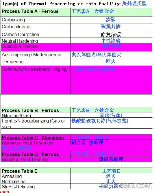

CQI-9的第一页表格里面,热处理类型工艺表A\B\C\D\,E
对于对外的热处理,该如何对待,如对外正火、调质等,是不是在评估中就不用审核了!

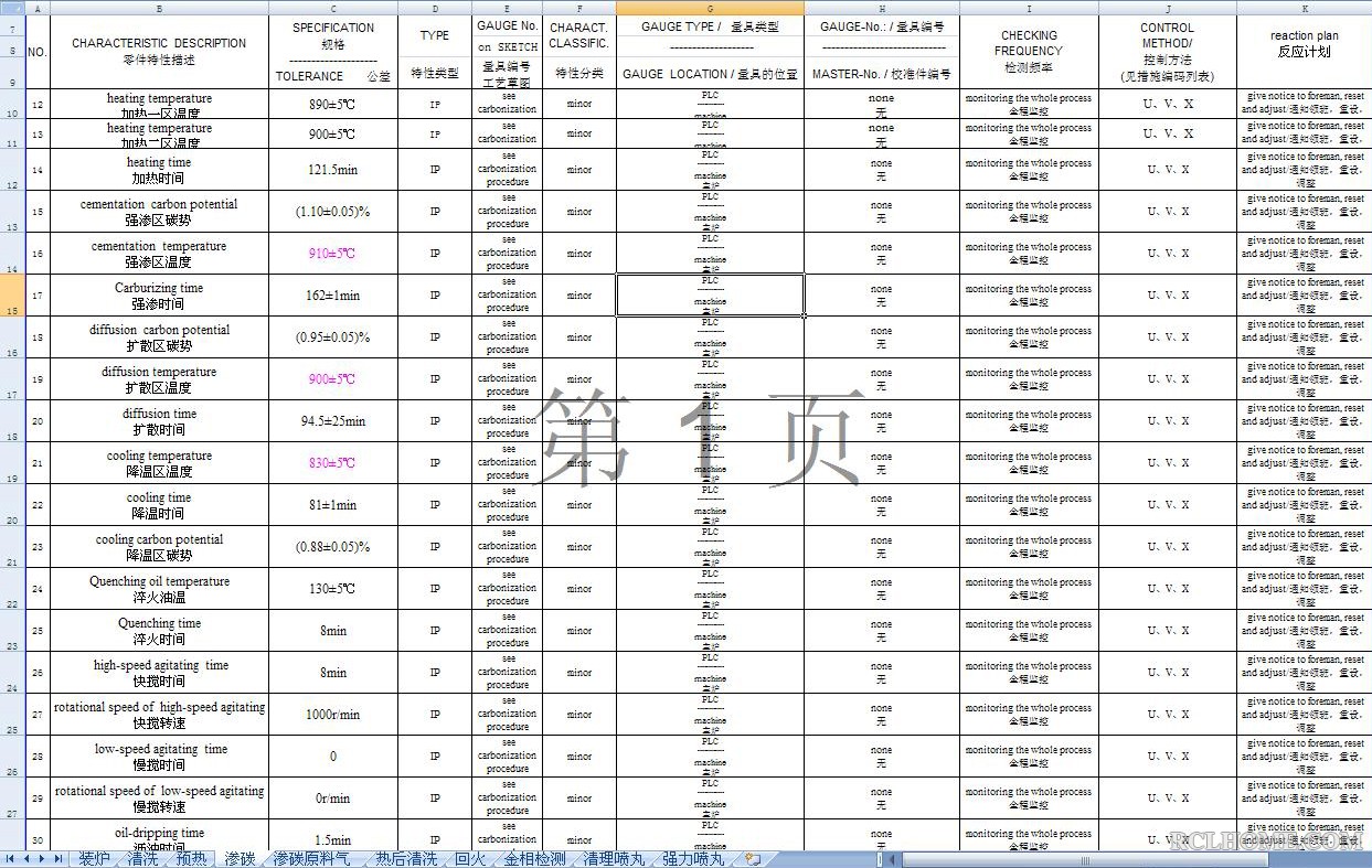

发表于 2013-8-26 14:07:47 | 显示全部楼层

发表于 2013-8-26 14:13:02 | 显示全部楼层
潇潇暮雨 发表于 2013-8-26 14:04
“热处理有独立的FMEA,控制计划.原因也很简单,热处理性能指标是独立于机加工的,也是受控于热处理 ...
控制计划示例如下:

审核上表中“热处理类型”---工艺表A、B、C、D、E....中的内容,不经常加工的热处理类型,是否可以不写(不审核),如果不写入,审核是现场过程发现如何处理?

CQI-9这个表是针对所有类型的工艺的,你那没有的工艺和设备,你填NA就可以了。
比如你只有多用炉做渗碳,没有氮化设备,在氮化炉的那部分你直接填NA。
但是如果你有设备,也在做,做多做少都要一样进行评审。
潇潇暮雨 + 10 感谢交流!
 楼主| 发表于 2013-8-26 14:40:24 | 显示全部楼层
比如你只有多用炉做渗碳, ...
我这其中有一台井式氮化炉做了铝合金的固溶处理,是否可以呢?对审核有什么不妥吗?
发表于 2013-8-26 14:42:30 | 显示全部楼层
随风飘飘 发表于 2013-8-26 14:40
我这其中有一台井式氮化炉做了铝合金的固溶处理,是否可以呢?对审核有什么不妥吗? ...
那你就得按照process table C 的要求对这台设备进行评审。

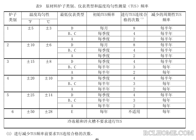

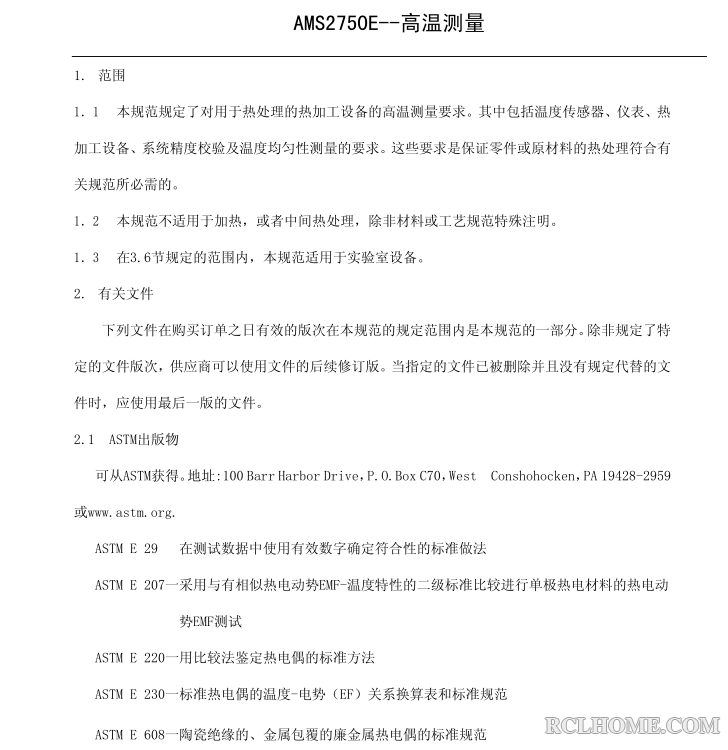

炉温测试 TUS    SAT      AMS2750E  中文版
