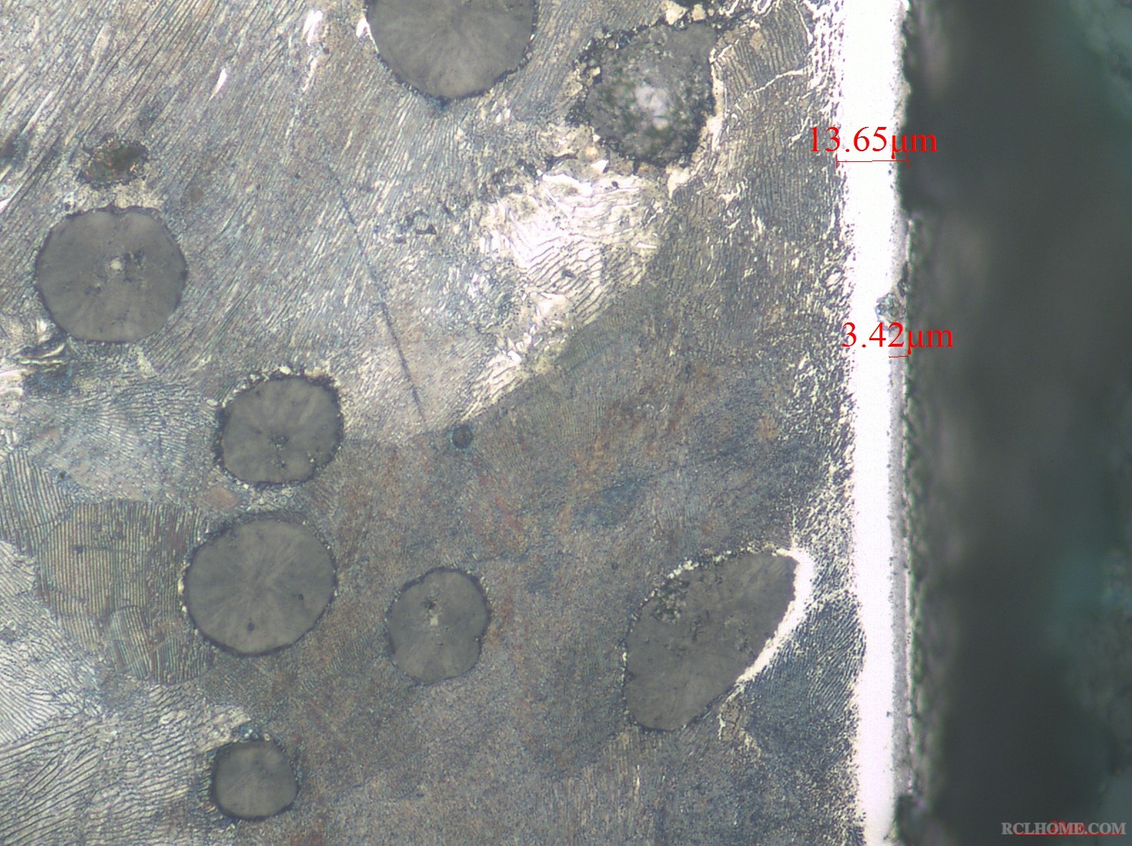

这个产品剖检后检测:
       表面硬度426/538/509/593HV0.2,基体(芯部)20HRC,用硬度法检测有效硬化深度检不出来,用金相法又看不到明显的渗层组织。

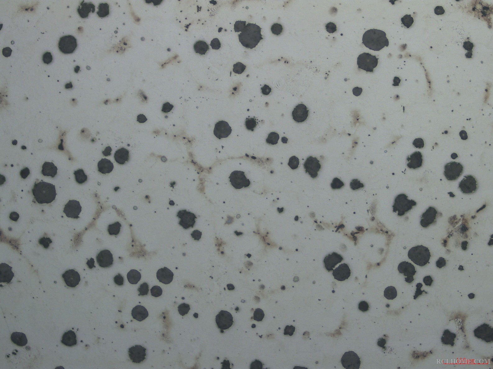

发表于 2013-8-27 16:55:14 | 显示全部楼层
球墨铸铁,球化率3~4级,大小6级

11266
发表于 2013-8-28 08:44:25 | 显示全部楼层

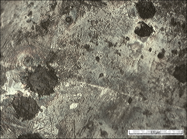

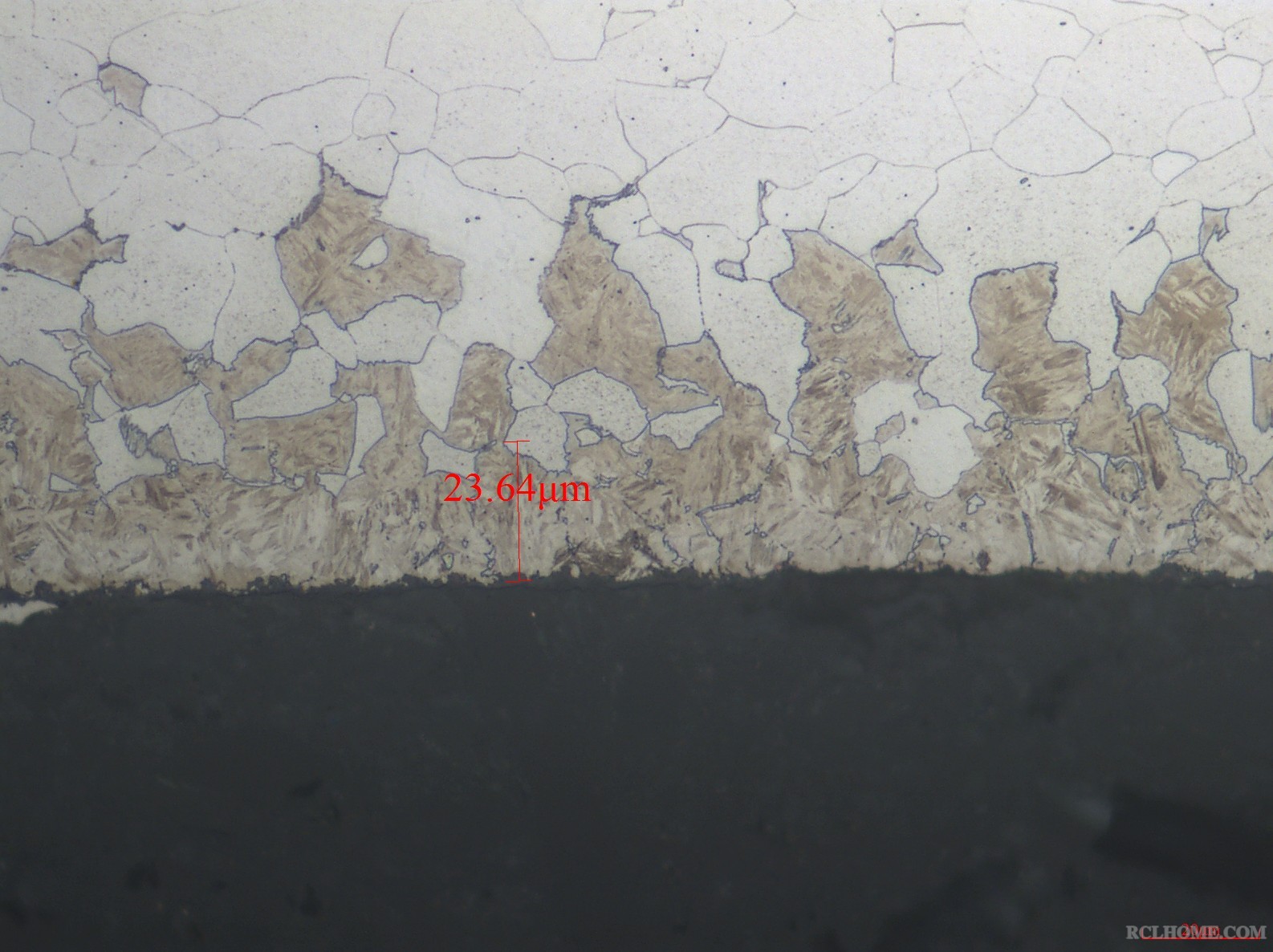

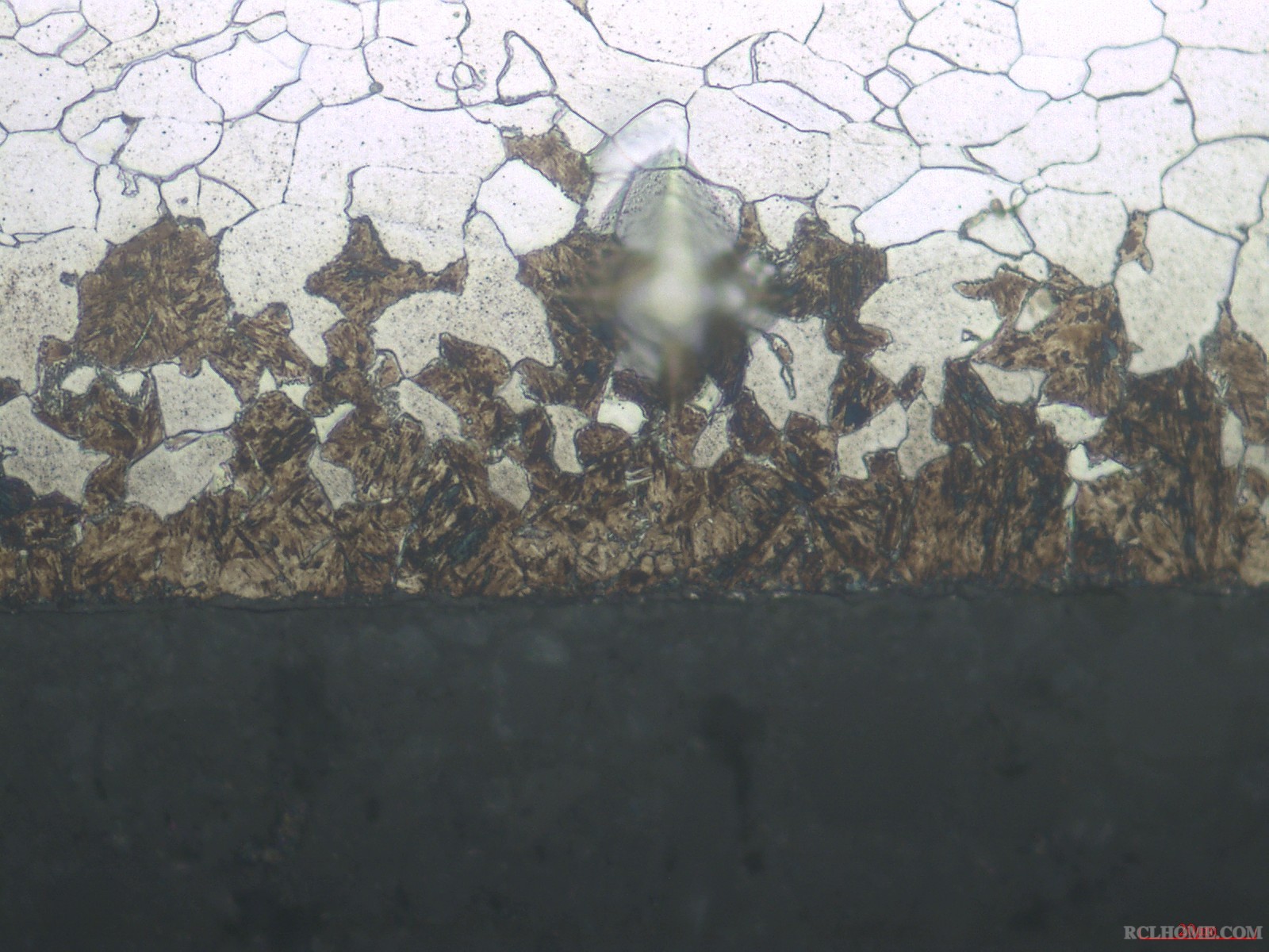

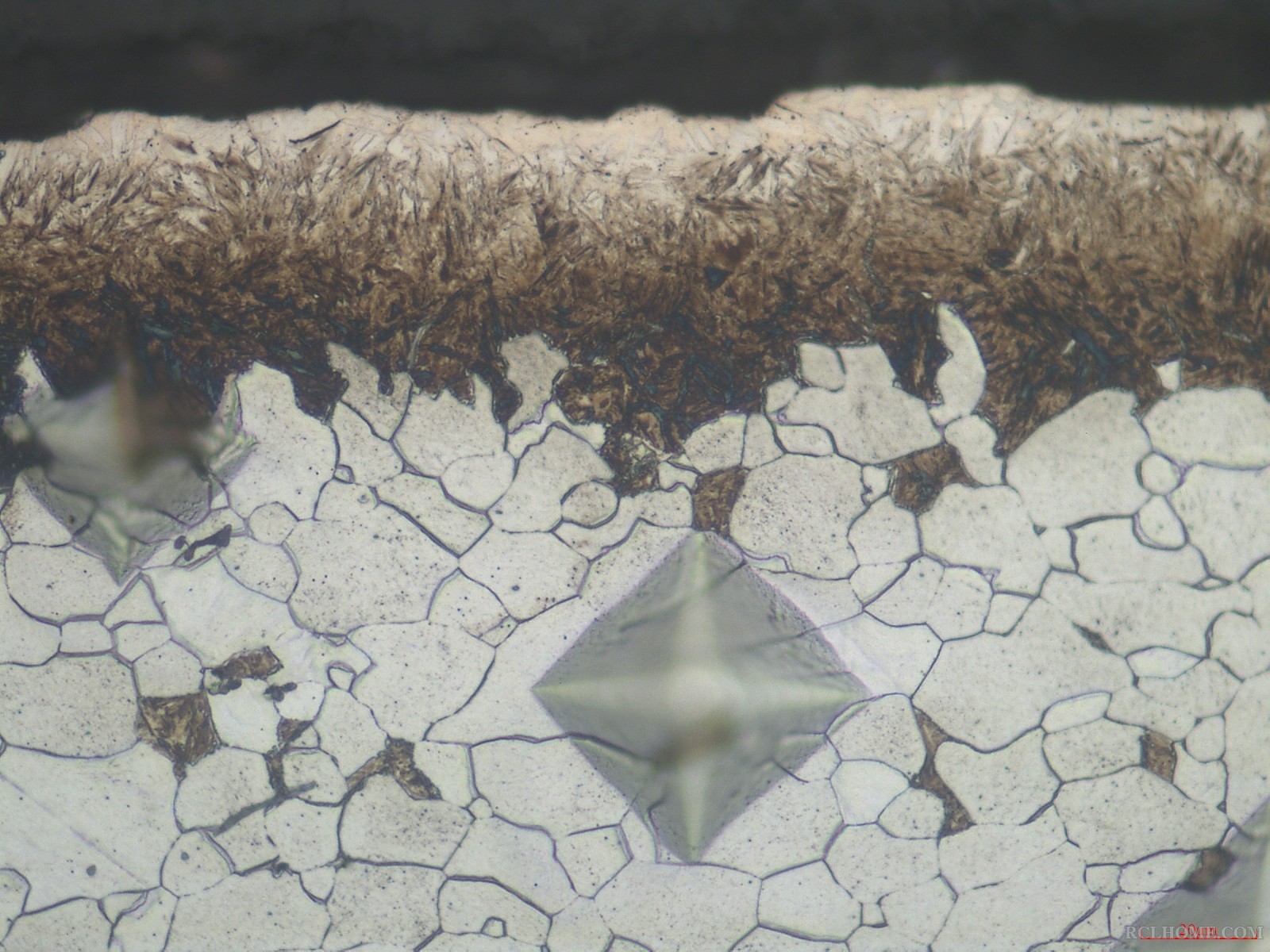

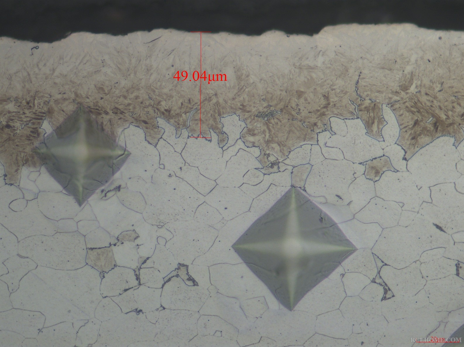

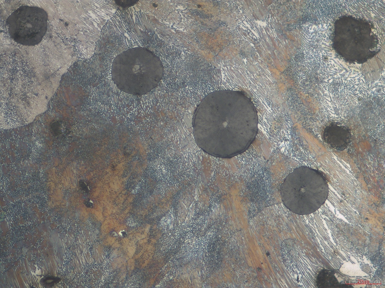

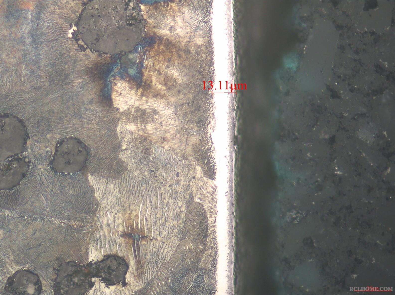

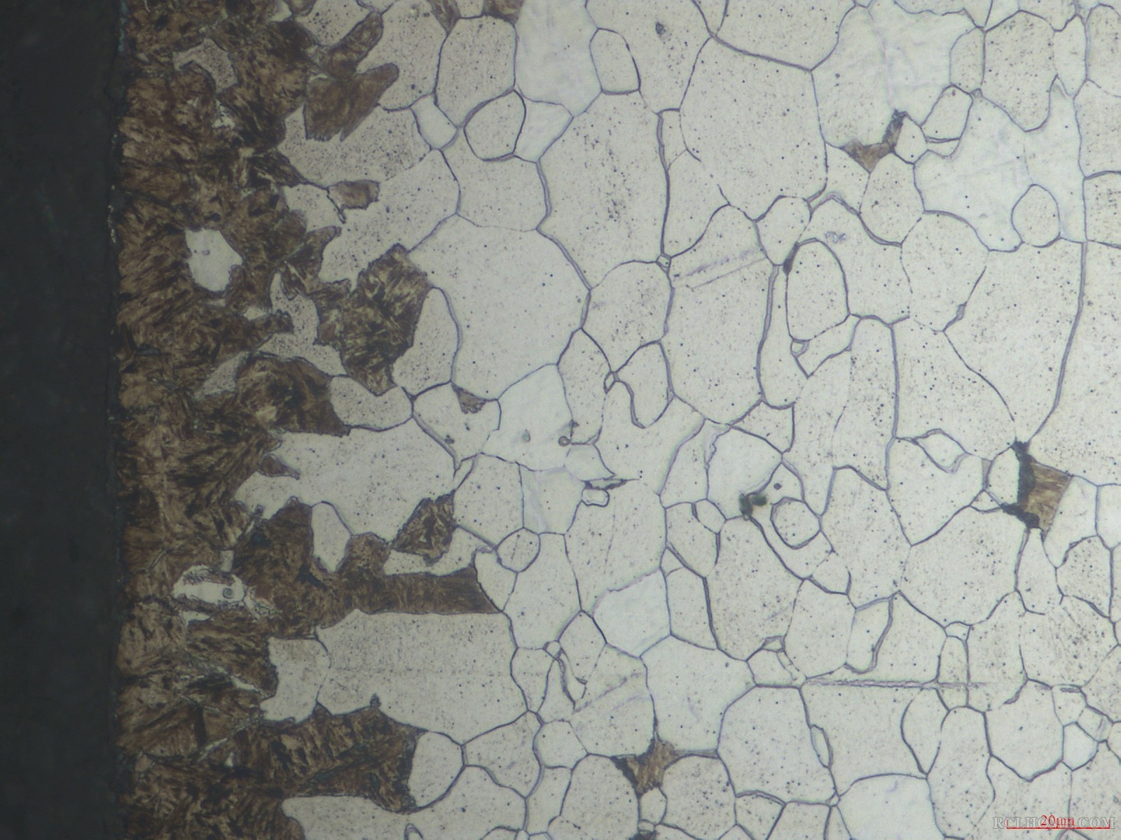

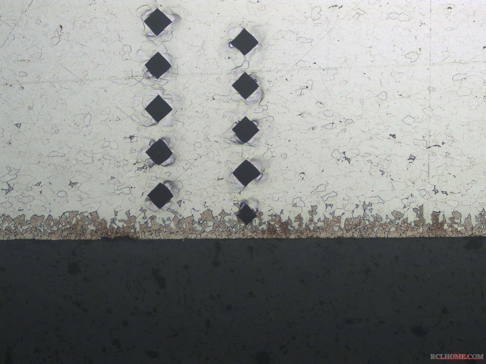

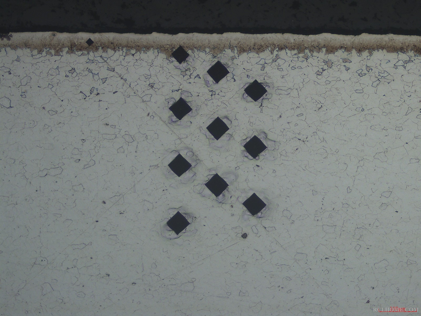

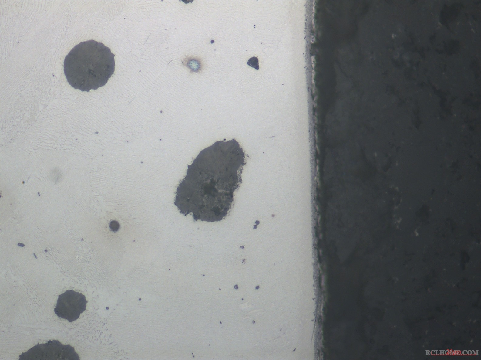

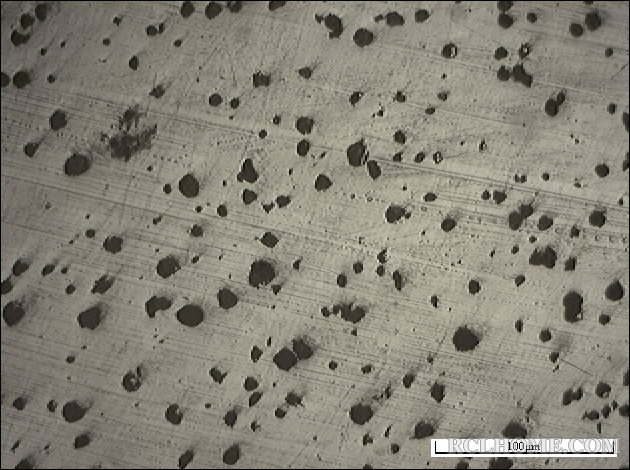

今天下午逛街才4点回来,有点累了,我收到你的式样了,跑到厂里,现在回家吃饭了,没有看完,先大概说一下。
肯定是球墨铸铁,球化率>95,石墨大小估计在5-6级之间,我还没有测,珠光体大于98%,铁素体和磷共晶都小于1%,牌号很高,化学成分未知,经过氮化处理,化合物深约13um,具体深度没有测,由于你的样倒角严重,我还要重新制样,重新测量,图片周一上,氮化深度我目前没有硒酸等相关药品,我这里还没有这样的工艺上马,可能这样项目暂不能测。
SPCC 重新撬开制样,共渗层深约0.06mm,硬度702HV0.2,心部硬度约140HV0.3,组织还没有看,隐约发现表层残奥较多,具体周一看图。
吃饭了。

发表于 2013-9-2 10:54:40 | 显示全部楼层
这个球铁氮化质量还是不错的,深度我估计在0.5左右,后面那个硬度测试基本没有用,哈哈

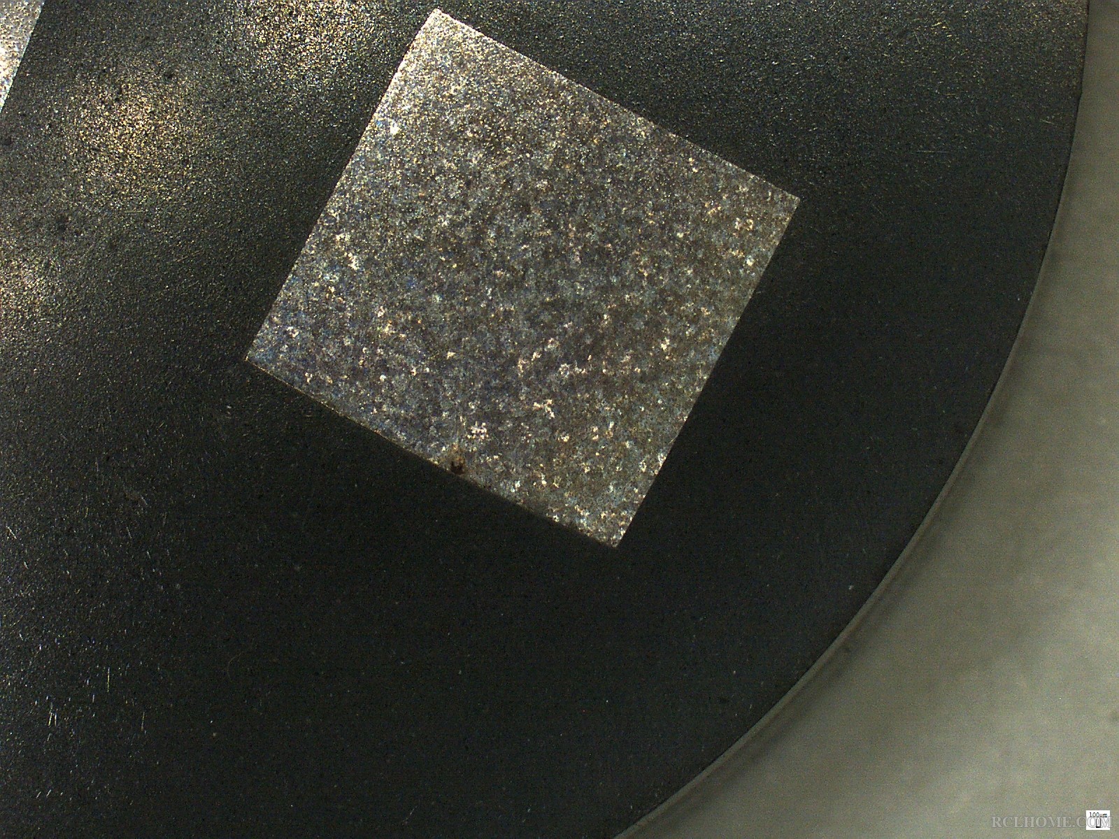

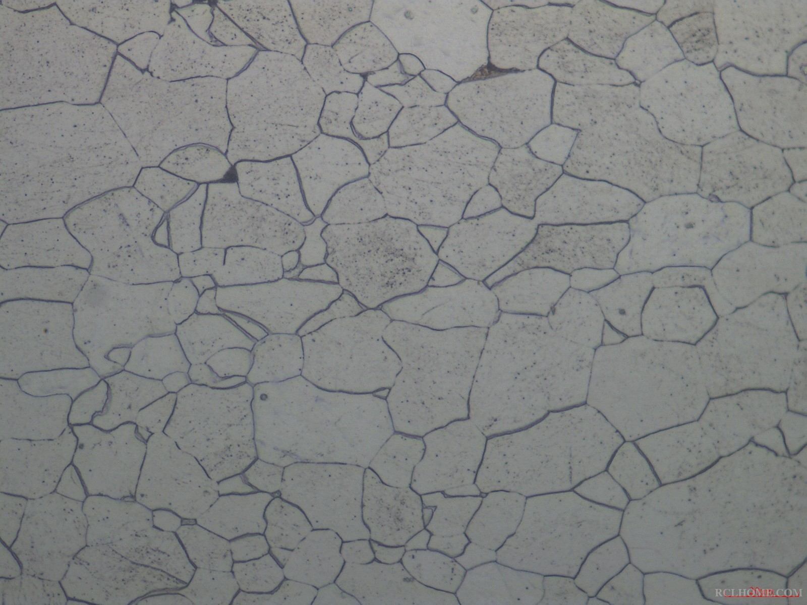

发表于 2013-9-3 16:07:54 | 显示全部楼层
孤鸿踏雪 发表于 2013-9-2 17:36
你是说那个大试样没有用吗
我的说是那个铁片片。全是铁素体.我是这样镶嵌的
组织上面没有明显差异!只是大点的式样石墨球有少量大颗分布。

最近只有我一个人上班,白天早上去,天黑才回家,累,有的没有做的好,只是比楼主的稍微好点,楼主发的图片很多看起来伤眼,所以索性帮忙看看。受设备限制,现在还不能全部体检完所有项目,比较有些遗憾。
 楼主| 发表于 2013-9-3 16:42:21 | 显示全部楼层
村长 发表于 2013-9-3 16:07
我的说是那个铁片片。全是铁素体,我是这样镶嵌的
      这个不是SPCC吗?这个我给你寄过去的时候是镶嵌过的,另外两个一大一小是铸铁的,其中小点的应该是氮化或软氮化的

发表于 2013-9-3 17:53:54 | 显示全部楼层
村长制的样真心漂亮啊,球化率应该只有90%吧?
标准上是这样的,我学习过老标准,所以有些没有适应新的标准。  发表于 2013-9-3 20:55

发表于 2013-9-3 20:48:14 | 显示全部楼层
孤鸿踏雪 发表于 2013-9-3 00:42
这个不是SPCC吗?这个我给你寄过去的时候是镶嵌过的,另外两个一大一小是铸铁的,其中小点的应该是 ...
图片上是铸铁的,spcc也重新镶嵌的,你们的镶嵌质量也很差,压力还要调大。如果压力无法调节,就是你们的转轮要跟着镶嵌时间的增加,逐渐转动几下。

 楼主| 发表于 2013-9-4 15:37:28 | 显示全部楼层
村长 发表于 2013-8-31 18:47
今天下午逛街才4点回来,有点累了,我收到你的式样了,跑到厂里,现在回家吃饭了,没有看完,先大概说一下 ...
       第七幅图那个“3.42μm”是指什么?你们检测氮化层深度是用什么腐蚀剂?
 楼主| 发表于 2013-9-4 15:56:56 | 显示全部楼层
      这个铁片片因为是低碳钢材料,除了共渗层外,当然是大量的铁素体
 楼主| 发表于 2013-9-4 15:58:23 | 显示全部楼层
        这些图片分别采用的是什么腐蚀剂?

发表于 2013-9-4 21:18:03 | 显示全部楼层
孤鸿踏雪 发表于 2013-9-4 15:37
第七幅图那个“3.42μm”是指什么?你们检测氮化层深度是用什么腐蚀剂? ...
3.42μm  应该是疏松层厚度。。。。

发表于 2013-9-4 21:40:42 | 显示全部楼层
前面不是说了吗,目前没有这样的工艺,我没有申购相关药品!

发表于 2013-9-4 21:41:00 | 显示全部楼层
孤鸿踏雪 发表于 2013-9-3 23:58
这些图片分别采用的是什么腐蚀剂?
硝酸酒精4%
