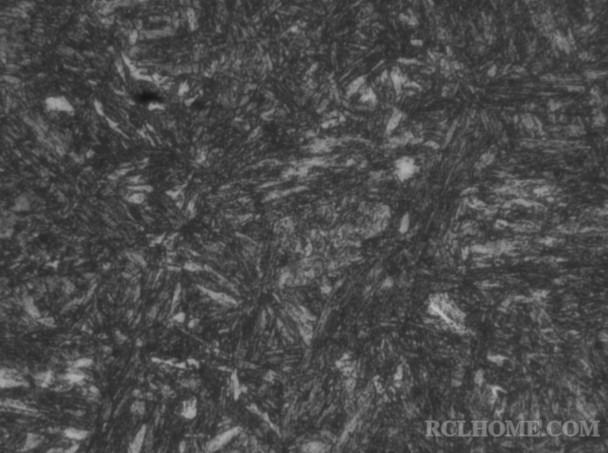

产品热处理淬火温度880-930度保温两个半小时,回火温度580保温三个半小时。。。25MnCrNiMoA的材料。。想请教大神组织情况?都是什么组织?
500倍
500倍
500倍
500倍
发表于 2013-8-31 08:26:57 | 显示全部楼层
我觉得像回火马氏体,但是你说是580度回火,按理论该是回火索氏体了。
43
 楼主| 发表于 2013-8-31 09:08:51 | 显示全部楼层
那是什么原因导致无法确定呢?因为我刚接触这个,想请问您那些白色的是什么?还有我这个材料的晶粒度用4%的硝酸酒精可以腐蚀出晶界么?我试了好久都没成功,是不是要用别的呢?
发表于 2013-8-31 11:22:06 | 显示全部楼层
十万个为什么 发表于 2013-8-31 09:08
那是什么原因导致无法确定呢?因为我刚接触这个,想请问您那些白色的是什么?还有我这个材料的晶粒度用4% ...
回火马氏体还是回火索氏体,打硬度自然就可以确定了。白色的我个人认为是铁素体基体(这个不能百分百,参考其他高手意见)。晶粒度是用苦味酸腐蚀的,你这个和我以前做的材料差不多,几乎都是低碳钢。苦味酸+几滴盐酸+洗涤剂,建议不要回火后做晶粒度腐蚀,建议在回火前做。

发表于 2013-8-31 16:33:46 | 显示全部楼层
板条都已经模糊了,而且回火温度这么高,是回火索氏体。个人愚见!

 楼主| 发表于 2013-9-2 11:33:15 | 显示全部楼层
新手哈..请教板条模糊是什么意思?板条撞马氏体模糊的意思么?您能在图片上圈出么?

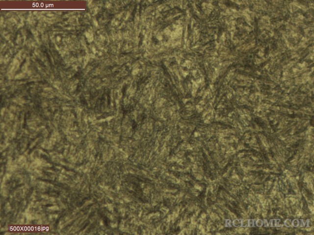

发表于 2013-9-2 20:29:12 | 显示全部楼层
发表于 2013-9-2 20:36:39 | 显示全部楼层
十万个为什么 发表于 2013-9-2 11:33
新手哈..请教板条模糊是什么意思?板条撞马氏体模糊的意思么?您能在图片上圈出么? ...
淬火马氏体是非扩散型相变,回火马氏体是过饱和的碳化物析出,如果高温回火,碳化物析出会越来越多,最后马氏体的针状会慢慢消失,就想一张白纸上洒满沙子。
