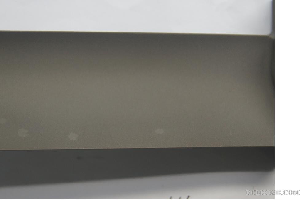

请参见附图。
热处理前零件表面非常完美。
热处理之后零件表面有很多圆形白点,直径在3mm—10mm左右。
真空热处理,炉压为1.13pa;氩气冷却,纯度5个9,露点-51
百思不得其解哦,求答案

热处理前,零件表面是怎么清洗的?
是什么材料?

零件是母合金的,镍基的。
因为之前有过这种现象,(之前是热处理之前做 FPI,乳化液+水清洗)
这次我是特别做个试验,在原有工序不变的基础上,喷砂(200目棕刚玉),而且喷了2遍。
发表于 2013-9-1 17:24:07 | 显示全部楼层
看了图片后,我的第一反应是清洗剂残留,不过既然已经是喷砂以后再进炉,应该可以排除这种可能性了。很让人费解的问题。如果热处理后再加喷砂工序,能去掉这个斑吗?

 楼主| 发表于 2013-9-1 17:34:05 | 显示全部楼层
aaron01 发表于 2013-9-1 17:24
看了图片后,我的第一反应是清洗剂残留,不过既然已经是喷砂以后再进炉,应该可以排除这种可能性了。很让人 ...
可以去掉。
发表于 2013-9-1 17:48:05 | 显示全部楼层
看起来和原始残留物无关,是炉子里的污染。
铁匠在想几种可能性:
冷却的氩气里含水,或氩气管路含水,找个露点仪测下氩气露点;
炉子是金属屏的?还是石墨的?石墨毡里容易吸水汽,在加热时,水汽蒸发会导致零件起斑;金属屏一般不会出这样的问题,
炉子上冷却水有没有一点点的微漏?

 楼主| 发表于 2013-9-1 17:51:44 | 显示全部楼层
铁匠在想几种可能性:
冷却的氩气里含水,或氩气管路含水,找 ...
水汽和漏应该能排除吧。之前有漏过的情况,表现出来就是真空度达不到,可是现在真空度比较好呢。
氩气有连接一个露点仪,露点在-53左右。
炉子是石墨屏。
发表于 2013-9-1 18:06:50 | 显示全部楼层
氩气有 ...
当然不是大漏,大漏或者大量水的话,你零件的外观都会发黑了。
我们曾经有过,冷却用的氮气管路在室外部分的一个接头锈掉了,一下雨,就有少量水渗入氮气系统里,出来产品就有斑,而且这种斑还会长大。
提醒下-53的露点不是一个perfect的数值。
发表于 2013-9-1 18:12:08 | 显示全部楼层
还有你的炉子是两级泵吗?没有扩散泵?
我们都是要求,先抽真空到0.05帕,再开始加热的,你试试把起始真空度抽到-2,看看有没有帮助?

 楼主| 发表于 2013-9-1 18:29:56 | 显示全部楼层
我们曾经有过,冷却用的氮气管路在室外部 ...
啊。。。-53还不好呀,我还以为-50以下很好了呢。

 楼主| 发表于 2013-9-1 18:31:35 | 显示全部楼层
aaron01 发表于 2013-9-1 18:12
还有你的炉子是两级泵吗?没有扩散泵?
我们都是要求,先抽真空到0.05帕,再开始加热的,你试试把起始真空 ...
有扩散泵,三级。
但是真空,我们是0.9就开始加热了。您的这个建议我明天去公司和其他人讨论下看看做个试验。非常感谢01哥。
