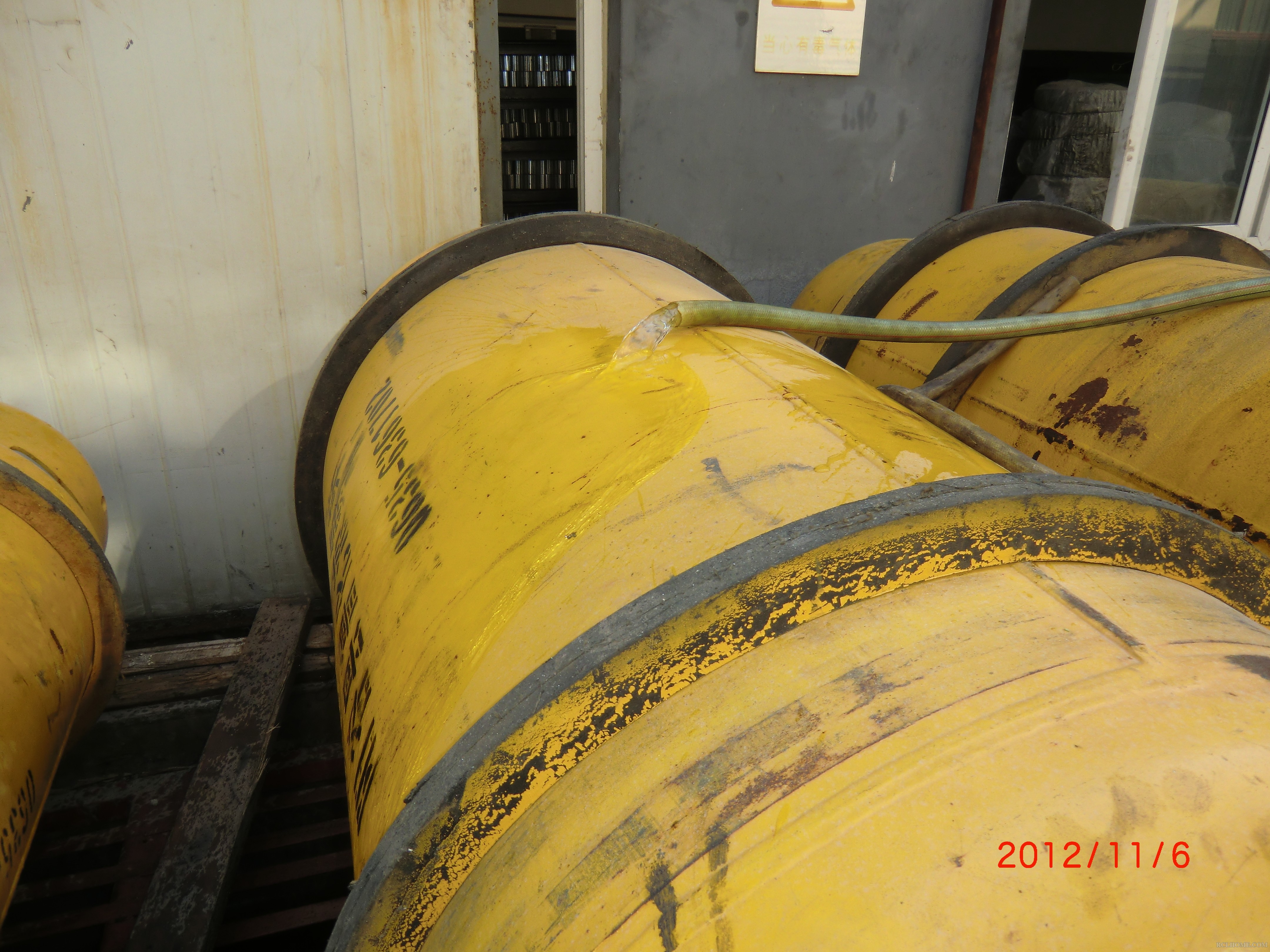

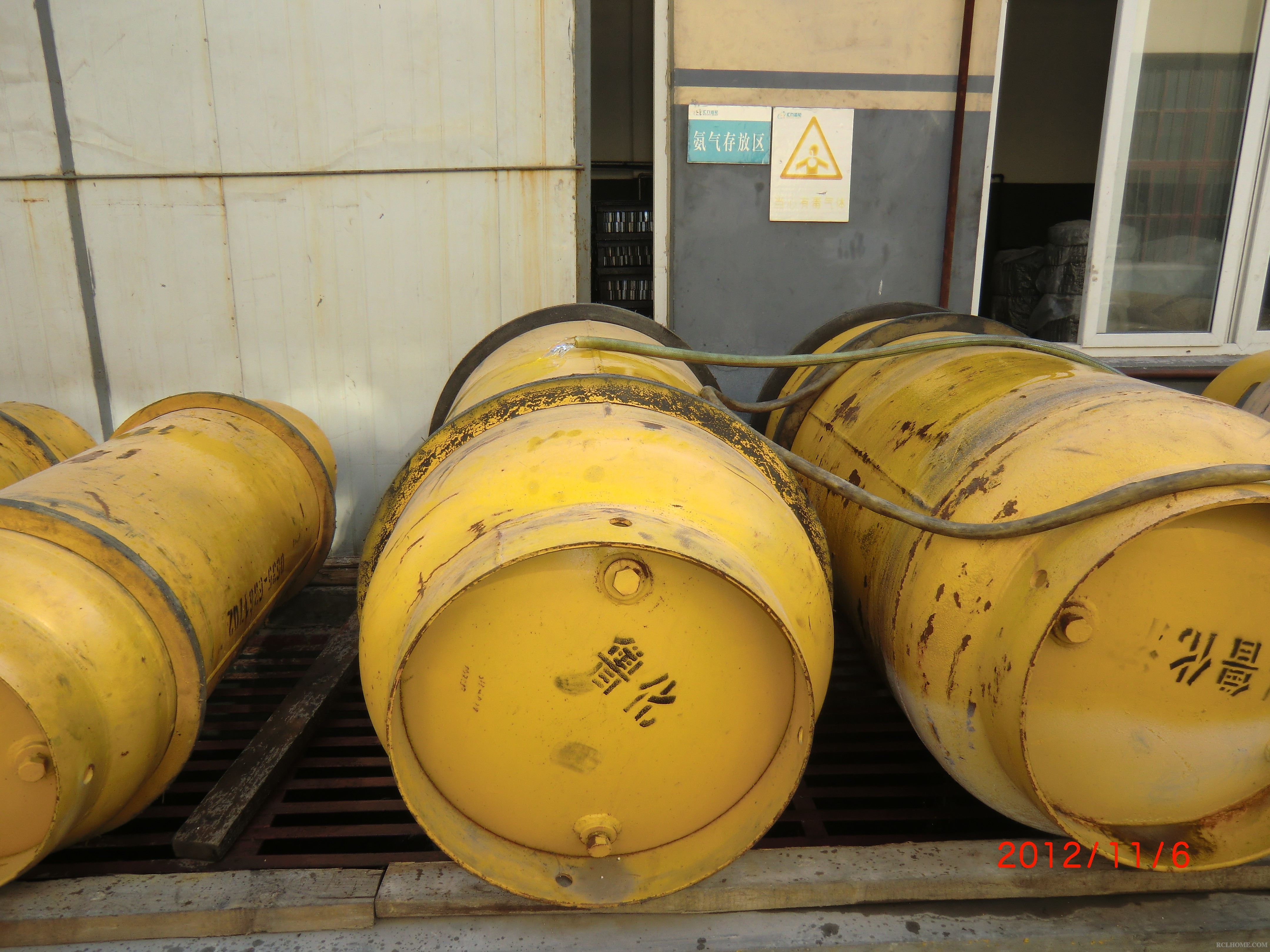

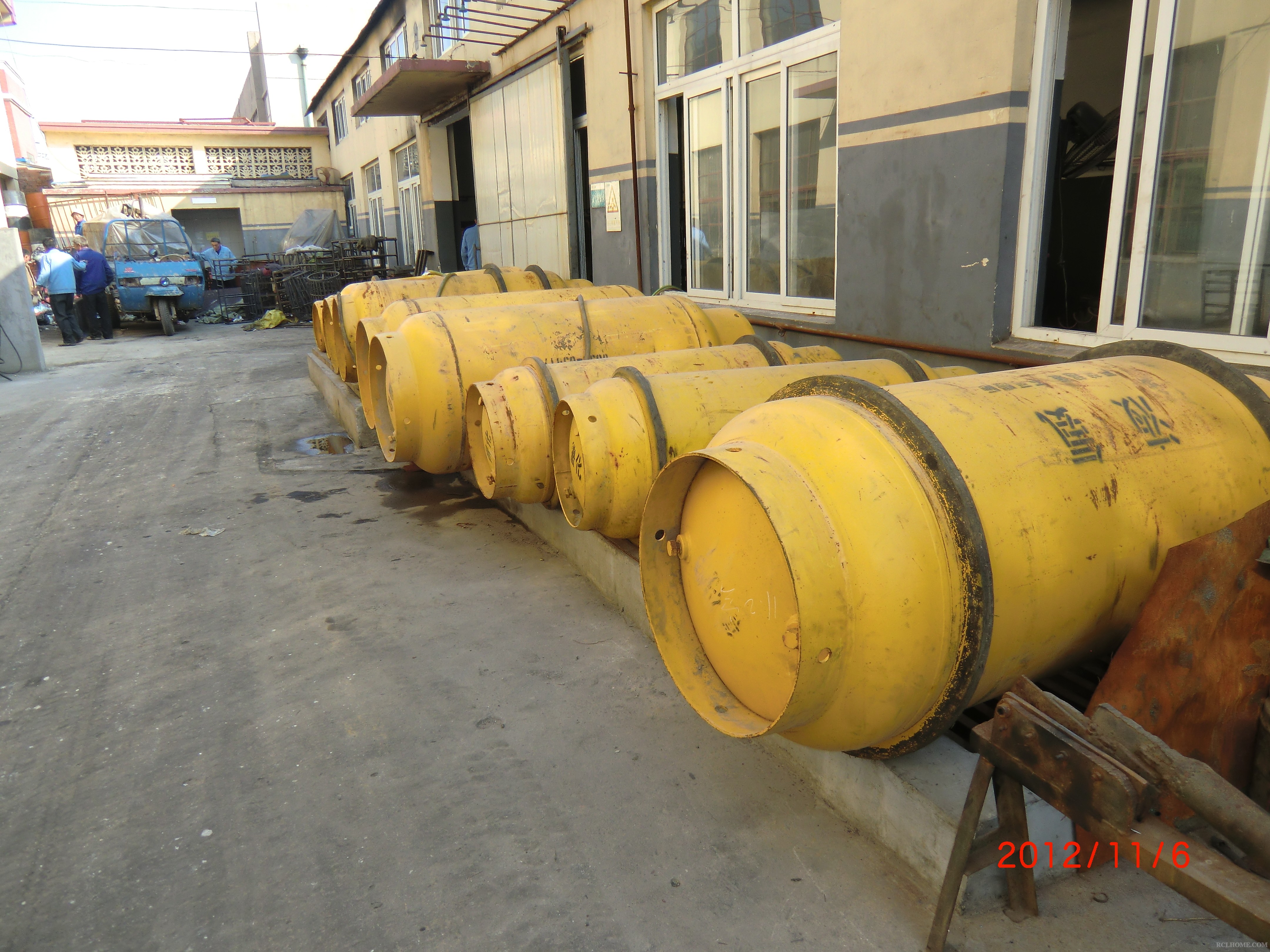

看看我司的液氨罐

我们也是这样的液氨罐。在存放时横着放。在使用时竖起来的。
这次除了“那件事”后、上海方面派专人来检查了几台氮化炉的安全状况。
需改正的措施就是,所有的氮化炉上接的气管都需要更换。

         我们使用时就是这样横放着。您看到那第二幅照片上面有回水浇在上面,就是在用状态

为什么呢?需要浇水。

         北方天气寒冷时,氨气释放不出来的,就用循环水回浇到氨瓶上。这样的情况老吉不会不知道吧

没有北方实战的经历。
南方有座热水盆的,听说可以多用几天。

         有条件的可以直接浸在水槽里。我们去年冬天,把氨瓶浸入水槽,水槽里再加两组电热管加热,才勉强可以维持生产

确实不容易。冬天作业很辛苦。
不知道用电热毯的原理是否可行?

      别说在往北方的地区了,就我所在的山东济南地区,到了寒冷的冬季,电热毯是解决不了问题的,除非电热毯外面再裹上一层棉被,否则,电热毯所发出的哪一点热量无异于杯水车薪

只是耐腐蚀是个大问题。

这样氮化炉(循环)冷却水可以从液氨罐顶部浇水。提高氨气的使用效率。

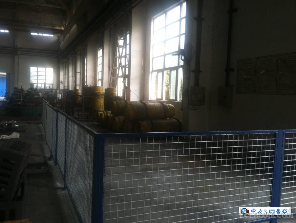

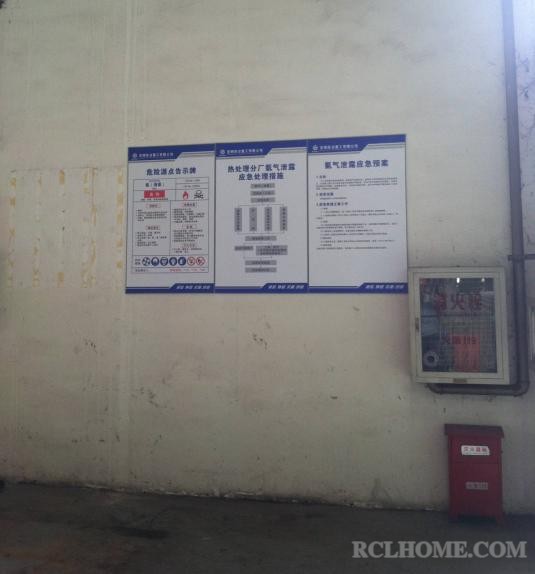

氨气堆放区域.jpg 我们使用时竖起钢瓶。 氨气泄漏应急预案和消费设施.jpg 氨气泄漏应急预案和消防设施

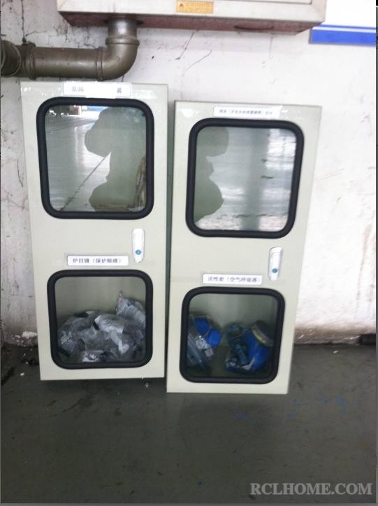

氨气泄漏应急防护用品箱.jpg 氨气泄漏应急防护用品箱

氨气泄漏应急防护用品箱中物品包括:防毒面具、全封闭防护眼镜、耐酸碱橡胶手套和雨衣。

        孤以为液氨瓶放在室内反不如放在户外安全。
        我司的液氨瓶也发生过两次泄漏事故,但我们就是采用自来水浇注液氨排气阀的办法,两次泄露,都丝毫未傷着人
