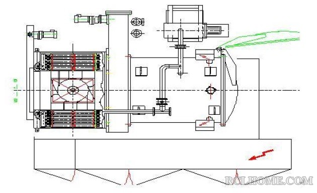

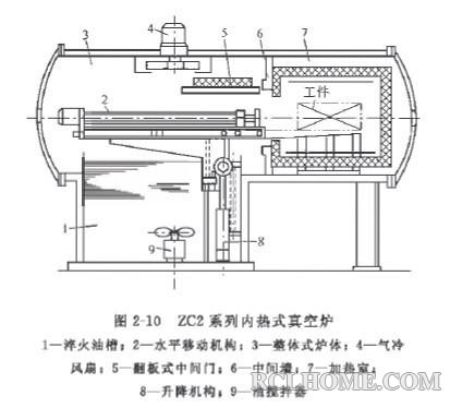

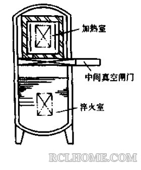

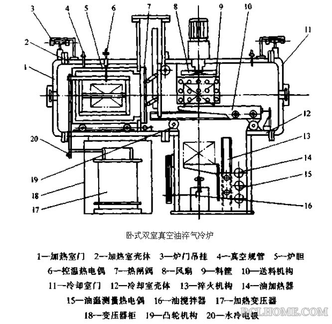

发表于 2013-9-18 09:17:44 | 显示全部楼层
1、这是我国最早期的双室真空油淬炉,也是非常典型的一种结构,中间翻板门,石墨布加热,所有动作都为液压。
2、现在较多使用的双室真空油淬气冷炉,插板门,石墨棒加热,每个动作电机传动。
3、双室真空气淬炉,与油淬炉类似,只是没有油槽,
3、立式双式炉,上是加热室,下为淬火室,有立式油淬炉和气淬炉之分。

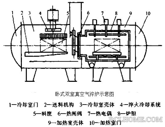

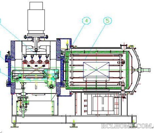

发表于 2013-9-18 13:38:41 | 显示全部楼层
双室真空气淬炉的简图,
正视图:
顶视图:
这应该是正ECM的设备吧。  发表于 2013-9-19 12:43

发表于 2013-9-19 17:02:58 | 显示全部楼层
01双室炉画得比例有点问题,双室气淬炉中,冷却室长度大于加热室
