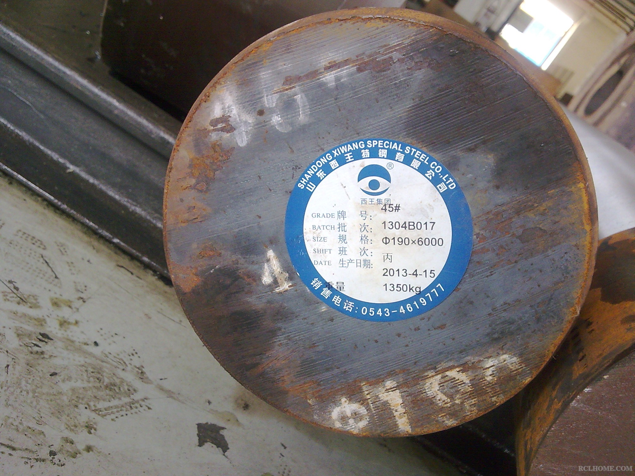

请看一下这个标志代表的是圆钢还是锻件?

可是图纸上要求的是锻件呀。
发表于 2013-9-2 20:37:21 | 显示全部楼层
轧钢!!如楼上所说的一样!

发表于 2013-9-3 15:54:40 | 显示全部楼层
沧海一声笑 发表于 2013-9-2 20:37
轧钢!!如楼上所说的一样!
周版怎么看出来的呢?6000?190?还是炉号里能看出来》?

发表于 2013-9-3 15:58:57 | 显示全部楼层
6000.不可能锻这么大!
发表于 2013-9-3 16:07:15 | 显示全部楼层
wanggong 发表于 2013-9-3 15:58
6000.不可能锻这么大!
是这样么?下面网址里说230锻件也能6米定尺

发表于 2013-9-3 16:17:52 | 显示全部楼层
http://www.wxtggs.com/html/xw/129.htm
非制造企业,销售单位,这个锻件是什么意思真难说.
空气锤,磨擦压力机.想一想6000要多大的锤击力?630?1000吨?而且这么长的锻件,模具做多大?
发表于 2013-9-3 16:42:26 | 显示全部楼层
外观这么明显,怎么可能是锻件呢!
发表于 2013-9-3 17:11:30 | 显示全部楼层
cnszgong 发表于 2013-9-2 20:36
可是图纸上要求的是锻件呀。
       有一种工艺叫做辊锻,这是不是辊锻钢?
发表于 2013-9-3 18:18:27 | 显示全部楼层
外径190长度6000的轧制45#钢!!

发表于 2013-9-3 19:15:26 | 显示全部楼层
先看一看外观应该能区分,轧制和锻制的标准不同,外观也有区别。但是从190的直径来说,还真有可能是锻制的,因为一般的特钢厂的热轧能力对于190的直径差不多是热轧的极限了。

发表于 2013-9-4 16:34:22 | 显示全部楼层
随风飘飘 发表于 2013-9-3 16:42
外观这么明显,怎么可能是锻件呢!
看这个端面还是旁边的那个侧面??锻件表面氧化皮不是这样的?

发表于 2013-9-4 16:35:34 | 显示全部楼层
一笑还是直接说答案了!问题是如何判定呀?
发表于 2013-9-4 16:45:07 | 显示全部楼层
首先,看供应商,西王特钢是钢厂,又不是锻造厂。
另外,锻的话,会是这样的形状吗?
这是典型的扎制圆钢嘛,直径190,长6米,哪有锻件是锻成这个尺寸的?

发表于 2013-9-4 17:11:06 | 显示全部楼层
以前钢厂热轧能力不够的时候,小规格是轧材,大规格都是锻材。比如轴承钢,以前轧材只能到130,140以上都是锻材。现在轧材可以到200了。

发表于 2013-9-5 10:47:12 | 显示全部楼层

发表于 2013-9-5 13:44:03 | 显示全部楼层
马路上行驶一辆车,老司机远远瞟上一眼,就知道是哪家的哪个型号的车子.再近一点,看清LOGO之后,我也知道是什么车了.农村老大爷,再怎么看,也不知道呀!
一笑大师说说秘诀吧!
我说的不是那意思。主楼的图应该是热轧的,只是我也不知道怎么判断  发表于 2013-9-5 14:07

发表于 2013-9-21 16:26:05 | 显示全部楼层
未加工锻制钢材表面
签到天数: 193 天
375
1750
1750
发表于 2013-9-21 16:33:11 | 显示全部楼层
锻制钢材一般也可以要求以砂光或车光状态交货,钢材表面加工状态是可以用肉眼区别的,还有钢厂提供一种精锻钢材,表面与热轧表面没有明显区别,但仅限于小直径的钢材。通常锻制钢材长度小于6000.
发表于 2015-5-13 07:54:06 | 显示全部楼层
没有发表面钢材表面的图片,否则,一看看就知道了,个人感觉是自由锻制。

发表于 2017-5-6 10:09:41 | 显示全部楼层
图纸上要求锻造是指毛坯(一般对机械性能有要求),不是对原材料的要求;楼主图片是热轧圆钢,也叫锻圆,需按一定的锻造比锻至毛坯尺寸后再加工。
