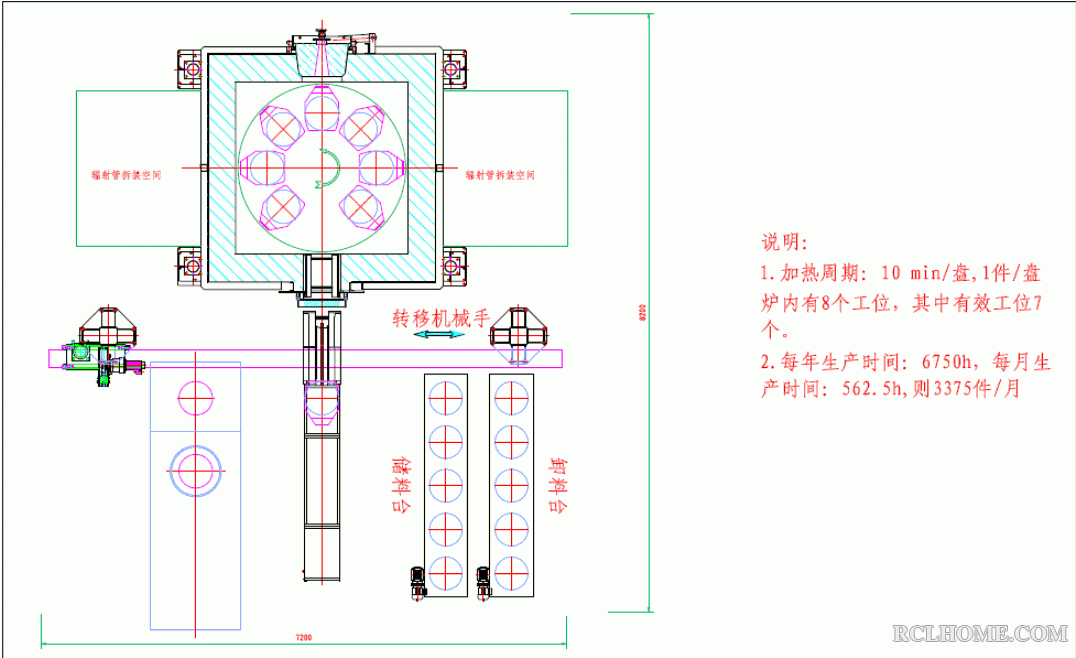

这个是渗碳齿轮二次加热淬火,转底炉的配置机构大家看看有何不妥!

按每月30天计算,生产时间562.5小时,维护保养和设备修理的时间是每月2.5天。
 楼主| 发表于 2013-9-2 21:23:53 | 显示全部楼层
jasen 发表于 2013-9-2 21:17
按每月30天计算,生产时间562.5小时,维护保养和设备修理的时间是每月2.5天。 ...
562.5x60=33750   再除以10那么月产量也就是3375件被齿!!

大转盘的直径是多少阿?这个产量能满足你们要求吗?需要大一些吗?
 楼主| 发表于 2013-9-2 21:31:10 | 显示全部楼层
再大就上连续炉了,就是现在不上不下挺难受!
发表于 2013-9-2 21:35:59 | 显示全部楼层
现在就是这样,上大设备呢、就怕没有那么多零件可加工。而用大设备加工小零件呢成本又太高。
我们现在都打算添置一台小型台车炉做小零件咯。

qibao9891 发表于 2013-9-3 00:04
进料机构稍微改动一下,可以9个工位,放8件。
转盘的中心可以放1件。每转1圈,进料机构在外圈放7件,在中 ...
估计机械手的程序设计要考虑。设备厂家会有不同的意见。
发表于 2013-9-3 09:22:53 | 显示全部楼层
qibao9891 发表于 2013-9-3 00:08
80分钟转一圈,也就是80分钟多出一个。
月产量将由3375个,增加到3797个,多422个。 ...
与其这样,搞个双层的可以吗?

发表于 2013-9-3 09:43:46 | 显示全部楼层
想法很好,实现起来困难不小.既要有转动又要有移动?两套动作相互还要关联.

发表于 2013-9-3 15:31:43 | 显示全部楼层
qibao9891 发表于 2013-9-3 15:21
很简单。
进料和出料本来有自动机构,只不过把自动机构的行程延长了一段而已。
知道了,出料进料机构是一套,旋转台机构是一套,进料出料机构错时定位法.送一个到远一点的地方再送七个到近处,拉出来同理,如此周而复始地循环.

qibao9891 发表于 2013-9-3 15:25
搞成双层的也是这样出活多。9工位比8工位每个月多出800多件。
加热时间没计算么。

发表于 2013-9-3 15:45:08 | 显示全部楼层
很简单。
再想还是有点问题,有效工位七个,那个空位子本来就是用于进出料的.如果说拉完七件零件再拉中间那一个,与这时去拉外围圆盘的下一个零件有什么区别?真能节省?那就要在瞬间完成这个进出料的动作,而不是在10分钟之内完成!如果这时也要时间来完成,(假设也是10分钟),不是外围圆盘进料要等上一个10分钟?
建立物理模型,数学模型考虑时是不是我想错了?
发表于 2013-9-3 15:55:32 | 显示全部楼层
qibao9891 发表于 2013-9-3 15:41
还是照80分钟一盘估的,估计两件摞起来和一件加热时间差不很多。
是这个道理。两炉的工件一炉加热比两次加热要省不少的时间。
只是取料口要有个伸缩性要求。
 楼主| 发表于 2013-9-3 18:21:41 | 显示全部楼层
这个装炉量增加后,设备的承重能力是不是会有影响了
