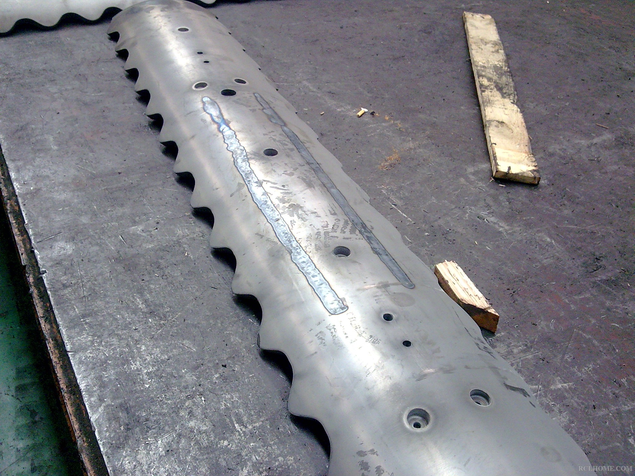

发表于 2013-9-3 22:19:06 | 显示全部楼层
搞一张失败的“热整形”图片上来。
零件最后是报废了。
签到天数: 744 天
128
1420
6498
6498
 楼主| 发表于 2013-9-3 23:25:51 | 显示全部楼层
cnszgong 发表于 2013-9-3 22:19
搞一张失败的“热整形”图片上来。
零件最后是报废了。
这。。。。是整哪里了?这个弧形的是被整形的吗?
发表于 2013-9-3 23:35:37 | 显示全部楼层
是啊 弧形不够圆润
签到天数: 744 天
128
1420
6498
6498
 楼主| 发表于 2013-9-4 00:09:12 | 显示全部楼层
cnszgong 发表于 2013-9-3 23:35
是啊 弧形不够圆润
,看起来好像是下脚料,嘎嘎,
