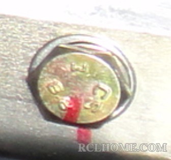

file:///C:\Documents and Settings\Administrator\Application Data\Tencent\Users\191690459\QQ\WinTemp\RichOle\6BQTK}`2SRTHFP3)UX_WO~Y.jpg这个螺钉是什么型号以及是多大的螺钉,可以看出来吗?

有个CS还是什么的,表示的是 什么意思啊?

用尺子量一下,对照手册一查就好了,如果是标准件的话!

这个表面经过什么处理了的?

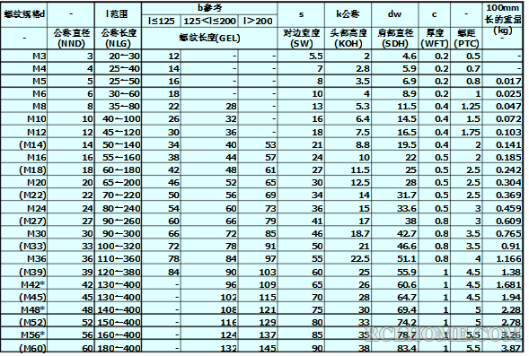

外六角螺丝.直径M3,公称长度20-30,螺纹长度12,对边宽度5.5,厚度2,单位都是MM,抗拉强度800MPa,屈服强度640MPa??
猜的
上楼正解拿尺子量下

CS 是厂标,M是材质。
传了一个文件,查一下就明白了。
尺寸什么的直接量一下就好了。这绝对不会是M3 的螺 ...
哦,我猜的,下个图,明天查查机械方面的书,都怪当年{:soso_e119:}

最大可能是镀锌+铬酸钝化处理。

8,8级螺栓,镀锌、钝化处理,(彩色钝化)
