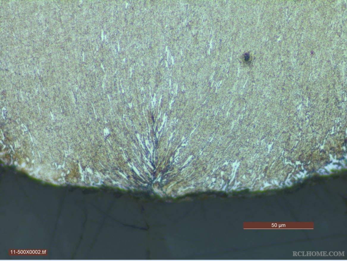

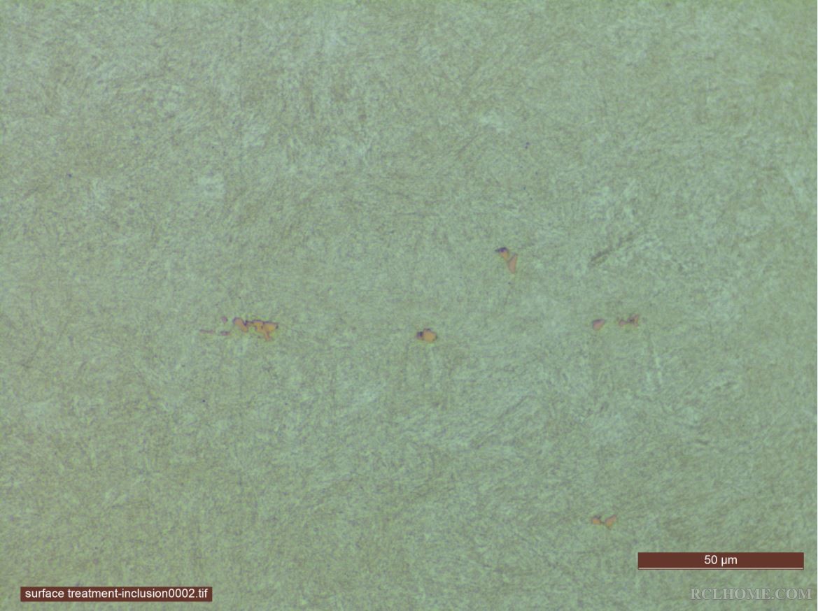

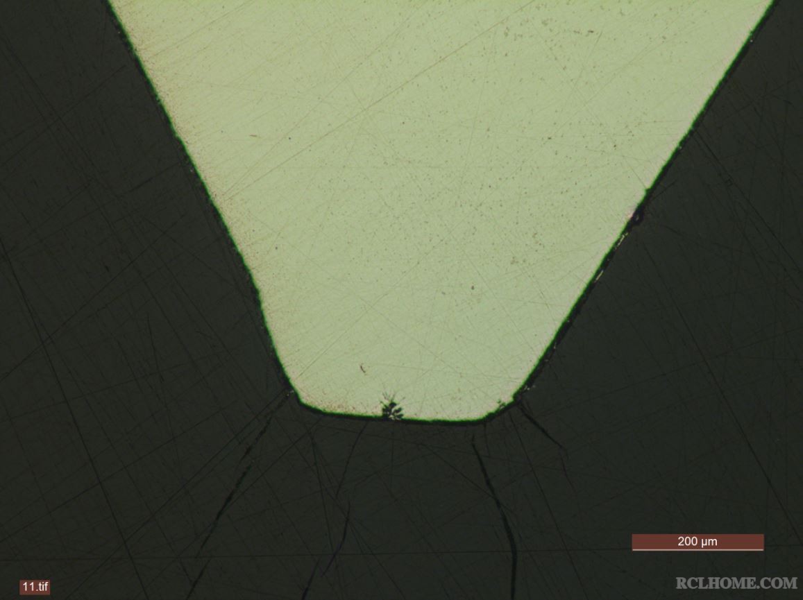

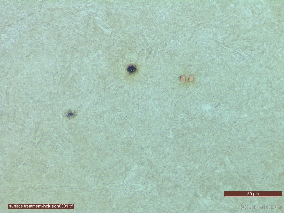

分析下面组织是什么原因产生的?
螺栓   材料28B2    冷镦—热处理(淬火900°C+回火440°C) —搓丝—磷化处理
分析下螺纹顶端异常组织产生的原因?
心部何类夹杂
心部何类夹杂
心部何类夹杂
心部何类夹杂
螺纹顶端异常组织
螺纹顶端异常组织
螺纹顶端异常组织
螺纹顶端异常组织
螺纹顶端异常组织
螺纹顶端异常组织

发表于 2013-9-7 14:34:25 | 显示全部楼层
几级的螺栓,如果记得没错的话,好像螺纹顶端有裂纹是允许的,裂纹只要不超过中线
10.9级,每个螺纹顶端都有相同现象。。。  发表于 2013-9-7 22:12

发表于 2013-9-7 18:02:43 | 显示全部楼层
这样的组织是因为搓牙造成,脱碳是因为原材料有脱碳

 楼主| 发表于 2013-9-7 20:30:31 | 显示全部楼层
我也认为是挫牙造成,但不知道为什么会造成这样,能解释下原因吗?

 楼主| 发表于 2013-9-9 06:36:55 | 显示全部楼层
qibao9891 发表于 2013-9-8 23:38
搓丝板导入部分太短造成的。把搓丝板倒角加长一点就好了。
个人愚见,不供参考。 ...
谢谢提醒,有点明白了,上班时候再去问问搓丝员工
发表于 2013-9-10 12:11:47 | 显示全部楼层
心部是氮化钛。
牙尖的缺陷,很像锻造里的折叠,看组织方向,可以确定是塑性变形造成的。
