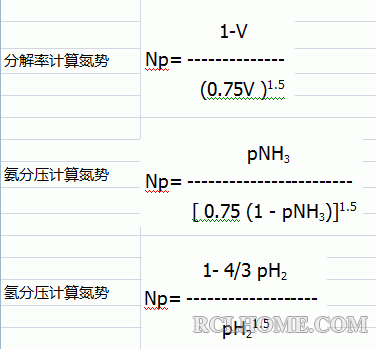

    气体氮化中,分别用氨分解率(V)、氢分压(N2)和残氨(NH3)来计算气体的氮势(Kn),都有相应的计算公式,这就是说,只要测出上面三个参数中的任何一个数据,就可以求出炉气的氮势。参见:  http://www.rclhome.net/forum.php ... 3903&extra=page%3D1
    如果,要对炉气的氮势(Kn)进行预设,也就是将已知项和未知项换位——反过来,能用相应的计算式分别求出上面三个参数是数据吗?
    注:当前大都是用求氮势的通用公式用列对照表的形式查阅,或者将对照表直接写入(这不是数学模型)计算机软件解决这个问题,尚没有看到反求法的计算式——也许是计算机软件精确控制所必需的数学模型(?)。
  弱弱的问一下,谁能够倒出这三个计算式。详解者,从我个人的热处理币中奖励他(她)1000币,仅列出结果者奖励500

根据下面的三个公式,已知Np(Kn),分别求出 V, pNH3 和pH2.

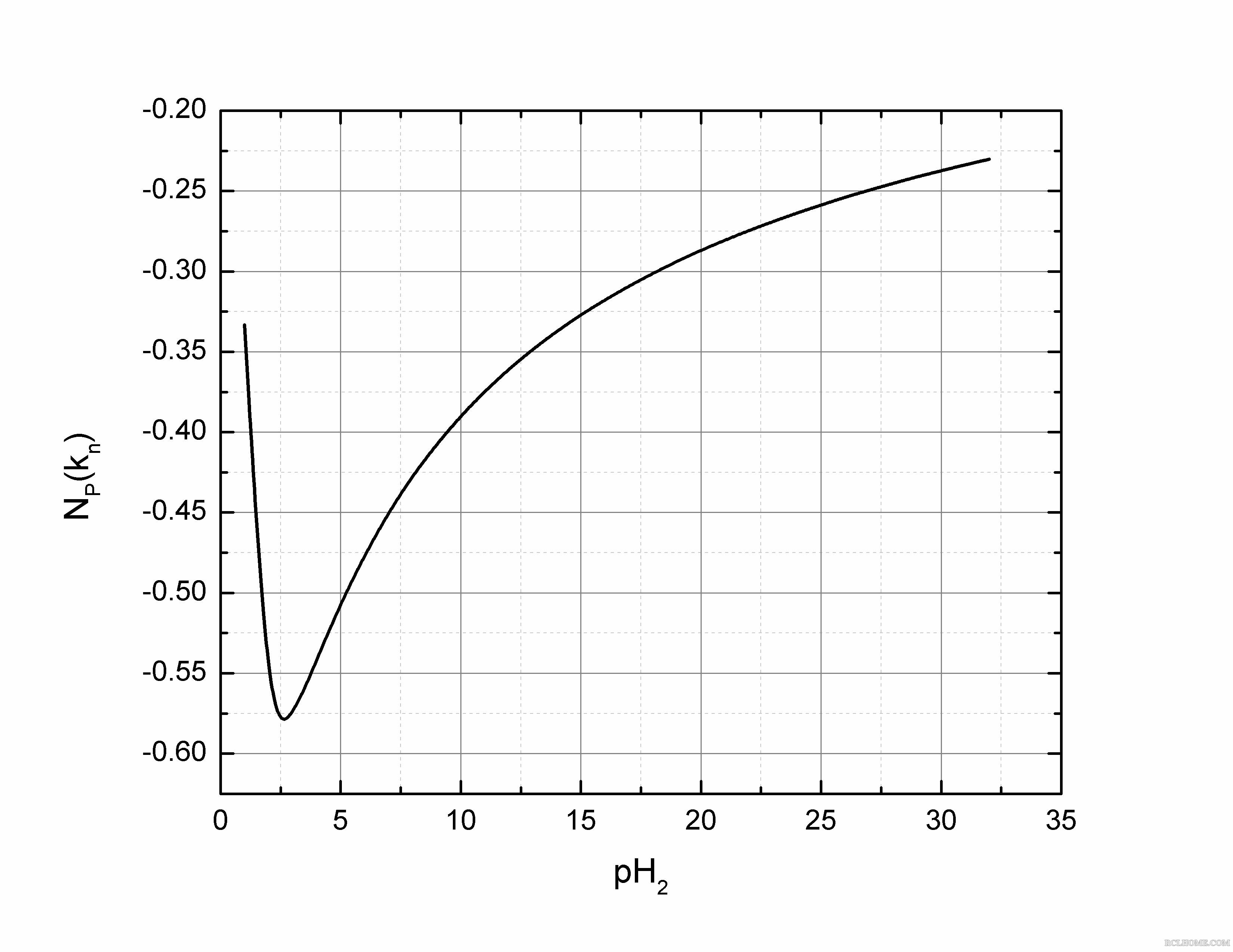

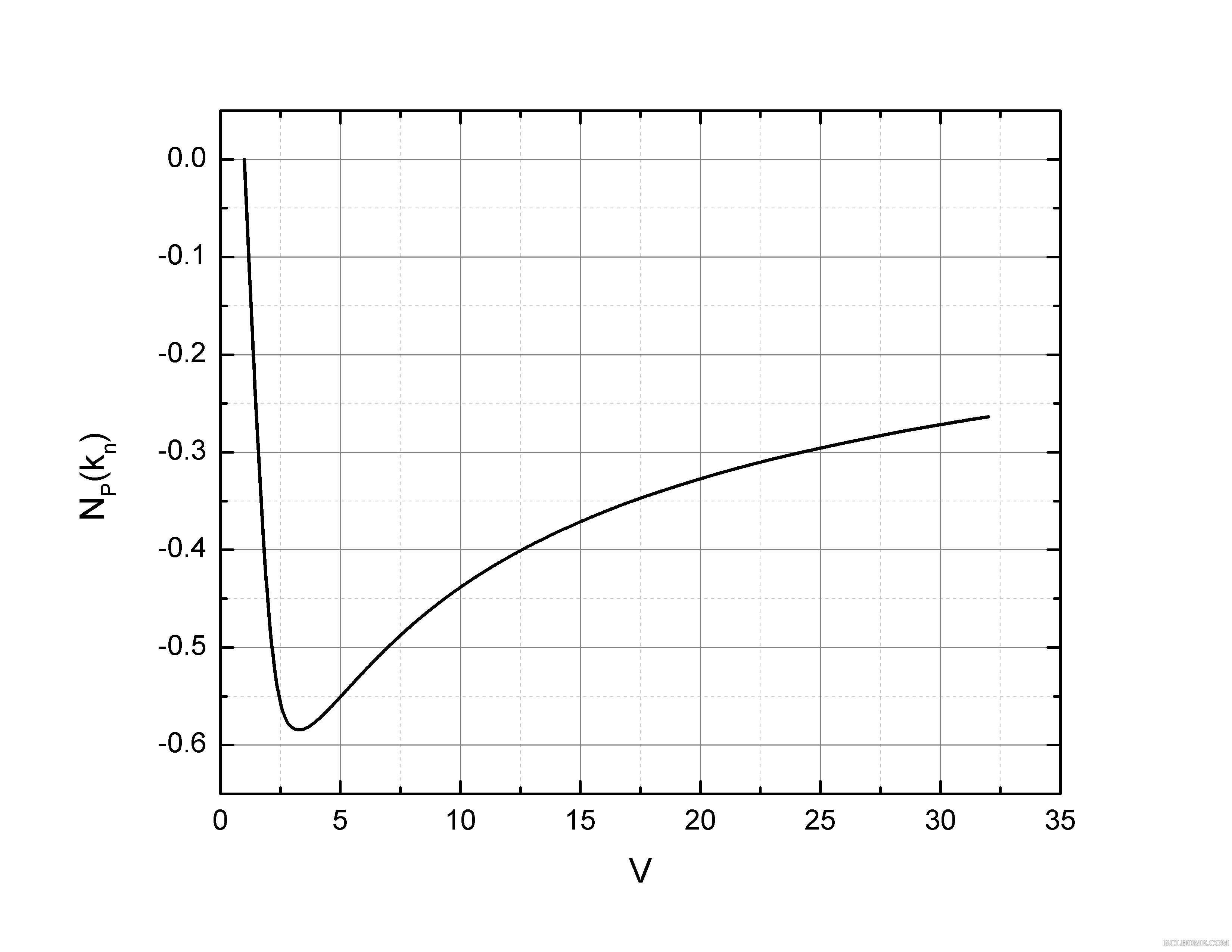

发表于 2013-9-16 20:09:54 | 显示全部楼层
直接画出函数图像,不用算,也用不查表了。
发表于 2013-9-16 20:50:05 | 显示全部楼层
你的图表是否画错了?
图中曲线与公式计算的结果不符。

发表于 2013-9-16 20:54:42 | 显示全部楼层
按照函数画的曲线,上面给出的那个。
发表于 2013-9-16 21:36:52 | 显示全部楼层
K-PAX 发表于 2013-9-16 20:54
按照函数画的曲线,上面给出的那个。
建议再检查一次,确认是否正确。
