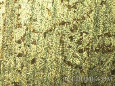

发表于 2013-9-8 12:35:58 | 显示全部楼层 |阅读模式
        以下3幅金相图片是从其它网站淘来的,除了说是调质异常金相,没有任何其它文字信息,大家分析一下
发表于 2013-9-8 17:27:07 | 显示全部楼层
不知道是什么材料。如果是调质,黑色的很可能是托氏体。(补充一点,感觉有点像石墨。我见过石墨化的金相,石墨周边被吸碳,这个感觉有有点点像,但是不是很像,我见的石墨化一周都被吸碳,周边为铁素体)。看看大家意见是什么。

发表于 2013-9-8 21:00:28 | 显示全部楼层
我感觉是 托氏体 +粒贝+ 铁素体。。。。
 楼主| 发表于 2013-9-9 09:17:15 | 显示全部楼层
清淡 发表于 2013-9-8 17:27
不知道是什么材料。如果是调质,黑色的很可能是托氏体。(补充一点,感觉有点像石墨。我见过石墨化的金相, ...
      如果说是铁素体,采用什么腐蚀方法可使它染成如此深的黑色呢?
      我也比较倾向于是石墨。如果真的是石墨,孤以为是一种高碳钢或高碳合金工具钢在高温下长时保温所形成的“黑铅化”。

发表于 2013-9-10 10:41:30 | 显示全部楼层
托氏体有这么规范嘛?边界那么清醒

发表于 2013-9-10 10:42:47 | 显示全部楼层
应该上一个没腐蚀的视场照片对比

发表于 2013-9-10 12:00:21 | 显示全部楼层
猜一个
石墨
铁素体
粒贝还是回索,傻傻分不清楚。盼指教

发表于 2013-9-10 12:37:21 | 显示全部楼层
      我也比较倾向于是石墨。如果 ...
高温石墨化,边界也是模糊的,团续状,不会出现这样的

 楼主| 发表于 2013-9-10 14:05:35 | 显示全部楼层
心情 发表于 2013-9-10 12:07
我更倾向于加热缓冷后形成的组织(假调质),不认为这是石墨!
http://www.rclhome.net/forum.php?mod=vie ...
       42CrMo加热后缓冷组织是这个形态?  那些深色的斑块是什么?

发表于 2013-9-10 15:01:02 | 显示全部楼层
那是不好组织的,粒贝+索氏体(斑块)
这是以前检测原材料遇到的。。。
 楼主| 发表于 2013-9-10 15:03:35 | 显示全部楼层
心情 发表于 2013-9-10 15:01
那是不好组织的,粒贝+索氏体(斑块)
       那些黄褐斑是索氏体?
发表于 2013-9-10 15:08:32 | 显示全部楼层
感觉不是加热缓冷组织。

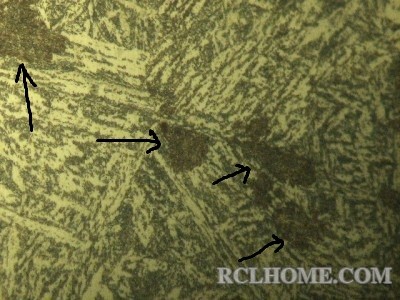

发表于 2013-9-10 15:20:23 | 显示全部楼层
孤鸿踏雪 发表于 2013-9-10 15:03
那些黄褐斑是索氏体?
箭头处的是 索氏体

发表于 2013-9-10 15:38:53 | 显示全部楼层
心情 发表于 2013-9-10 15:20
箭头处的是 索氏体
基体在淬火后,您认为是什么组织呢?

发表于 2013-9-10 15:42:00 | 显示全部楼层
吉祥如意 发表于 2013-9-10 15:38
基体在淬火后,您认为是什么组织呢?
正常情况下是得到中碳马氏体。。。
发表于 2013-9-10 15:44:34 | 显示全部楼层
心情 发表于 2013-9-10 15:42
正常情况下是得到中碳马氏体。。。
主要是不理解为什么是在缓冷时形成的。

发表于 2013-9-10 16:10:00 | 显示全部楼层
吉祥如意 发表于 2013-9-10 15:44
主要是不理解为什么是在缓冷时形成的。
恩,说缓冷不一定对,也有可能材料淬透性差,零件有效尺寸大 即使快冷也会得到非马这一类组织。。
楼主提供信息太少加上金相图不是很清晰  组织判定可能不会很准确。。。
发表于 2013-9-10 16:17:32 | 显示全部楼层
楼主提 ...
咱们都是在讨论,无所谓说错说对的。请放开思维。
沿原奥氏体晶界析出的非马组织,认定为托氏体比较符合逻辑。

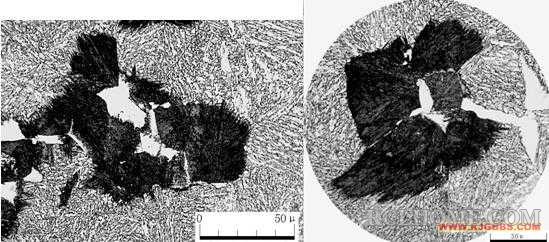

发表于 2013-9-10 17:24:24 | 显示全部楼层
那些黄褐斑是索氏体?
杨工上面所说的 粒贝+索氏体 有误,刚刚特意看了下金属材料金相图谱(李炯辉)P503和P539
应该是细珠光体及针状铁体,呈严重的魏氏体组织!

发表于 2013-9-10 17:50:48 | 显示全部楼层
本人不认同楼上观点,应该是回火索氏体+回火拖氏体+铁素体
 楼主| 发表于 2013-9-10 18:01:51 | 显示全部楼层
建议你在那个图片上进行标示,分别指明回火索氏体、托氏体和铁素体

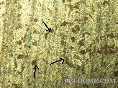

发表于 2013-9-12 18:08:24 | 显示全部楼层
白色的应是铁素体,深黑的是拖氏体,灰色的索氏体
