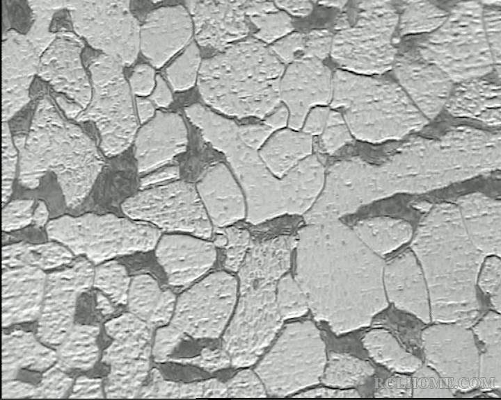

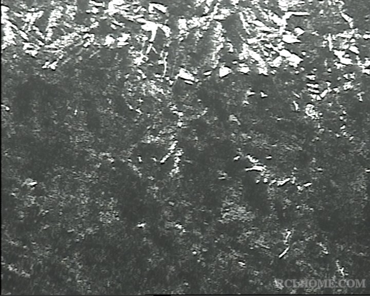

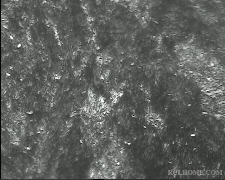

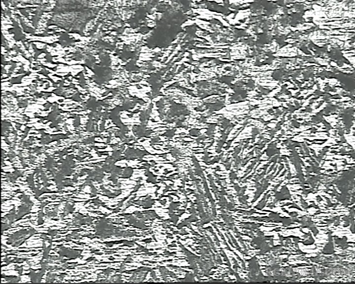

            我使用材料Q235普通碳素结构钢,经925度渗碳处理,0.3mm渗层,1.2%碳浓度,保温30分钟,850度出炉,正火空冷。
   用4%硝酸溶液腐蚀观察金相组织,如图
渗碳层组织
渗碳层组织
渗碳层组织  X400
心部组织
心部组织
心部组织   X400
渗层组织图 X100
心部组织 X100
请问师傅们:为什么渗碳层组织是过共析钢,为什么没有一点二次渗碳体?请师傅们帮忙?

因制样不太好,确认一下:
第一张图片:细小的白色的块状您认为是什么组织?

呵呵 师傅,我认为那是少量的二次渗碳体,但是不是网状的,所以我有些怀疑,请师傅指教。

我硝酸腐蚀的时间很长,而且正火的时间也比较长,是不是二次渗碳体被消除。

拍张100-200倍的图片看看。

好的 师傅 我给拍一张100倍的 ,显微硬度计只能拍100倍,400倍的,我给拍一张100倍的,请指教。

你这组织也算正常的,渗碳后由外向内 依次为 过共析、共析、亚共析、基体。白色颗粒状的为碳化物,即渗碳体。

谢谢师傅,因为退火时间较长,所以选择了正火,白色块状可能是空冷降温太快了,师傅,应该怎么速度正火得出来的而次渗碳体是网状的?

这个材料,在这个温度下,保温30分钟,根本不可能出现碳化物。

谢谢师傅,这个帖子我看了,这个保温时间是软件控制的,我也感觉时间太短了,师傅,那大约多长时间出现的二次渗碳体较多,我是850度保温的。

师傅 还有一个问题就是,保温是为了达到平衡,但是设定的层深也发生了变化,如果在碳势1.2%下保温时间过程的话,就会扩散,层深就会超过设定的数值,师傅,这个怎么办?

第一,你现在的工艺处理后,表面碳浓度未必能达到过共析,从我做的10钢模拟来看,920C,1.2%的碳势下,保温一个小时后零件表面碳浓度只有0.6%。
第二,即使表面达到过共析,(比如0.85%碳含量)在非平衡冷却条件下,由于冷速较快,也可能会发生伪共析转变,不出现先共析的碳化物相,直接得到100%的珠光体组织。
所以在你使用较快冷速的正火工艺时,不管表面碳浓度是处于亚共析或者过共析区间,都不会离共析点很远,这种情况下,较快冷却,都会出现伪共析现象,不出现先共析相。

楼主提供的图片已经说明你的观点。
