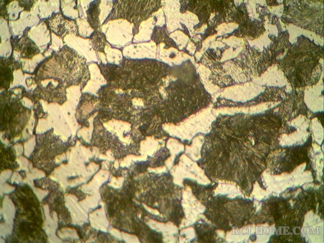

RT
500X
500X
500X
500X
100X
100X
100X
100X

还是没看出什么问题。前期锻造处理?

 楼主| 发表于 2013-9-12 10:59:43 | 显示全部楼层
吉祥如意 发表于 2013-9-12 10:39
还是没看出什么问题。前期锻造处理?
嗯 这组织合格的,拿出来分享一下 ,比图谱上的更接地气点 呵呵
发表于 2013-9-12 11:01:39 | 显示全部楼层
后续热处理是什么?

 楼主| 发表于 2013-9-12 11:05:17 | 显示全部楼层
吉祥如意 发表于 2013-9-12 11:01
后续热处理是什么?
粗加工 调质 精加工 然后就没了,导套类、座类产品。
发表于 2013-9-12 11:06:30 | 显示全部楼层
不会给后续热处理带来不利的影响。

发表于 2013-9-12 18:44:48 | 显示全部楼层
锻造组织为正常合格组织,在后面工序之前最好增加球化退火工序为好,为后面工序打好基础
签到天数: 13 天
86
86
发表于 2013-9-12 18:47:39 | 显示全部楼层
材料经球化退火后,十分有利于提高调质的质量

274
发表于 2013-9-13 19:52:56 | 显示全部楼层
球化退火主要还是为了增加塑性,利于冷加工,特别是变形量大的情况

发表于 2013-9-13 20:57:36 | 显示全部楼层
更利于调质,回火容易得到较多的回火索氏体,也可以避免出现硬度不均匀、软点等情况

 楼主| 发表于 2013-9-13 22:21:20 | 显示全部楼层
现在单位都注重效益了,工艺是能减少就减少,哎 闹心的很啊

发表于 2013-9-19 07:06:48 | 显示全部楼层
有细条状和网状铁素体,晶粒大小不一

发表于 2013-9-19 09:31:44 | 显示全部楼层
质量和效益综合考虑吧。组织还不错。
发表于 2014-4-12 14:51:39 | 显示全部楼层
bekaert 发表于 2013-9-19 07:06
有细条状和网状铁素体,晶粒大小不一
正火状态应该是不错的了
